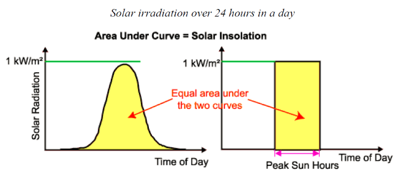

    Acho que eu não expliquei direito: No DIA o painel capta em Wh (Watt.hora) cerca de 500% o valor nominal.
    Um painel de 100W (Notar: W) vai captar por dia cerca de 500Wh (Notar: Wh)
    É isso que basicamente traduz a "Insolação média diária" que umas fichas falam, por exemplo essa tabela aqui:
    http://www.minhacasasolar.com.br/pro...km-p-150-78878
    Eles dão a captação em 4h, 5h e 6h de sol, mas não é que tem só 5h de sol, é que o sol SOMADO no dia equivale a 5h de sol.

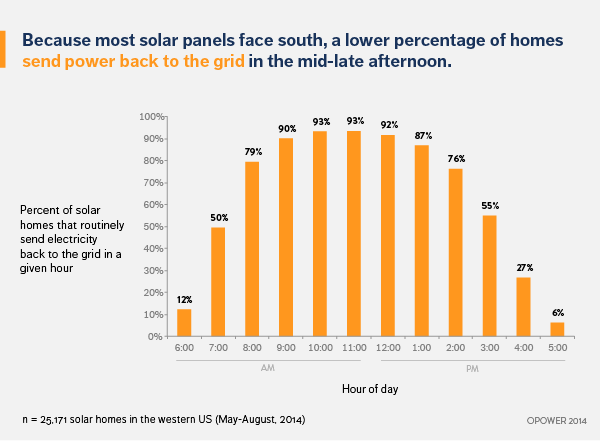

    Digamos que o sol nasce fora do angulo perfeito (A 90° do painel), sobe, passa na frente, e desce até se por no outro lado do céu, a incidência de sol começa digamos em 10%, chega a 100% por umas 2h, mas depois de novo cai pra 10% antes do sol se por.
    Ocorre digamos isso:
Nome:	         SolarBlogImg_141118_2-011.png
Visualizações:	228
Tamanho: 	22,5 KB
    Isso é nos EUA, lá o sol está sempre mais pro sul por isso só chega nuns 93 a 94% de captação, mas no brasil por umas 2 ou 3h vai ter até MAIS de 100%, tipo 102 a 110%.
    O que a gente faz é transformar uma curva numa medida mais fácil de calcular:
Nome:	         AAEAAQAAAAAAAAPAAAAAJDY0NzEyNDk0LTIxZGQtNGQyZS1iMDUxLWRhZjQ0NWVmZWEzYQ.png
Visualizações:	251
Tamanho: 	59,0 KB
    Pode somar em Wh, ou em Ah (Se o painel capta 10A por hora, num dia todo ele vai acumular uns 50Ah captados), tanto faz, o que importa é que um painel de 150W não está captadndo 150W da 8h da manhã até as 17h da tarde, ele capta esses 150W só umas 2 ou 3h em que o sol está QUASE RETO na frente dele.

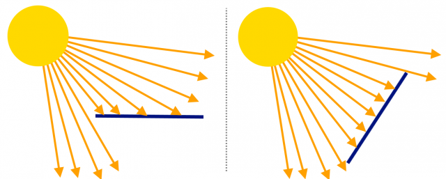

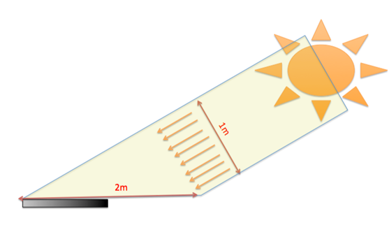

    O que ocorre é que com o sol fora do angulo ideal, a radiação que existiria em 1m² passa a cubrir digamos 2m² de painel, é a mesma quantidade de radiação mas no dobro do painel, equivale a ter só "meio sol":
Nome:	         roof-pitch-sun-half.png
Visualizações:	340
Tamanho: 	42,3 KB
