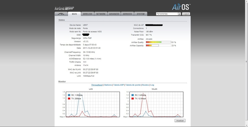

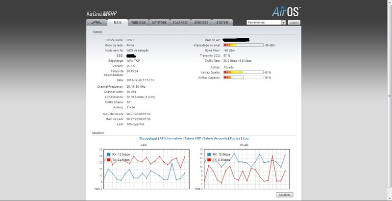

    Olá pessoal,
    estou com esse ponto a ponto a uns 6 meses, o ponto de acesso fica no meu trabalho e a estação na minha casa.
    O que acontece é que o sinal oscila muito, as vezes cai a conexão, comprei esses dois rádios por recomendação de um amigo, pois disse que são bons e que o sinal ficaria ótimo, as antenas estão bem alinhadas, há umas 2 ou 3 árvores no caminho, as duas estão a uma altura aproximada de 20 metros do chão.
    Pesquisei bastante sobre as configurações ponto a ponto destes rádios, tentei varias dicas que ensinavam em alguns tutoriais mais não adiantou de muita coisa.
    gostaria de saber se há algo que eu possa fazer que ainda não fiz que melhorasse a qualidade do sinal, o link no meu trabalho é Oi Velox de 10MB.
    segue as imagens dos rádios.

    Padrão Re: Sinal Oscilando bastante PTP com Airgrid M5 HP 5.8
    Qual a distância entre os dois pontos?
    Ta em 10 MHZ? em 20 MHZ nao melhora? tem muita interferencia? tiver alinhadinha ate 2 km gira bem a nao ser interferencia é o que mais tem!

    Ola amigo
    tenho 2 ptps com estes mesmos equipamento passando constante 150mb numa distancia de 17 km e na zona rural.veja se vc nao consegue melhorar este alinhamento e se a potencia de saida nao esta muito alta isto pode estar saturando suas antenas. Se nao melhorar tente mudar para nanobrid de 25db
    ta loco, sinal -86 quase zero nesse equipamento
    melhora esse sinal pra no mínimo -70 depois tenta novamente, pelo que vi a distancia é pouca, mais não deve ter visada!
    essas arvores podem estar atrapalhando, com esse sinal ai nunca vai ficar bom
    a distancia das antenas é de 1 km, ja tentei a 20 MHZ de frenquencia e fica pior, não entendo muito bem das configurações, as antenas não tem visada ampla, tem essas arvores no caminho.
    Citação Postado originalmente por aduka14 Ver Post
    Então não ha solução, pode funcionar, mais nunca terá toda qualidade que o enlace possa te dar.
    Entenda, quanto maior a frequência, melhor tem que ser a visada.
    Ai você terá mais chance usando 2 airgrid de 2.4 ghz ou usar 900 Mhz.
    Sem visada 100%, sem garantia de banda, hoje pode passar X amanha Y
    Com esse sinal nao vai ficar bom mesmo, freznel completamente obstruido, uma torre consegue ver a outra torre?

    arvore é complicado, amigo nao sei como fico 6 meses estavel.

    sinal ruim, muito ruim sem condições de trafego bom. o ideal e -60

    Se as Arvores tive na frente das antenas é esse o problema pois se estivecem com visada limpa o sinal dela iria fica muito melhor e os da sua imagem esta muito ruim. Deve ter algo obstruindo seu sinal.
    Obrigado pelos comentários. Dei uma estuda melhor sobre UBNT e mudei para NanoBridge M5, Sinal -59/-60 com 95~1000% de CCQ. Obrigado a todos pela contribuição ! e desculpem não responder antes.
