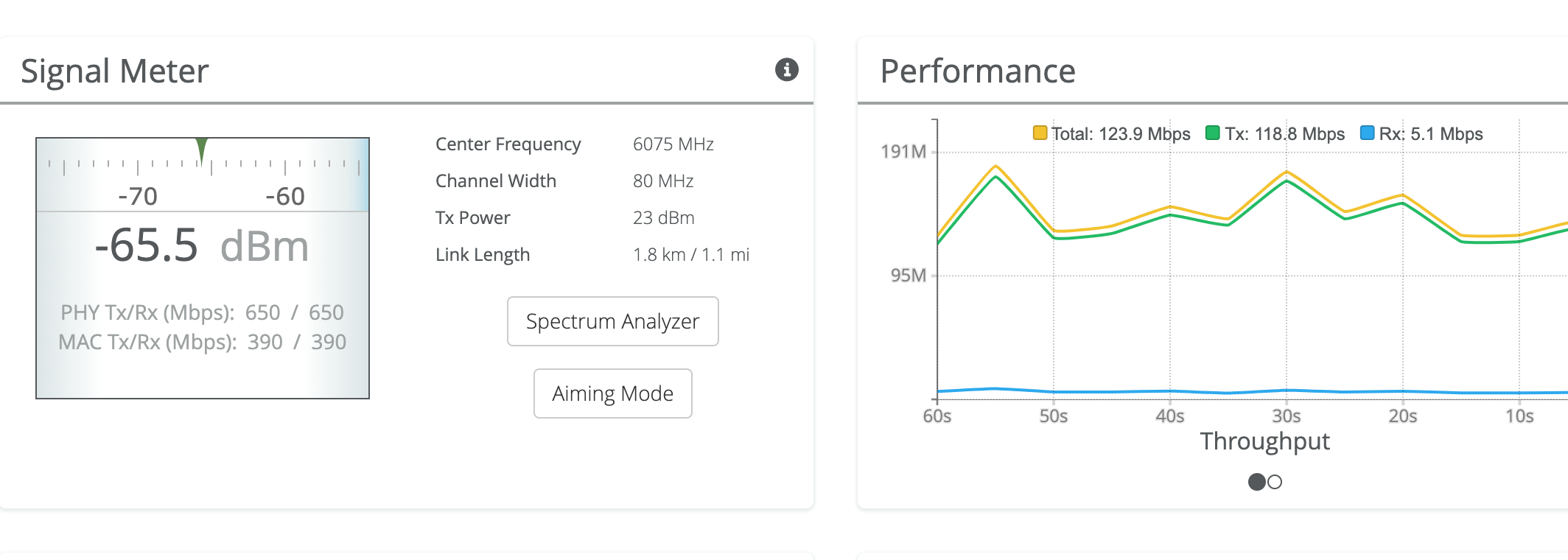

    Cara eu tenho uma mimosa B5 Lite passando 650MB agregado mas a distancia é 1km e meio, mas 5 km nao vai rolar, é um equipamento para curta distancia.
