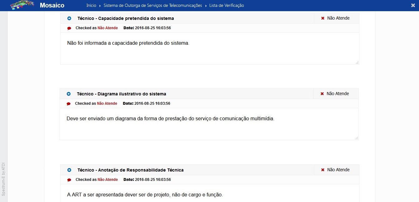

    Bom dia carros amigos!
    Estou trabalhando para deixar minha empresa conforme as leis desse nosso pais, encaminhei meus documentos para o sistema MOSAICO da Anatel e nos demais itens estão em conformidade a eles, mas me retornaram 3 itens que devo efetuar alterações, alguém que já tenha feito pode me dar uma ajuda nesses itens?

    Seu projeto de rede não possui um engenheiro responsável (não confunda com responsável técnico pela empresa.. É responsável técnico pelo projeto de rede). Contrate um engenheiro de telecomunicações para executar o projeto de rede.
    Você não informou a capacidade de atendimento bem como taxa de expansão prevista. Faça a correção.
    Você não fez o diagrama de provimento do sistema desde a captação do link, passando pelo sistema do seu provedor até chegar ao cliente. Contrate um engenheiro em telecomunicações para desenvolver o diagrama.

    Opa obrigado pela resposta! Meio que entendi o que é necessário, você teria algum modelo para eu seguir? o engenheiro eu tenho, porem ele não sabe como fazer o projeto apenas cobrar!
    Padrão Re: MOSAICO Anatel, 3 duvidas
    Citação Postado originalmente por netlandbr Ver Post
    Amigo.. Essa sua afirmação é grave!!! Troque de engenheiro!!! Se ele não sabe fazer projeto de telecomunicações ele sabe o quê? É como um médico dizer que não conhece anatomia (1ª semana de aula da faculdade)...
    Eu não tenho porque faz tempo que tirei a minha e quem fez esses projetos foi o engenheiro... Afinal a responsabilidade se der m***** é dele que assinou...
    Verifica isso aí... Afinal o Engº tem que fazer estudo de caso pra se responsabilizar pelo projeto.
    Leia esse tópico aqui: https://under-linux.org/showthread.php?t=120153
    Ele tem alguns anexos que podem te dar uma luz. O 3º anexo do início do tópico me parece ser bem completo.

    Então entrei em contato com a Anatel e o problema era lá e não em meus documentos, agora ficou faltando ainda um item, alguém um documento desses preenchido para eu ter uma base? obrigado
Nome:	         tecnico art.jpg
Visualizações:	438
Tamanho: 	57,8 KB
    Última edição por netlandbr; 06-09-2016 às 11:55.
    Padrão Re: Anatel - Sistema Mosaico - Dúvidas
    Peça para seu Engenheiro logar no CREANET a tirar a ART de Projeto / Sistema de comunicação via rádio. Em observações coloque "Projeto Básico de Serviço de Comunicação e Multimídia com uso de rádio frequência utilizado para trâmites relacionados com a Anatel
