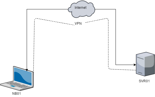

    Abaixo tem uma representação do seguinte cenário que vai ajudar a explicar a sua dúvida, os items do cenário são NB01 a INTERNET e o SVR01.

    O acesso a sites utilizando uma VPN acontece da seguinte maneira:
    1) O NB01 após ter fechado uma VPN com o SVR01 tem seu tráfego das portas HTTP/HTTPS (exemplo em questão) direcionado para o SVR01.
    2) O SVR01 terá um direcionamento (leia-se rota e NAT) de que tudo que vier do NB01 nas portas HTTP/HTTPS para a Internet.
    3) Para o provedor de acesso será como se o SVR01 tivesse solicitado o acesso ao conteúdo HTTP/HTTPS.
    O rastreio de quem realmente fez o acesso ao conteúdo HTTP/HTTPS só será possível através dos registros do SVR01, pois é nele que essa informação fica contida.
    Para o provedor só será possível saber que o NB01 fechou uma VPN com o SVR01 e nada mais, todo o trafego será oculto.
    Os demais acesso do NB01, como por exemplo: FTP, Jogos com portas específicas, sairiam pelo seu próprio provedor (nesse caso o provedor teria acesso ao que foi "feito").
    Bom espero ter ajudado a esclarecer a sua dúvida.
    At,
    Eduardo Tomasi.

    Meu amigo @edutomasi simplesmente foi show sua explicação, leve mas aprofundada, resumindo, usando vpn os sites acessados pela "minha maquina", não serão visto pelo meu provedor, agora me vem na cabeça se o provedor consegue ver que foi fechado a vpn entre o NB01 e o SVR01, o provedor pode ver as solicitações feitas pelo SVR01 e automaticamente deduzir que as páginas pertencem ao NB01, certo ou errado?

    O provedor vai saber que NB01 fechou a VPN com SVR01, mas ele não tem como deduzir que o tráfego HTTP/HTTPS.
    Pois a VPN pode ser só pra comunicação entre filiais, ou serviços que exigem maior segurança. 😉

    O provedor só poderá ver as solicitações feitas pelo SVR01 se o mesmo prover internet pra ele.
    E supondo que ele seja, não será possível distinguir que as conexões HTTP/HTTPS são do NB01, pois o provedor não sabe o que trafega pelo Túnel VPN.
    Por exemplo, o túnel pode ser usado somente para comunicação entre filiais, ou para acesso a recursos internos...
