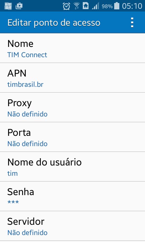

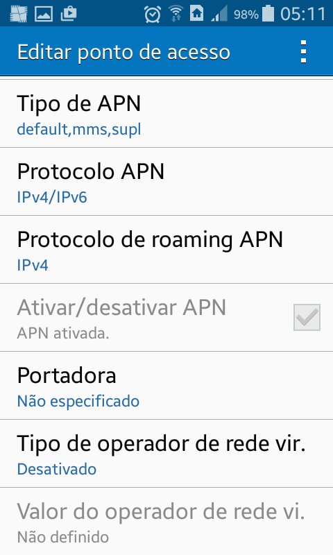

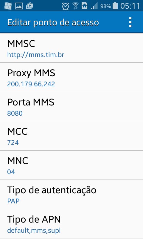

    Amigo... Testou esse kit modem/chip em outro lugar e funcionou? Testou a instalação feita (antena + cabos) com um kit conhecidamente funcional (seu kit de teste?)... A qualidade de sinal me parece mais que suficiente para navegacao... Agora, apontamento de antena para ERB celular tem seus truques e mistérios... Nem sempre apontar diretamente para a torre de celular se obtém o melhor resultado... principalmente em frequencias baixas (3G em 850mhz) e com relevo muito acidentado/muitos predios. AS vezes é necessário deslocar a antena para fora da direção da ERB. Outra coisa é que cada operadora tem uma configuração especifica quebpor muitas vezes não é feita de modo automatico no equipamento .. deixo imagens da configuração da Tim como exemplo.Clique na imagem para uma versão maior

    Tenho um Huawei, e conforme a operadora precisa configurar manualmente o que às vezes é um saco. São os melhores que conheço neste tipo de equipamento, mas peca na bateria.

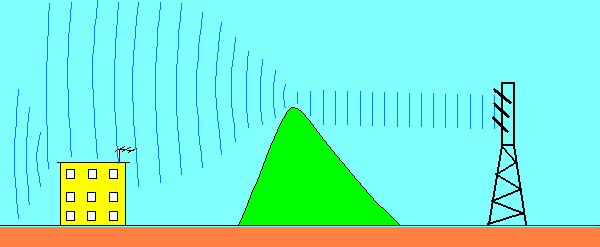

    RF tem a questão da difração, um obstáculo só é obstáculo se está muito perto, se está longe o sinal difrata pra baixo e chega com qualidade inferior (Mas chega) num altitude inferior ao obstáculo:
Nome:	         diffrazioneondeem.gif
Visualizações:	470
Tamanho: 	5,7 KB
    Pra um PTP wifi isso não ajuda porque falamos em trafego tipo 2 ou 3Mbps necessários, mas ligação de celular tem profile de 8 a 12kbps quando o sinal é baixo, ligação de celular literalmente se contenta com pouco porque trafega poucos dados.
    Rádio FM e televisão analógica tem muito disso também, logo atrás de um morro não pega, mas se for de distanciando no morro sem mudar a altitude começa a pegar.
    Aqui não tem morros, mas tem rios, cada rio num mini-vale, de um lado do rio (Mais perto) não pega uma rádio FM ou sinal de celular, mas no outro lado e na mesma altitude pega os 2, simplesmente porque deu o espaço necessário pro sinal difratado chegar no receptor (E nem sempre o celular conecta porque ele precisa escanear a rede, mandar pedido de conexão (E celular tem no máximo 2W e antena de 2dBi, enquanto a torre de celular tem 20W e antena de 14dBi no mínimo, chegam a 100W EIRP no caso dos 850MHz), e esse pedido precisa ser respondido, é normal o celular escanear a rede (Ela aparecer no celular) mas você não fazer ligação, porque o sinal torre>celular difrata num obstáculo, mas o sinal celular>torre não.

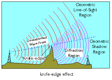

    Além da difração, caso seja um obstáculo de arestar definidas, tem esse caso na esquerda da imagem, no prédio, é o efeito ponta de faca, é uma difração com emissão "nova" e apontada mais pra baixo, a difração demora digamos 1km pro sinal "cair" 30m, mas o efeito ponta-de-faca joga um segundo sinal 30m pra baixo a 100m de distancia, mas esse sinal é de qualidade muito inferior, só é aproveitável em rádio AM, FM e coisas assim, até em TV analógica (Largura de 5MHz) raramente resulta em imagem nítida. Seria isso:
Visualizações:	470
Tamanho: 	5,7 KB
Nome:	         knife_ac.gif
Visualizações:	422
Tamanho: 	6,6 KB
    E no caso de rádio OM e FM ainda existe a refração no ar mesmo, conforme pressão atmosférica e umidade tem a refração numas camadas a 1 ou 2km de altitude, rádio amador conhece como "aberturas", é o que permite frequências que não refletem na ionosfera (AM reflete nela e volta pra terra) as vezes atravessarem 2000km, lembra vagamente o ato de refletir numa nuvem a 14km de altura (Conforme a latitude as nuvens chegam a 12 a 15km, porque acima disso o perfil de pressão é diferente, na linha do equador essa zona de pressão diferenciada está mais alta, digamos a 17km, por isso as ondas médias são chamadas de "ondas tropicais", nas regiões tropicais elas vão mais longe que em região temperada com zona de pressão diferenciada a digamos 9km, difrata ou reflete igual mas numa altitude menor o alcance menor, é como se tivesse uma torre de 9km na Patagonia na Argentina, e em Belém-PA fosse possível uma torre de 17km de altura, naturalmente o alcance da torre em Belém será muito maior).
    Vapor d'agua saindo do solo conforme o calor (A bolha de ar-quente nos primeiros metros de solo exposto) muda a refração, então se viver dependendo de refração ela pode variar, e quanto mais alta a frequência (1800MHz é o dobro de 900MHz, a onda cai pela metade no tamanho) mais a difração afeta, não dá pra achar que o caminho que 900MHz faz com difração uma onda de 1800MHz também fará, só poderia comparar as 2 se tivesse visada com a zona de Fresnel limpa, porque até o tamanho da zona de Fresnel muda, quanto maior a frequência menor a zona de Fresnel, em celular ela não faz muita diferença pra ligação (8 a 12kbps), mas se fosse ter uma conexão 3G a 2100MHz trafegando 40Mbps faria MUITA diferença, sem zona de Fresnel limpa é impossível ter esse trafego numa distância razoável, a difração e efeito ponta-de-faca deterioram a qualidade da onda, data rates baixos ficam legíveis mas os altos não.
