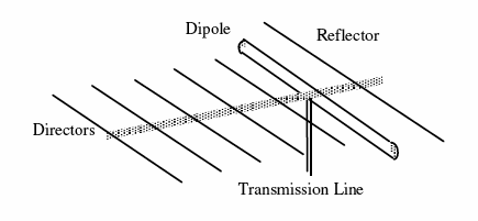

    Ah sim, nas yagi é comum o último elemento ser um refletor:
Nome:	         Yagi.gif
Visualizações:	364
Tamanho: 	9,6 KB
    Os 2 elementos ligados no cabo são os dipolos, são geralmente os últimos ou penúltimos elementos, os da frente (Diretores) são só pra encaminhar o sinal.

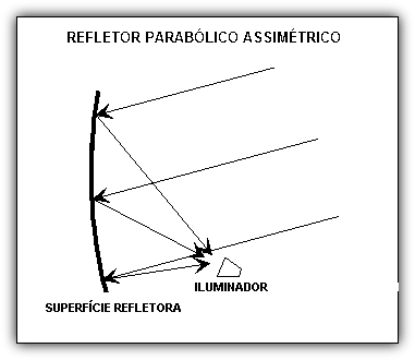

    Se tiver aquelas offset tipo da Zirok, acho que existe ponteira pra elas, mas é adaptação, mais ou menos como esses, é um dipolo de antena de grade adaptado pras offset:
    http://produto.mercadolivre.com.br/M...7590-zirok-_JM
    Não que não valha a pena comprar, mas dipolo simples 1800MHz é minima coisa menor que o 2,4GHz, seria só pegar um dipolo 2,4GHz de uns 3,1cm e diminuir pra uns 2cm, ia cair de meia onda pra 1/4 de onda. Pra ficar em meia onda teria que fazer um dipolo com 2 terminais de uns 4cm cada. Nos ponteiras originais da Zirok não cabe dipolo tão grande (Só de 2cm), e nas parabólicas de TV via satélite o monopolo que elas tem nos LNBF está no tamanho certo, seria só soldar o cabo direto lá dentro, aproveitando um LNB queimado. Falo desses monopolo dentro do LNBF (Tem um em cada polarização), um paralelo ao pino e outro na transversal:

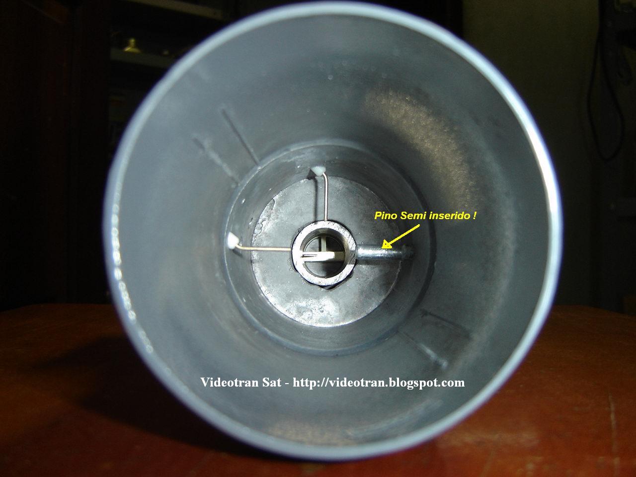

    Parabólica banda C é feita justo pra 950 a 2150MHz, bate certinho com celular 2G a 3G.

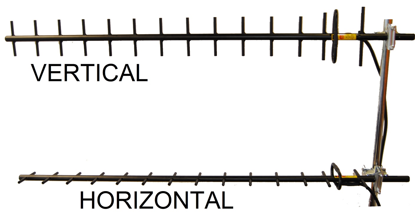

    Não custa testar, virar a antena 90°, seja yagi ou qualquer outra (Disco, grade, patch).
    E se for pra construir algo, eu faria uma yagi com mais elementos, apoiada em 2 pontos de tão grande, tipo:

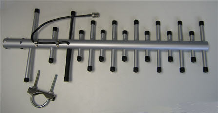

    E no caso da Aquario yagi de 12dBi, eu comprei o modelo que vem na caixa dizendo que é 900MHz, depois outra que na caixa vem dizendo que é 1800MHz, mas dentro elas são iguais, provavelmente é um modelo dualband que é vendida ora como dualband, ora como 900 e ora como 1800MHz.
    Se for usar uma yagi de 1730-1850MHz acredito que vai ter o mesmo funcionamento que com grade, mas essas yagi de R$ 120 duvido muito que tenham fabricação exclusiva, acho que são quase todas modelos 900MHz adaptados.

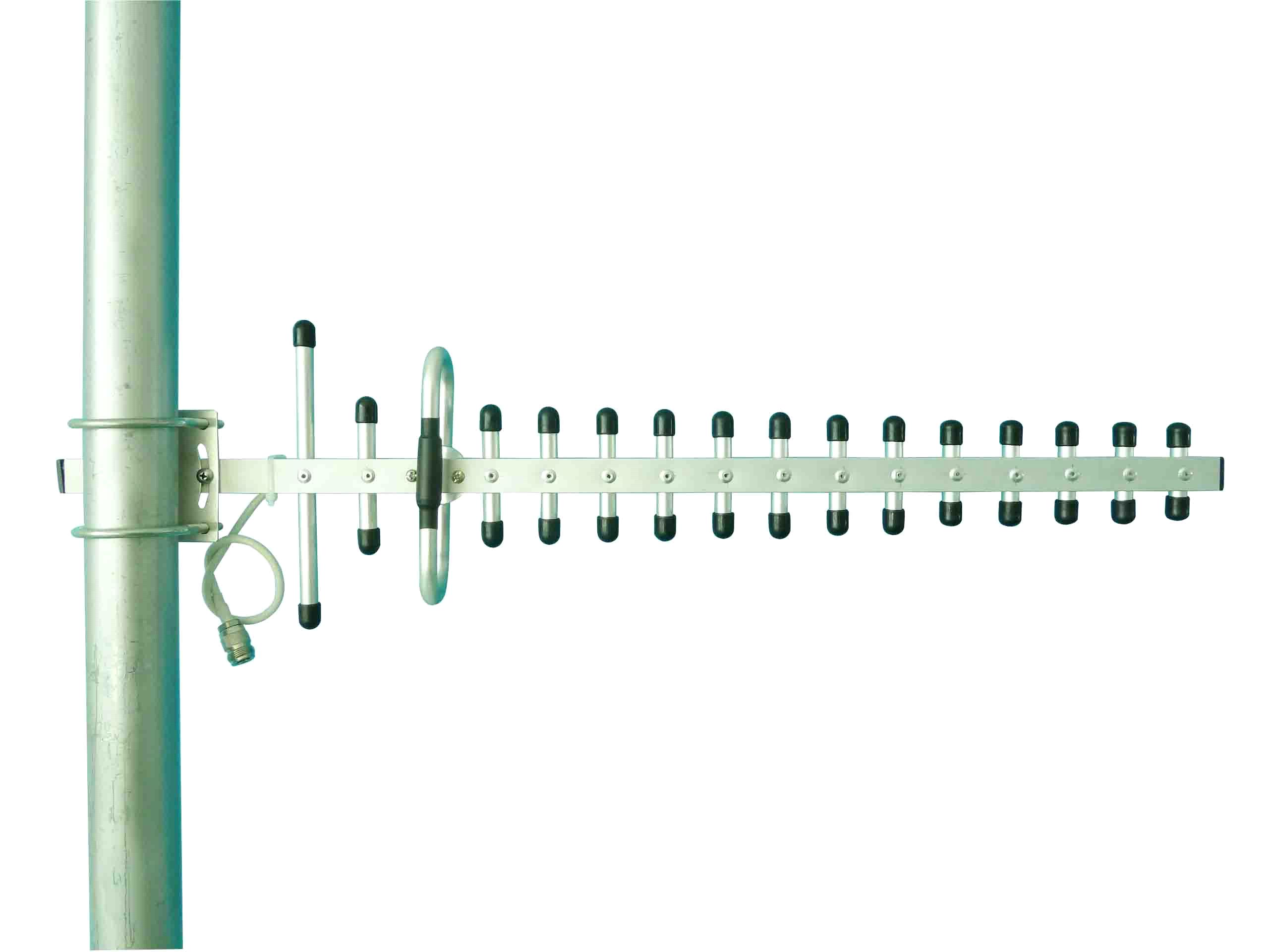

    O jeito de ver se á frequencia exclusiva é ver tamanho de diretor, o menor não pode ter metade do tamanho do maior. A yagi de 1 frequência tem os diretores quase todos do mesmo tamanho:
Nome:	         New-Cell-phone-signal-booster-External-font-b-Yagi-b-font-Antenna-for-800-850-font.jpg
Visualizações:	368
Tamanho: 	42,3 KB
    Enquanto nas dualband (Que eu só aceito de graça) o diretor da frente tem praticamente metade do tamanho do último antes do dipolo:
Nome:	         China_GSM_Dual_band_directional_Yagi_antenna20128181003228.jpg
Visualizações:	376
Tamanho: 	130,2 KB
    Se é pra atender digamos 900 e 1800MHz (E não 900 a 1800) teria que ter isso, aí sim faz algum sentido rodar normal nas 2 bandas tão distantes:
Nome:	         YAGI.jpg
Visualizações:	396
Tamanho: 	14,0 KB
