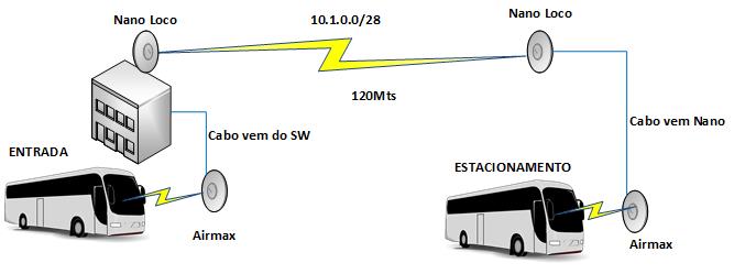

Boa tarde a todos. Estou com uma projeto para implementar em uma empresa de ônibus. Abaixo segue o escopo:
A empresa precisa fazer atualizações nas catracas eletrônicas quando os ônibus chegam a garagem. O cliente adquiriu dois ddddax Nanobeam M5 afim de que eles retransmitam por wifi as atualizações. Um dos equipamentos ficará próximo a central e será ligado por cabo de rede ao SW, e o outro ficará cerca de 120 metros de distância da central na garagem realizando o mesmo trabalho de sincronização dos dados. Porém não existe a possibilidade de ligar a outra antena no SW devido a restrições físicas na empresa. Mina dúvida é a seguinte, como o cliente comprou esse equipamento para apontar apenas para os ônibus poderia colocar mais duas antenas para realizar essa ligação? Me desculpem a dúvida um tanto quanto banal para alguns, porém não tenho muito conhecimento em redes wifi ponto a ponto, e também não quero simplesmente fazer serviço de qualquer jeito. Abaixo segue um projeto rápido de como pensei em fazer, e gostaria de saber se é possível seguir por esse caminho. Agradeço a atenção de todos!
