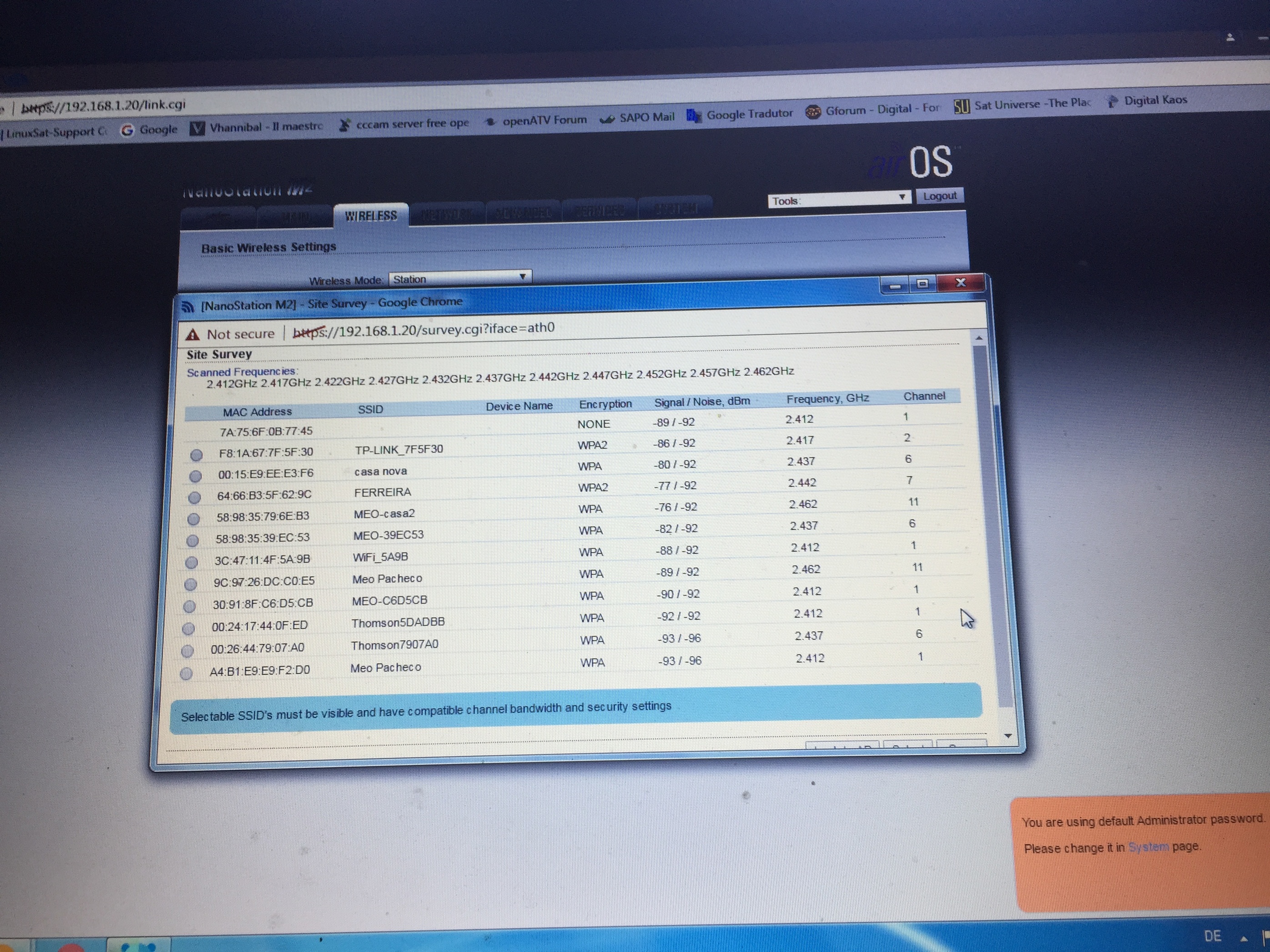

    ola boa noite alguém me pode explicar o porque de depois de actualizar a minha M2 para o firmware 5.6.9 muitas redes não tem a opeçao de Seleccionar como mostra a foto Clique na imagem para uma versão maior

    Primeiro amigo... Utilize a tecla print screen sem medo...
    Quanto a sua duvida: Provavelmente devido a protocolo TDMA proprietário incompatível (rádio de fabricante diferente)

    Faz como o @sphreak falou. Posta mais prints de outras abas de configuração....
    Eu particularmente não acredito em erro de versão... seria um erro tão básico que a Ubiquiti não lançaria a versão com este tipo de erro.
    Me parece mais para incompatibilidade com as redes que não estão disponíveis para seleção. Por isso um print das tuas config pode nos dar uma luz. Como você disse que antes conseguia selecionar pode ser que na atualização alguma configuração tenha se alterado e passado batido.

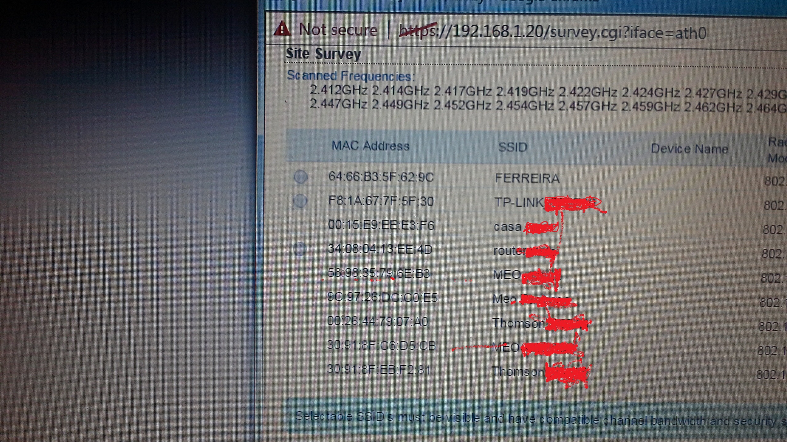

    muito obrigado amigo sphreak e quem tentou me ajudar com a vossa ajuda ja consegui por a minha M2 a poder seleccionar a rede que queria consegui instalar o firmware XM 5.5.10 e ficou ok deixo uma imagem para verem como ficou o problema esta nos firmware a partir do XM 5.6 obrigado e tudo de bomClique na imagem para uma versão maior

    Depois de analisar a segunda imagem, percebi que os únicos disponíveis são os que tem encriptação WPA2... os que estão em WPA estão indisponíveis...
    Talvez seja um problema de configuração simples, como selecionar WPA/WPA2 mixed ou por estar selecionado TKIP ou AES...

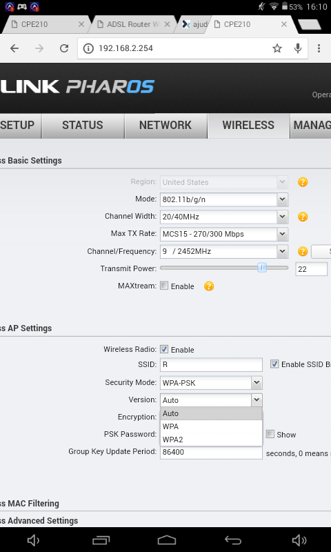

    Tenho alguns CPE210 da TP Link que se deixar selecionado a opção WPA ou WPA2 (mesmo na estacão), todos os SSID que estejam em encriptação diferente da configurada ficam como indisponíveis...
    Neste caso especifico da CPE210 eu marco Encryption como AUTO

    boa noite eu só mudei o firmware e não foi preciso mais nada ficou tudo ok mas ja testei outra vês com o firmwar 5.6.2 ficou igual há primeira imagem por isso acho que apartir do 5.6 a minha M2 não funciona bem bom fim de semana e um abraço de Portugal
