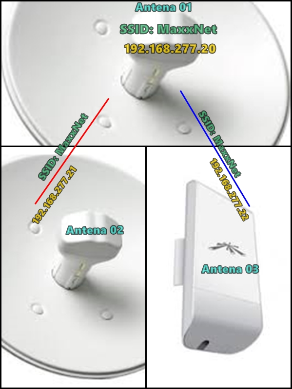

    ola pessoal estou com um pequeno problema, estou fazendo um enlace multiponto (1,5km) entre a torre / minha casa / casa do meu amigo

    utilizo uma nanobeam300 na torre e na minha casa, e coloquei a pouco dias um nanostation m5 na casa do meu amigo

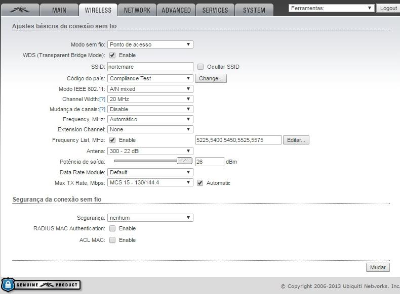

    configuração da nanobeam na torre

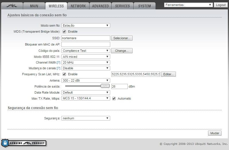

    configuração da minha casa e da casa do meu amigo sao iguais, apenas a faixa de ips sao diferentes.
Nome:	         BhtFKcD.jpg
Visualizações:	189
Tamanho: 	47,8 KB
    vamos la, a conexao entre minha casa e a torre esta ok, porem nao há conexao entre a torre e a casa do meu amigo.
    Fazendo a busca pelas frequencia pre-determinadas (como estao nas imagens) o radio do meu amigo nao acha o meu radio na torre e vice versa.
    a duvida e: repeti a mesma configuração do meu nanobeam no nanostation dele, pode esta ai o problema? se nao, tem alguma regra a ser aplicada em algum radio (torre ou nanostation) que esta impossibilitando de ambos se enxergarem?

    Então tire de Compliance test e desative o scan list... clompliance test sobrecarrega o processamento

    WDS está ativo no AP ?
    Outra coisa, o AP também está c/ Complianc Test ativo ?

    Desative WDS e selecione pais(sem compliance test). Escolha a frequencia, não deixe em automático. Com compliance ativo (sem pais) é muito canal para vasculhar, se fizer lista com auto ligado é claro que o canal escolhido aleatoriamente pelo AP pode não estar na lista...
    Considero ainda que antena de disco não é própria para para AP multiponto e só dá dor de cabeça em termos de alinhamento e sinal.

    entao, eu pre-determinei 5 frequencias ( esta nas imagens)em todos os 3 radios, vou desabilitar o wds, foi a unica coisa que nao fiz

    Não existe pré determinar 5 freqüências no AP. Na print está automático... Não pode! Enquanto não sair de Compliance Test, eliminar o scan list nas estações e travar o AP em uma única frequência, não vai funcionar.
    Não existem outras dicas a não ser estas. Repito que antena de ângulo estreito não é para multiponto... Por isso não esperaria que funcione.

    - vou por BRASIL
    - retirar frequency scan list
    lembrando que apenas um radio conectou do modo anterior.

    Isso amigo... lembrando que no AP abaixo de onde diz Mudança de Canais... em Frequency mhz... ali você tem que tirar do automatico e escolher uma frequência/canal.
