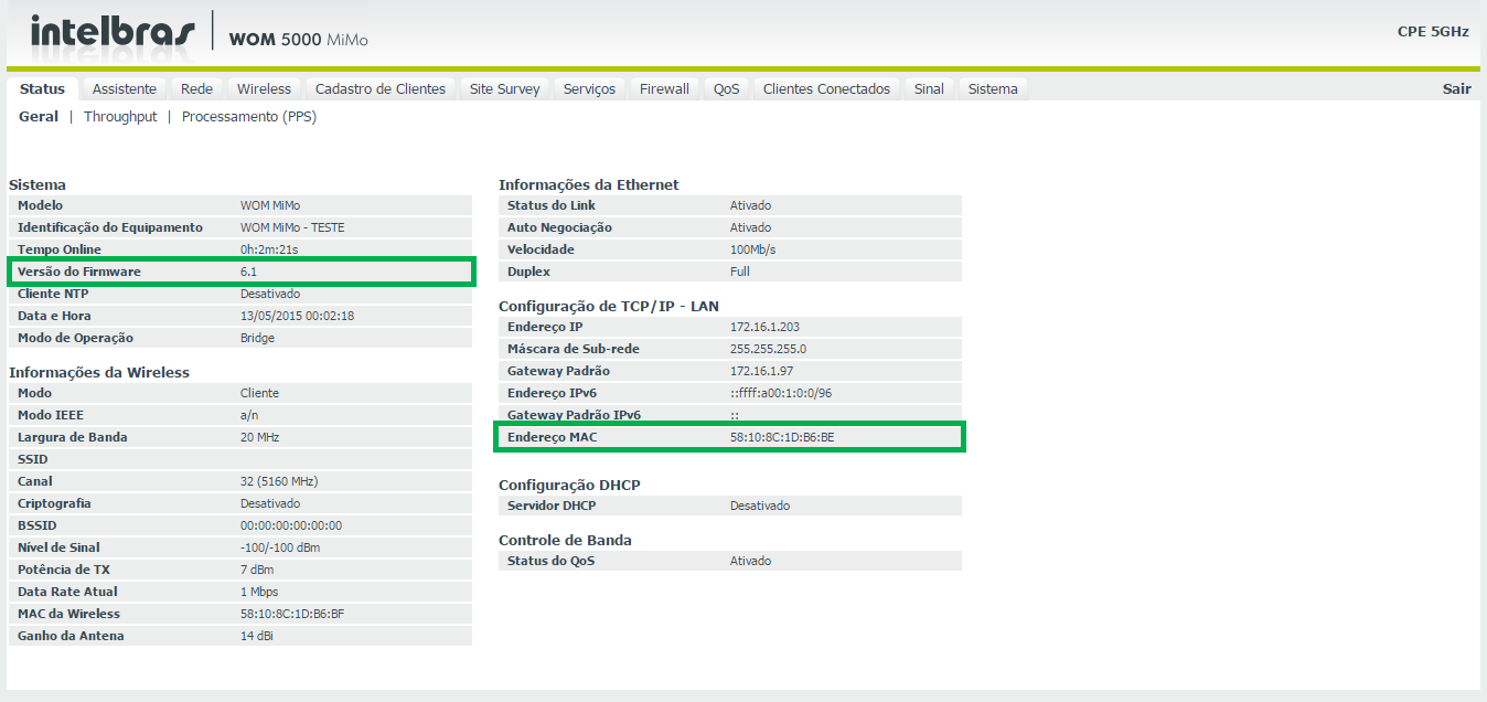

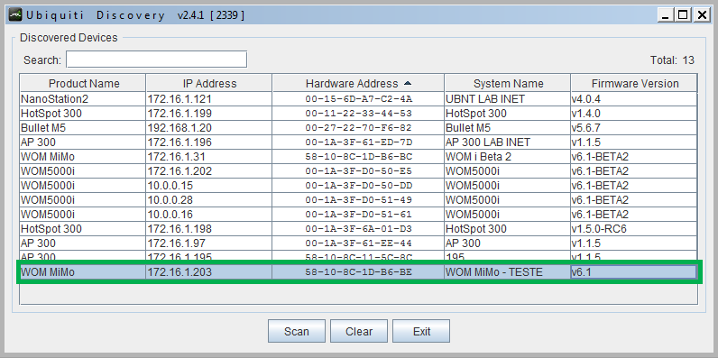

    Bom dia leosmendes.
    Testamos agora novamente a compatibilidade com o softwate Discovery da UBNT e o WOM 5000 na versão de firmware 6.1 e funcionou como deveria. Por favor, nos informe mais detalhes de como realizou o teste para que possamos lhe ajudar.

    Att,
    Equipe Intelbras
