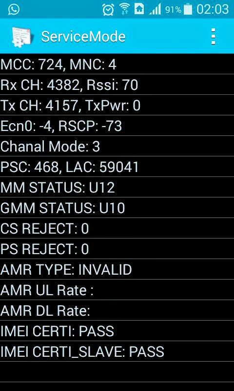

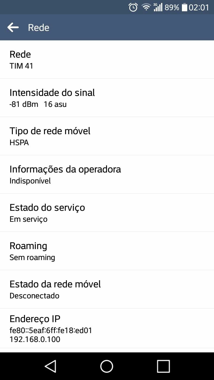

    Fui testar a afirmação do amigo @rubem sobre o sinal ruim em telefones LG e fiquei pasmo. Nunca tinha percebido essa diferença!
    Ficam as prints... uma diferença média de 10dbm entre um aparelho Samsung (-70dBm ) e um LG (-81dBm). Fora o fato de LG não ter um menu de serviço eficiente.
