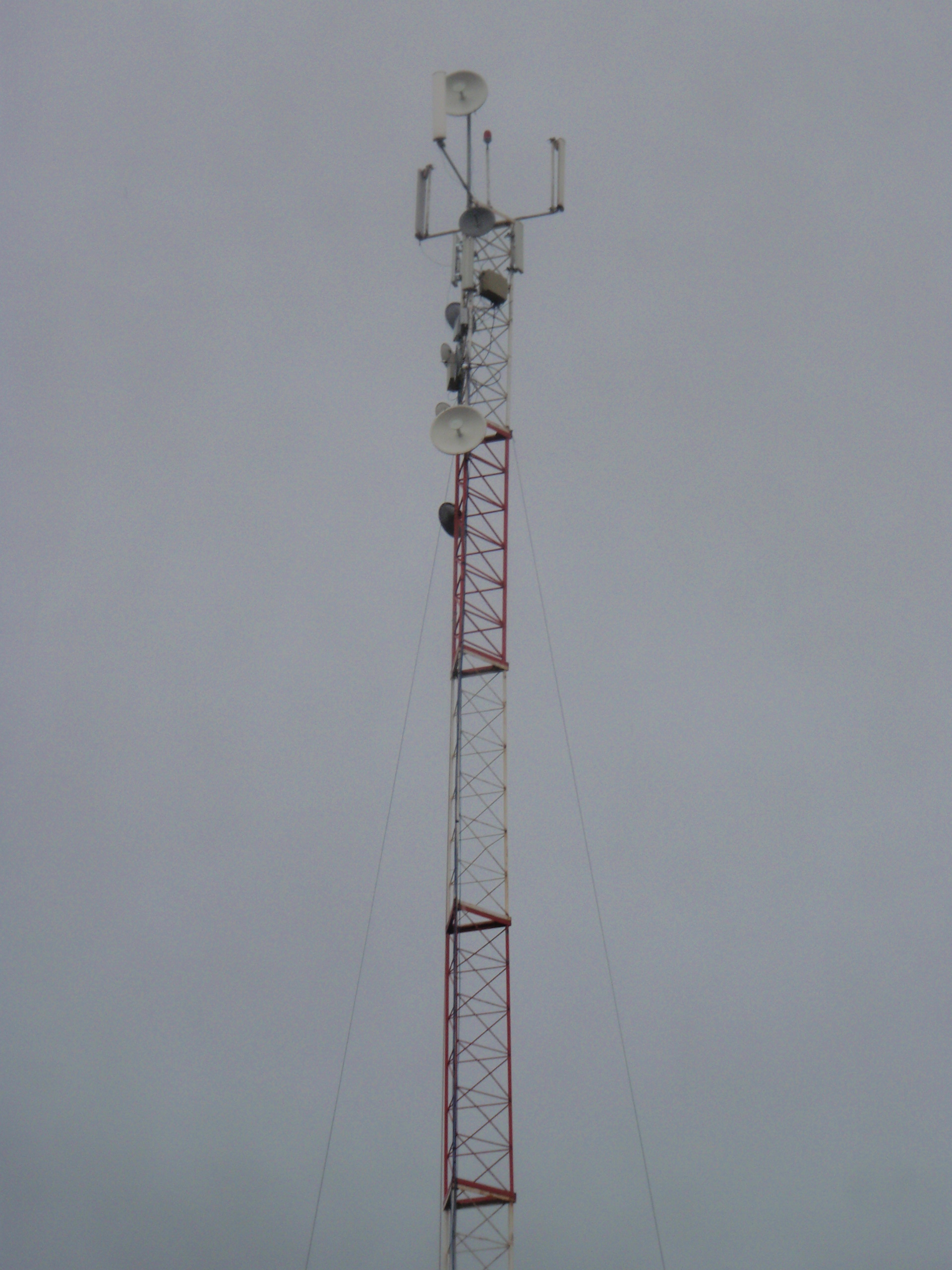

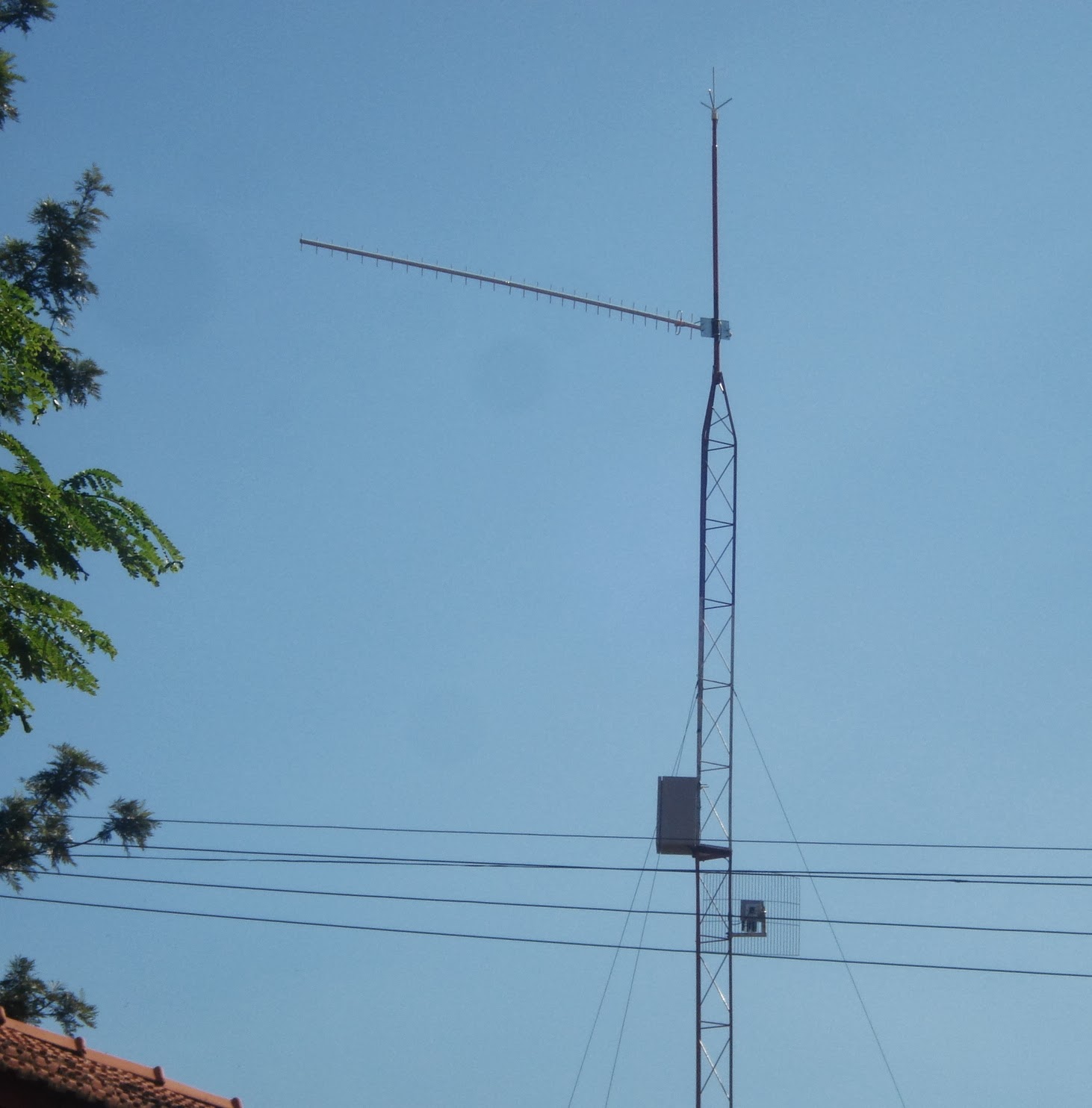

    Vamos lá rapaziada.
    A questão de aterramento e pára-raios é muito deixada de lado pelo pessoal que monta torres. E tem muito erro por aí! O principal deles é utilizar a própria torre como pára-raios.
    Vejam exemplos de como não fazer:
Nome:	         torre.jpg
Visualizações:	1442
Tamanho: 	16,3 KB
    Este caso é um caso típico em que o pára-raios da torre é a antena.
    As descargas atmosféricas são "preguiçosas", pois elas tendem a achar o caminho mais fácil até a terra. Quando há pára-raio instalado na torre, a descarga desce pelo franklin até o aterramento. Quando não há, a descarga se dissipa pela estrutura metálica da torre até chegar ao chão.
    O que muita gente esquece, é que a vasta maioria das antenas fazem um "curto" com a malha de proteção dos cabos. Um painel setorial por exemplo tem a sua fixação em curto direto com a malha externa do pig tail. (utilize um multímetro e faça o teste pra ver). Isso significa que uma descarga atmosférica que porventura venha a se dissipar na estrutura da torre, pode, e geralmente faz, é achar o caminho da malha do cabo até as placas dos rádios.

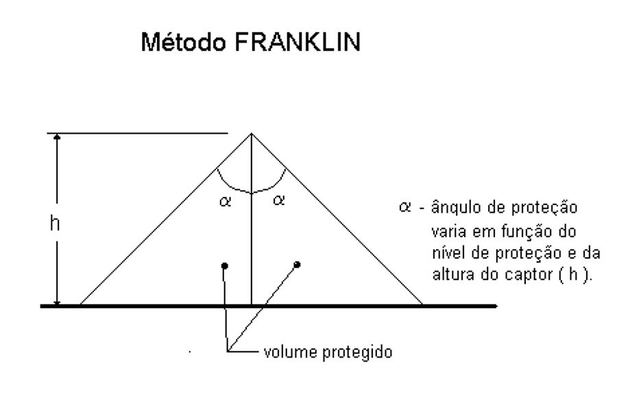

    Outra coisa. Não adianta fazer qualquer tipo de aterramento. Existe um padrão cientificamente comprovado de estrutura de proteção de um pára-raios.
Nome:	         metodo-de-franklin-942470.jpg
Visualizações:	886
Tamanho: 	36,7 KB

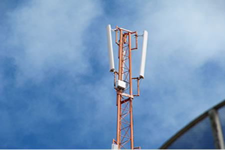

Nome:	         torrecel.jpg
Visualizações:	1118
Tamanho: 	17,6 KB

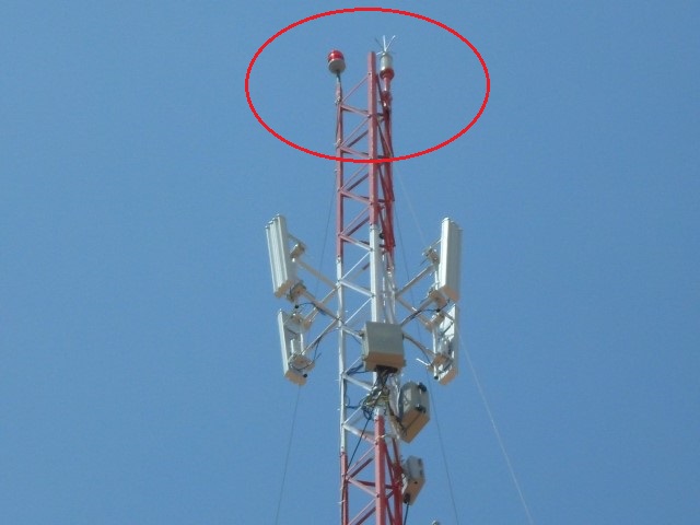

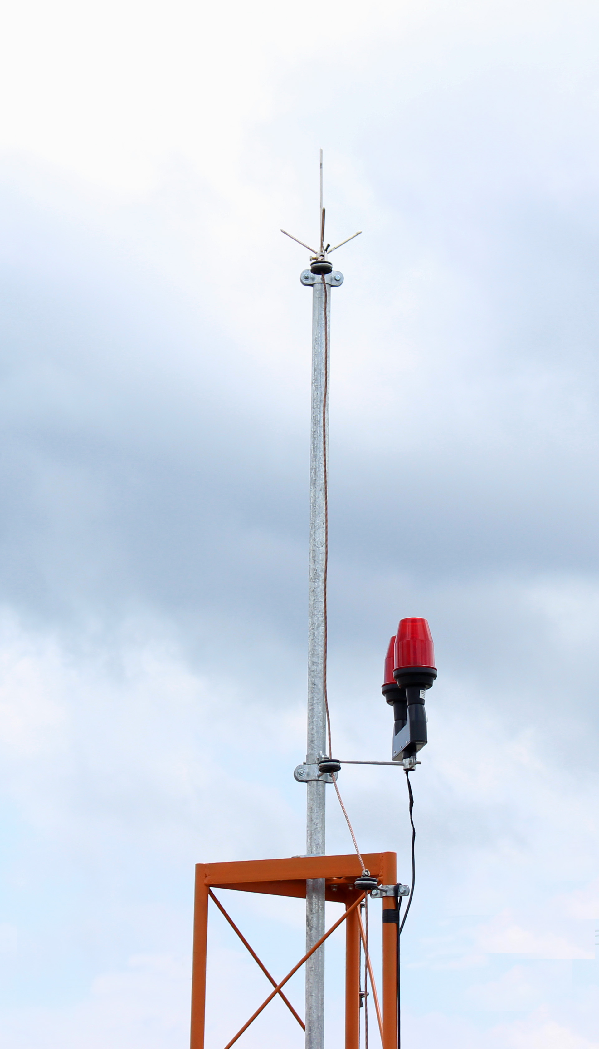

    Esse tipo de instalação é praticamente padrão!
Nome:	         1 - Para-Raio.jpg
Visualizações:	3010
Tamanho: 	586,0 KB
    Perceberam que há isolantes para separar o sistema pára-raios da estrutura metálica da torre?? Se é pra utilizar a torre como um pára raios gigante não haveria sentido em todo esses equipamentos não é verdade?

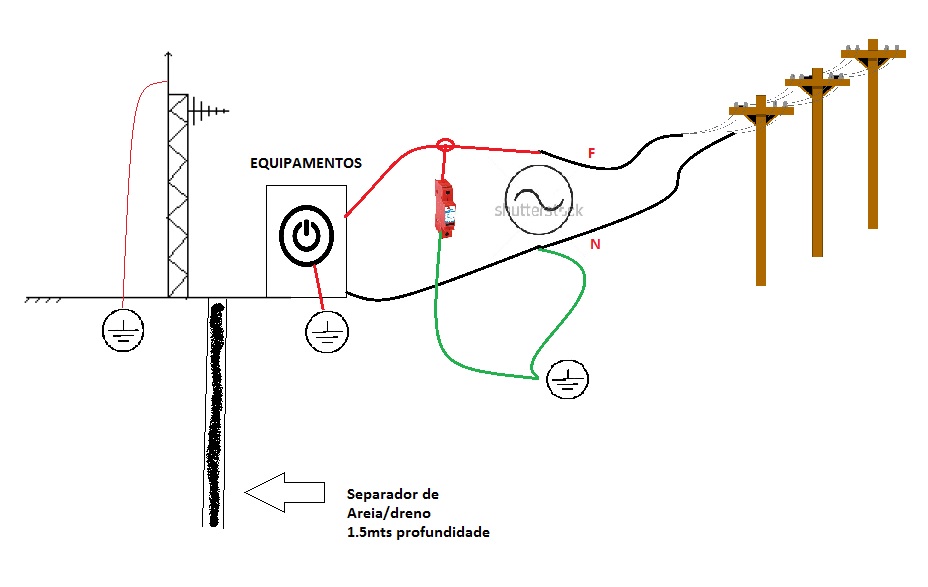

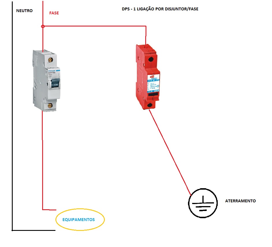

    Como eu faço?
    Dessa maneira:
Nome:	         DPS.jpg
Visualizações:	1413
Tamanho: 	62,6 KB
Nome:	         Esquema.jpg
Visualizações:	1112
Tamanho: 	68,0 KB

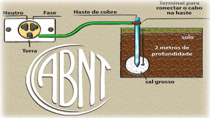

Nome:	         aterramento-elétrico.jpg
Visualizações:	993
Tamanho: 	120,2 KB

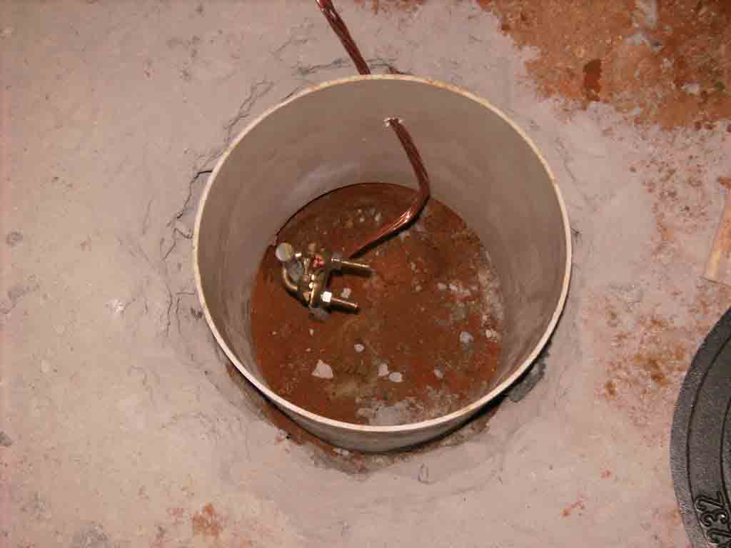

    Padrão Re: Raios na torre

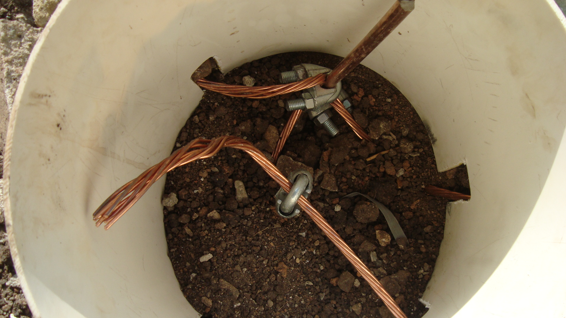

    Eu gostei mesmo foi do recurso utilizado para prender o cabo de cobre nú a haste de aterramento, já que os conectores apropriados para aterramento vendidos nas lojas de materiais de construção são frágeis e quebram com muita facilidade, e as soldas exotérmicas não são acessíveis para qualquer um...
    Mas o problema foi resolvido com essas abraçadeiras em U, as mesmas usadas para prender o cabo de aço do estaiamento das torres.

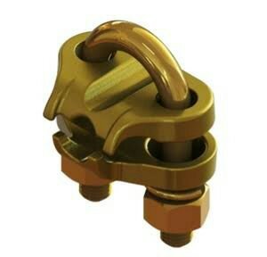

    Citação Postado originalmente por dmarcio Ver Post
    Esses grampos U são um pouco diferentes. Eles são feitos de latão ou bronze... Nesse padrão aqui:
Nome:	         1484240224442.jpg
Visualizações:	476
Tamanho: 	9,9 KB

    Esta historia de cabo de descida do para raio ser isolada da torre é conversa pode ser usado a própria estrutura.
    O problema não é cair o raio na torre e sim o raio passar , circuitar pelos equipamentos, como muitos falam o raio escolhe a melhor condutividade, ai se sua antena for a maior condutividade ferrou vai fritar tudo mesmo

    Caso alguém ache caros demais fazer o aterramento correto pra para-raios, seguindo digamos isso:
    https://www.mspc.eng.br/tecdiv/para-raios-210.shtml
    (Tem que fazer o cálculo ficar abaixo de 10 ohms. Na maior parte do Brasil a resistência dos solos passa de 100 ohms por metro, em boa parte do norte, nordeste e centro-oeste passa de 200 ohms se for terra argilosa. No meu caso precisa umas 40 hastes com malha enterrada! Implica perder um espaço de 12x12m com malha e hastes enterradas, com grama ou vegetação acima, pra manter umidade no solo (Nada de concreto! Solo seco tem resistência alta demais!)
    É importante entender que cabo exposto é atingido por diversos campos eletromagnéticos de alta intensidade criados por raios PRÓXIMOS, eles induzem alta tensão nos cabos e essa alta tensão queima equipamento. Raio direto é coisa extremamente rara em torre de telecom, mas indução por raio nas proximidades acontece todo dia. Pra descarregar essa alta tensão em baixa potência que foi induzida, no caso de 2 ou 3 equipamentos, um aterramento básico de 1 ou 2 hastes de 2,4 resolve (Dependendo do solo, claro. Arreia ou cascalho exigem umas 3. E tem que ser solo que pega chuva as vezes, nada de solo que fica seco o ano todo. Se for solo seco (Por ter concreto em cima) precisa meia duzia de hastes pra ter o efeito de 3 hastes debaixo da grama ou 2 debaixo de uma horta irrigada todo dia).
    Protetor de surto é proteção extra, a maioria dos equipamentos já tem alguns componentes internos chamados TVS na entrada de rede, eles mandam pro terra qualquer sobretensão nas linhas de dados do cabo ethernet. Mas... no caso de uma indução maior eles são insuficientes, as vezes vale a pena aterramento + protetor ethernet.
    Somente protetor, sem aterramento, é quase inútil, a alta tensão induzida nos cabos tem que ter onde sair, os centelhadores ou diodos zenes nos protetores ethernet dissipam algo na forma de calor mas é pouco, o mínimo seria 1 haste mesmo, e bem enterrada (Nada de 1 palmo pra fora, e sim 1 palmo abaixo do solo. Quanto mais fundo melhor), mas tem gente que acha que 1 mísera haste é um aterramento completo. NÃO! Isso é o aterramento mínimo que não serve pra quase nada! O mínimo a fazer é o mínimo, mas quem quer proteção efetiva tem que fazer mais que o mínimo.
