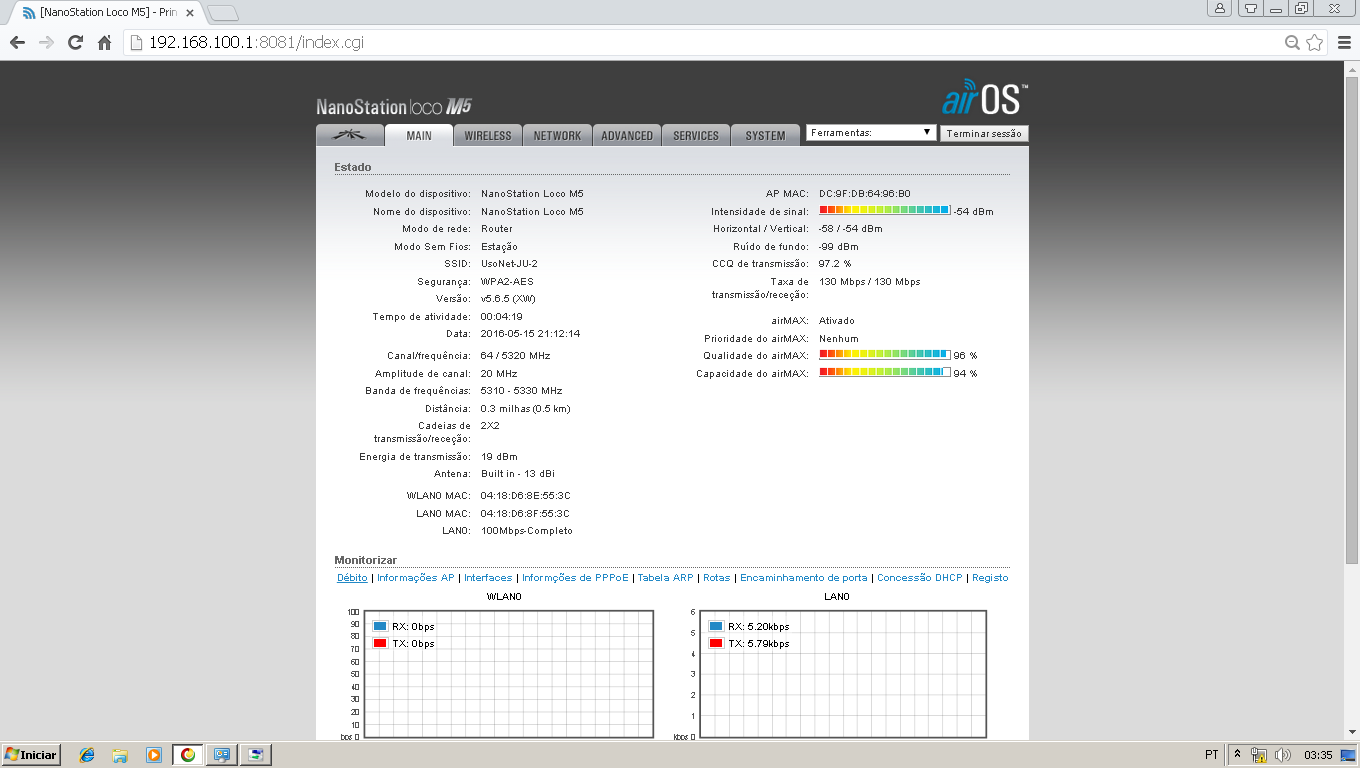

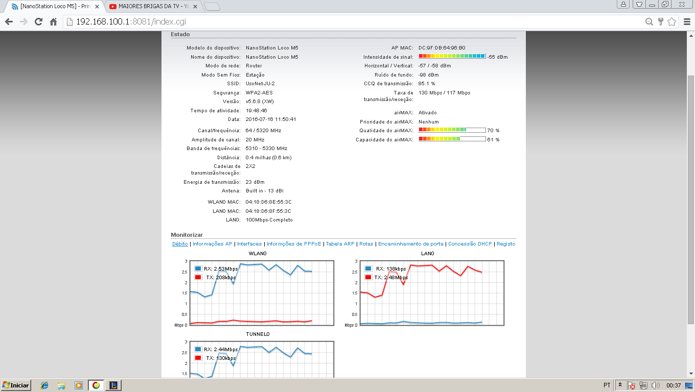

							Olá amigos, eu estou aqui para entender uma coisa, eu tirei dois prints de dois horarios diferente da minha station, eu sou cliente e queria entender um pouco mais disso, como vocês podem ver em um horário que foi de noite la pelas 23:00, o quality e capacity estava totalmente ruim, e no outro horário foi umas 3 4 horas da madrugada!!
Alguem poderia me tirar essa duvida, porque durante o dia a internet fica oscilando e nao estabilizada como é de madrugada, será q e pq de dia são muitos clientes ligados e oscila bastante, porque de madrugada é o unico horario q eu tenho para fazer as minhas coisas que consigo na internet, o unico horario q nao atrapalhe!!

							Vacilo do provedor deixa o cliente te acesso livre ao rádio 0.0, kkkkk - no momento do print 00:37 voce estava consumindo cerca de 3 megas, e no momento do print das 03:00 da madrugada voce não estava consumindo nada da mesma praticamente. a oscilação pode ser da a isso.
