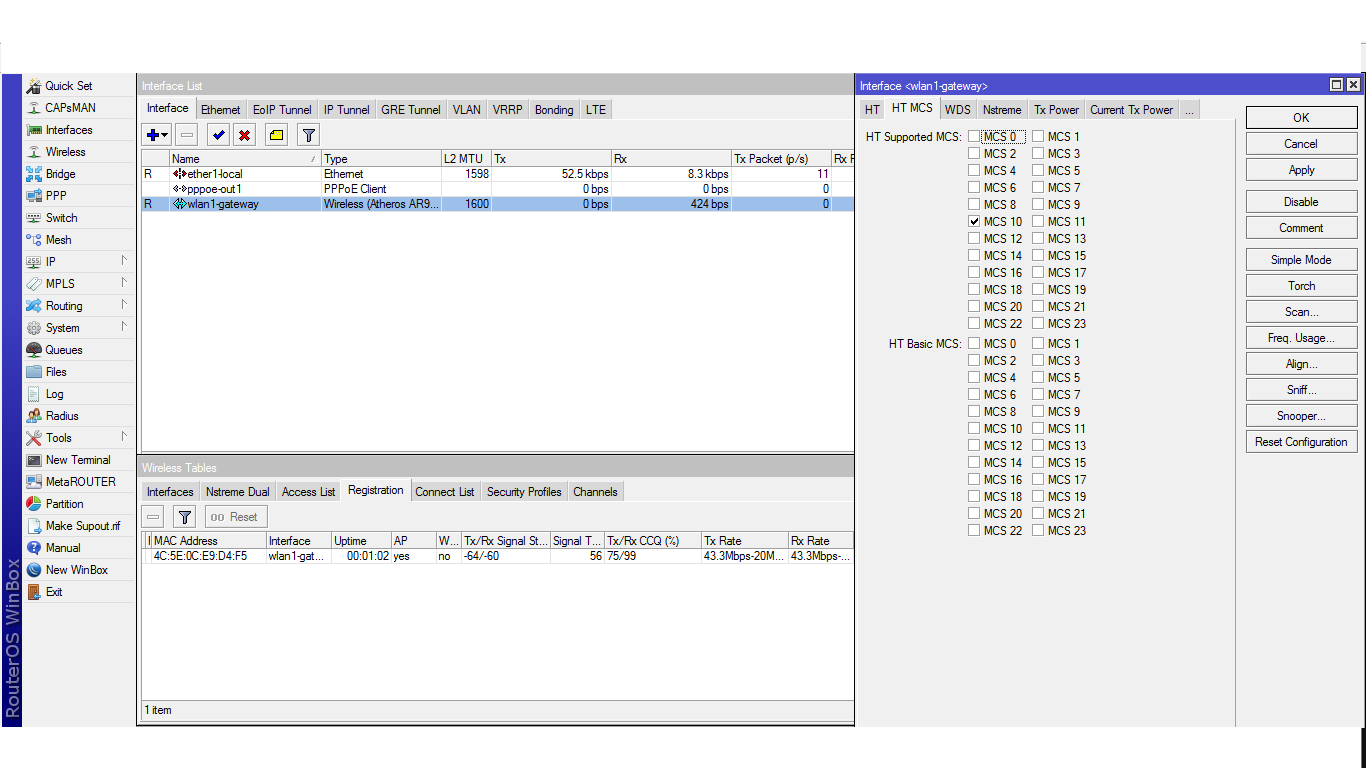

    Ainda sobre o MCS e de problemas para conectar com SISO ou Mimo setado diferente do AP... Depois de inúmeros testes vi que se desmarcar o MCS Basic, é possivel fazer conectar de acordo com o Supported. Por exemplo: se eu marcar MCS 10,11,12,13 no ap e marcar somente o 10 no station, a sxt não vai conectar, mas tem que desmarcar todos do basic, conecta. Segue os prints:
Nome:	         AP.png
Visualizações:	858
Tamanho: 	96,2 KB

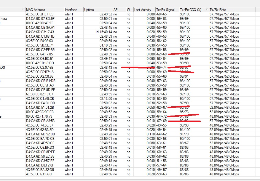

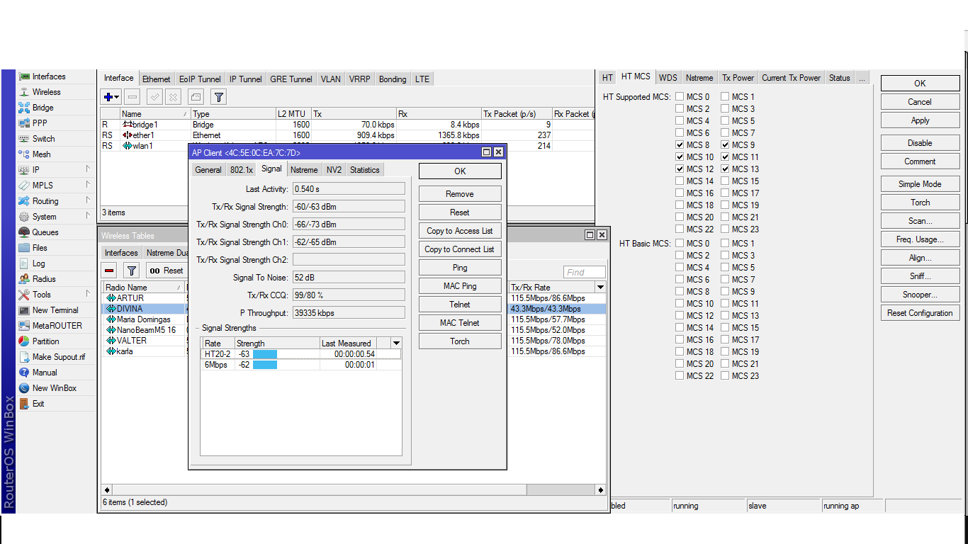

    Bom gostaria de analisar o meu cenario , esta abaixo a tabela de clientes neste setor , estou usando protocolo ativo da intelbras , e nos clientes estou usando MCS 11 nos clientes , então seria equivoco meu fazer isso certo , se fixar nos clientes MCS 0 , 1 ou ate 3 estaria suficiente seria isso ?
Nome:	         radios.JPG
Visualizações:	592
Tamanho: 	19,7 KB
  13. #133
    Padrão Re: Ajuste de MCS do MikroTik RouterOS

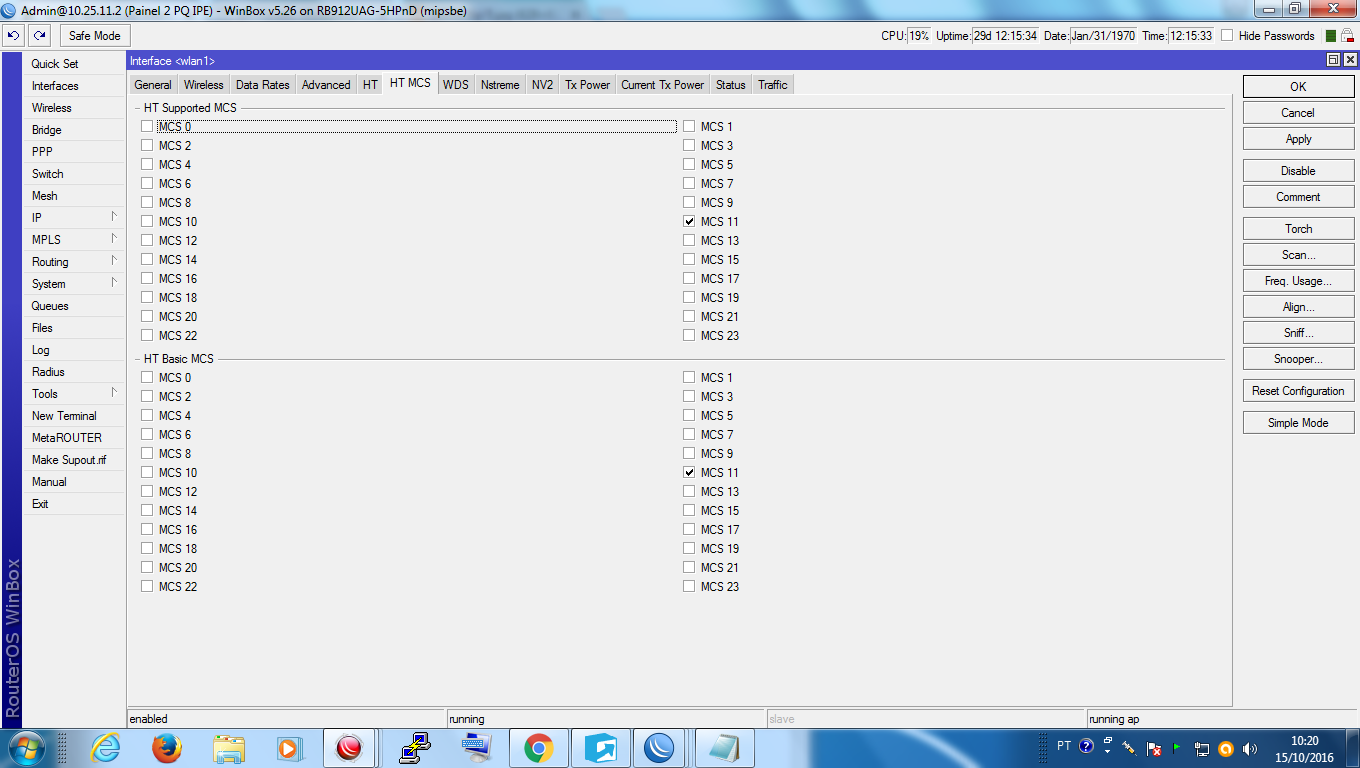

    Se tem equipto MIMO, não use MCS0 a 7, isso são data rates de polarização simples.
    Esses sinais -65dBm pra mim dá pra MCS13, tem que conferir o datasheet pra ter certeza, mas no mínimo MCS12 eles suportam. -71dBm talvez só MCS11 (Tem que ver o datasheet, a sensibilidade). Mas com esses sinais não vejo nenhuma necessidade de usar digamos MCS8 ou 9, tem sinal suficiente pra MCS11.
    (MCS8 é um MCS0 duplo, não use data rates de polarização simples (Só 1 chain) se o equipamento suporta 2. Veja os data rates nominais em www.mcsindex.com )

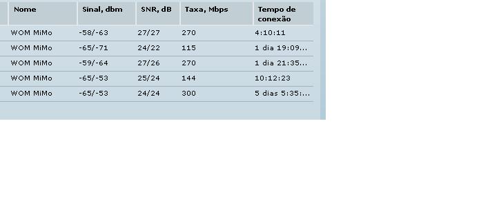

  14. #134

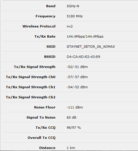

    Ola rubem tenho acompanhado o tópico a algum tempo. Quero parabenizar e agradecer você pelo, esforço e a disposição que você tem para responder as duvidas da galera e trazer para o grupo um material bacana e consistente, pucos se dispõe a fazer isso. Aprendi bastante sobe mcs e consegui aplicar boa parte desse conhecimento na pratica. Porem eu cheguei a um empasse e gostaria, que se você pudesse esclarecer alguma duvidas que eu tenho.
    A rede do provedor que eu trabalho consiste em MK e Ubiquit. Mas todos trabalham de modo separado (nao conecto mk em Ubi e vice-verça). A maioria de rede e Mk.
    Trabalhamos com Rb 912 e 922 nas torres, e todos os clientes usam sxt.
    Consegui melhorar bastante a rede porem ainda to enfrentado alguns problemas.
    Em alguns painéis com bastante clientes nivel de ccq ficou muito bom, mas ja em outros com um numero reduzido de clientes eu nao consegui ategir a mesma qualidade. Nas imagens pode observar o painel mais lotado da rede. Ele ficou muito bom( não sei se e possível melhorar) mas ja em outros que tem menos clientes eu não consigo um bom resultado. Tenho algumas reclamações sobre perdas de pacotes, eu faço ping do painel para o cliente e fica alto ou para de responder, as vezes isso acontece com apenas 1 cliente do painel enquanto os outros fica tudo ok.Clique na imagem para uma versão maior

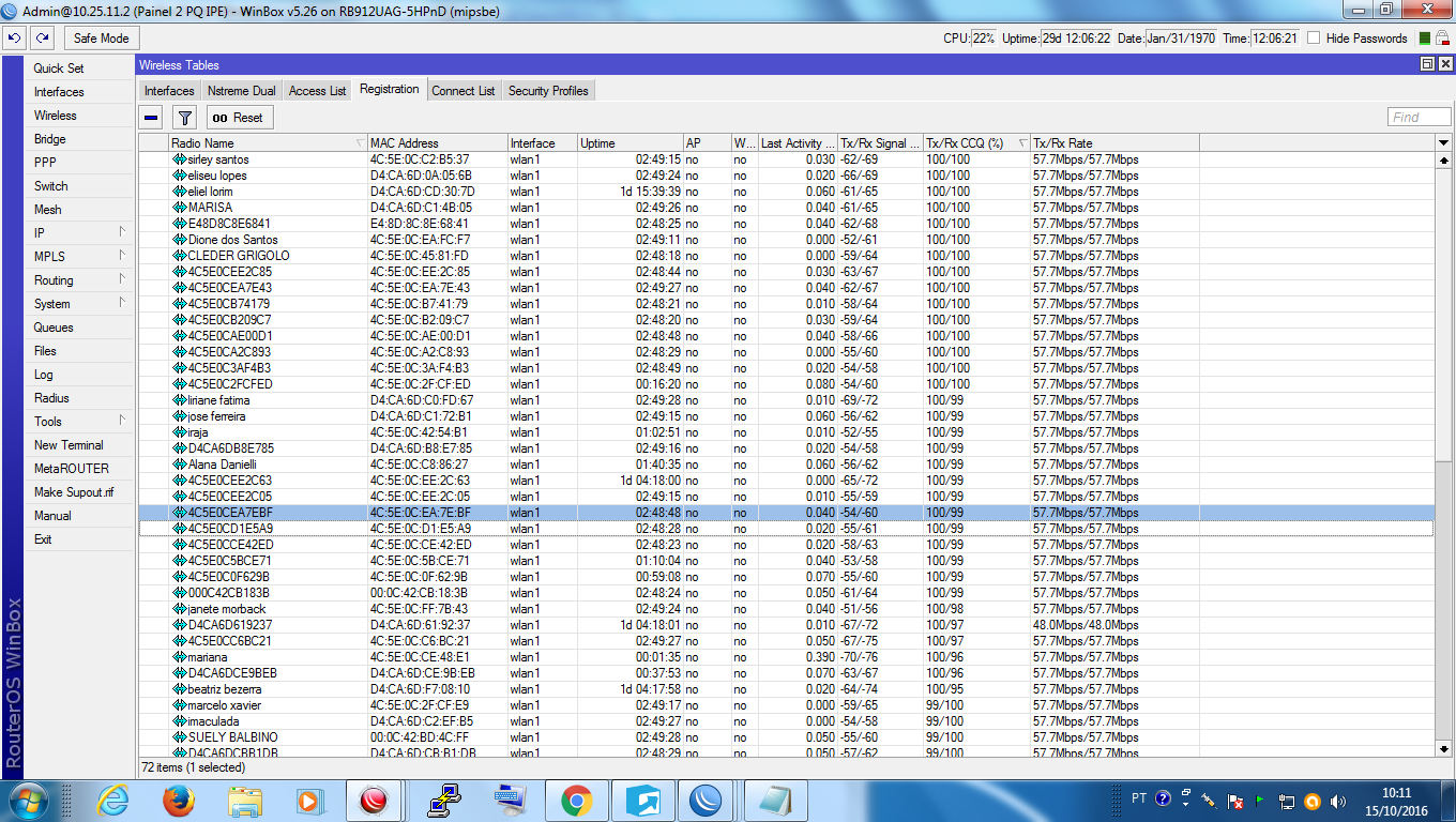

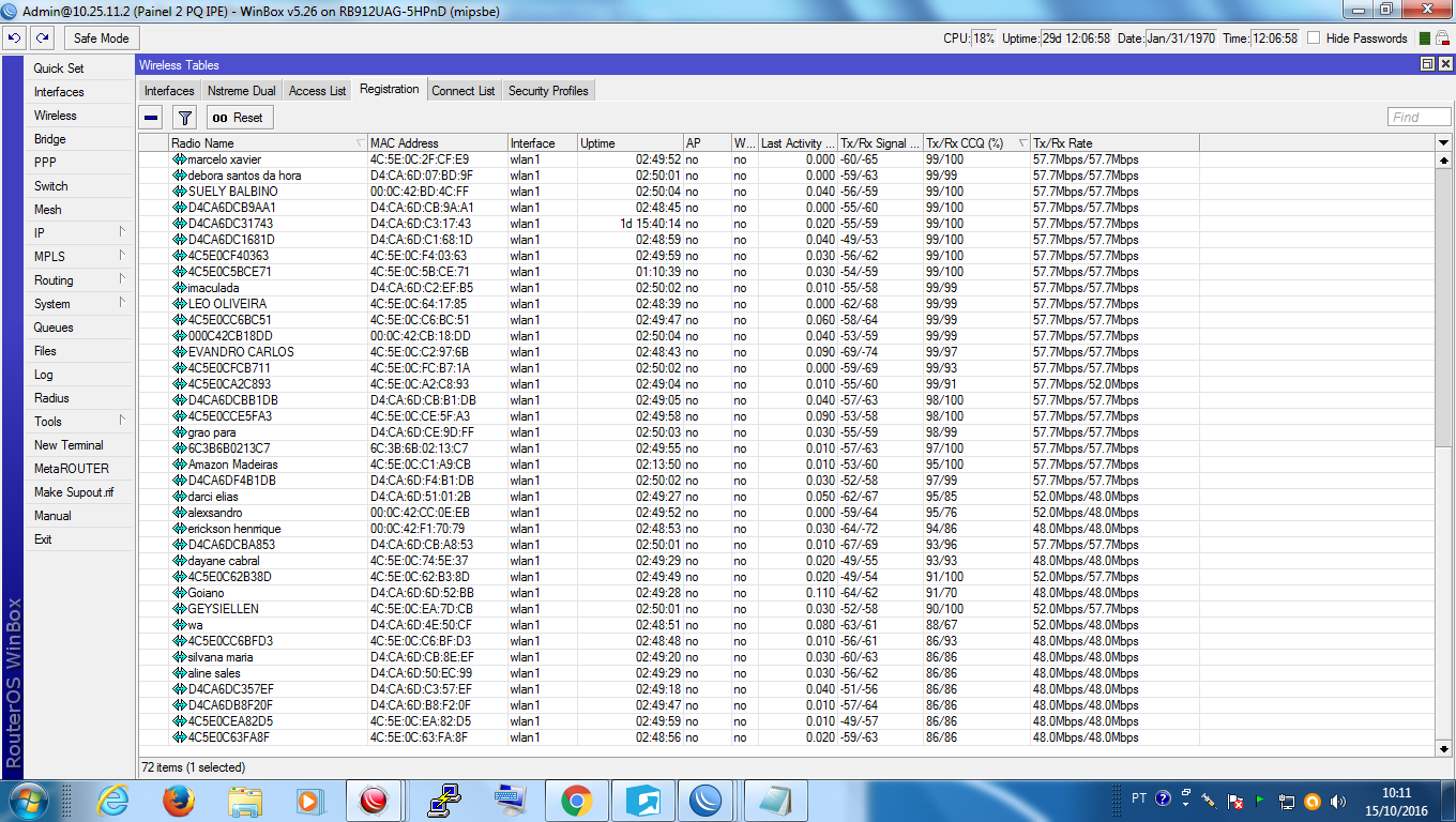

    Se tiver como você me dar algumas dicas de como melhorar agradeço. E agradeço mais uma vez pelo esforço de vir aqui e compartilha o conhecimento com a galera.
  15. #135
    Também não acho que tenha como melhorar isso, 70 clientes numa RB912 é coisa pra caramba, é um hardware meio comum (Só com um sistema operacional ótimo pra ficar ok), se tivesse instalações porcas duvido que teria esses CCQ com mais de 15 clientes.
    Acho que o pouco que dá pra melhorar são esses clientes com RX meio ruim:
Nome:	         1.jpg
Visualizações:	492
Tamanho: 	293,6 KB
    Na prática eles só vão atrapalhar hora que eles requisitarem muitos pacotes. Estar apenas conectado, sem gerar tráfego, não consome processamento da RB, precisa consumo de tráfego pra "incomodar", por isso não necessariamente o cliente de sinal ruim é o que tem ping ou CCQ ruim, teria que ver o tráfego (Marca pra exibir as colunas Ack Timeout e TX/RX bytes (Somatória), veja se hora que tem ping ruim não tem tráfego nalgum cliente com TX/RX bytes aumentando rápido (Indicando consumo)).
    Ou marca a aba P Throughput, o pass throughput tá meio relacionado ao CCQ mas quando o sinal é ruim (Por culpa da zona de Fresnel parcial) ele é alto quando o rádio está sem tráfego, mas hora que há consumo de dado o pass throughput cai, e falo cair pra menos de 1Mbps as vezes, sem que o CCQ caia tanto. O cliente que tiver um pass thrgouhput tão baixo quando tem tráfefo (Quando não tem tráfego não conta) tem problema físico no sinal, precisaria ir nesse cliente ver se tem como subir antena ou reposicionar.

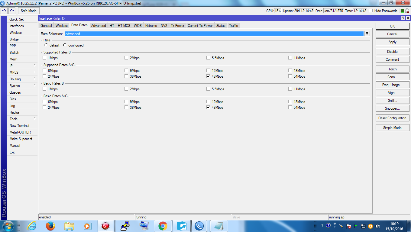

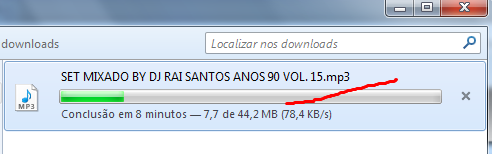

    Fala galera sou novo por aqui e estou com problemas em minha net via rádio mikrotik, quase 1 mes estou com problemas em download, p/ baixar arquivos a taxa esta muito baixa net de 2 megas dando na maioria das vezes taxa de transferência de 46k no máximo chegando a 100k, gostaria de saber o que esta acontecendo essas configurações dentro do meu rádioClique na imagem para uma versão maior
Nome:	         MEU RADIO.png
Visualizações:	692
Tamanho: 	24,5 KB
ID:      	66153Clique na imagem para uma versão maior
Nome:	         DOWNLOAD DAS 3 NETS COM 2 MEGAS OU 3 MEGAS.png
Visualizações:	501
Tamanho: 	26,0 KB
  20. #140
    Fala galera sou novo por aqui e estou com problemas em minha net via rádio mikrotik, quase 1 mes estou com problemas em download, p/ baixar arquivos a taxa esta muito baixa net de 2 megas dando na maioria das vezes taxa de transferência de 46k no máximo chegando a 100k, gostaria de saber o que esta acontecendo essas configurações dentro do meu rádio estao certas
