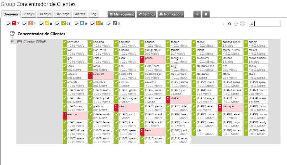

    Igual ao monitoramento do PRTG embaixo isso é individual ou consolidado?

    Padrão Re: Como Monitorar Trafego PPPoE do Mikrotik no Zabbix
    Esse é individual

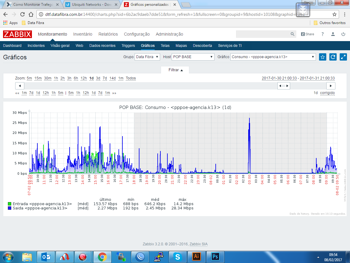

    eu uso zabbix tem um template que tem o Discovery de interface ele vai contabilizar normal

    É isso bruno como faço para fazer isso ?

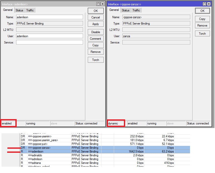

    tem uma forma. colocando eles em PPPoE Server Binding, a interface do cliente fica estatica R e quando ele logar ele começa a trafegar diferente do DR em dinamico que quando ele loga o pppoe clica interface dinamica.

    Se colocar ele Estatico o PRTG e o ZABBIX vai pegar essa interface estatica, quando ele desconectar ele ficara sem o R do lado ele fica sem trafego de rede e o Zabbix e o PRTG vai dar down.
    Assim acho que eu tentei explicar da minha maneira, rs

    Seguinte o zabbix tem o interface discovery então qualquer interface do ele gera o grafico,
    quando o cliente desconecta o zabbix gera 0 de trafico quando ele se conectar o zabbix volta a gerar o trafico
    Como faço pra adicionar o pppoe do cliente como estático? Pois utilizo o PRTG e quando o cliente desconecta... ele retorna como se fosse uma outra interface simples e o PRTG não reconhece mais.... deixando de monitorar.

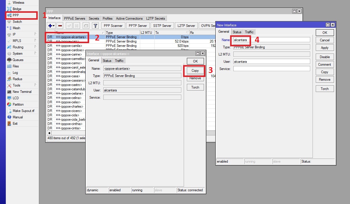

    Primeiro vai na opção PPP > Interface
    Dar 2 cliques na interface que vai deixar estatico clique em Copy, depois ele vai criar uma outra interface eu sugiro que no name coloque o nome do cliente ou o usuario do pppoe e depois clique em apply. pronto é só derrubar o cliente na interface antiga e esperar ele conectar pela nova interface.

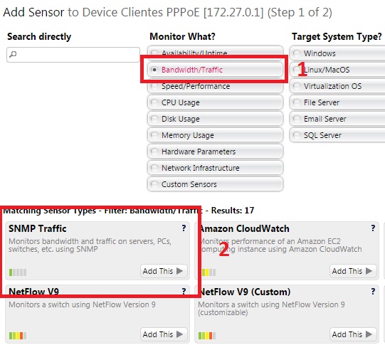

Nome:	         Sem título1.jpg
Visualizações:	911
Tamanho: 	83,4 KB

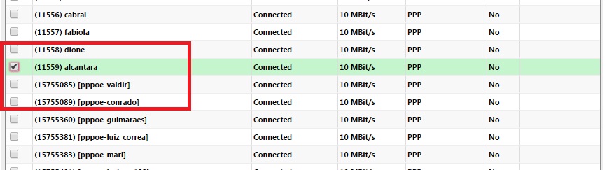

    Na imagem acima vc tem que escolher essa função para monitorar via trafego de rede "Bandwidth/Traffic", e depois "SNMP Traffic" e esperar ele escanear via SNMP todas as interfaces.
Nome:	         Sem título2.jpg
Visualizações:	782
Tamanho: 	66,8 KB
    Essa imagem acima é quando escaneada pelo SNMP do seu Mikrotik ou Concentrador que quer monitorar, repare que tem aonde eu selecionei é a interface que colocamos estático e abaixo tem a interface dinâmica.

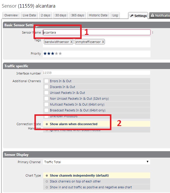

    Edite o nome da interface para o nome do usuario pppoe e o pulo do gato que eu demorei para aprender coloque em "Show alarm when disconnected" e da "OK"
    Espero ter ajudado
