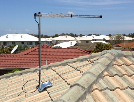

    Me preocupei em falar "objeto grande" porque quase qualquer coisa de densidade alta reflete sinal.
    Um tubo de 1", de aço, vai refletir quase nada, mas numa situação tipo isso o tubo traseiro é o menor dos males, o problema real nesse exemplo é que a zona de Fresnel começa obstruído logo no primeiro metro, se fosse uma CPE teria só 50cm livre de fato:
Nome:	         tilemount-log1.jpg
Visualizações:	245
Tamanho: 	71,7 KB
    E telhado de cimento ou barro junta bastante umidade dentro (Exceto se for pintada ou selada, coisa que 0,001% dos telhados brasileiros devem ter), tem potencial pra refletir e atenuar muito mais que telhado de fibrocimento/amianto (Que é fino, por isso tem menos volume pra absorver água e por capilaridade espalhar pelo volume total). Eu sempre tenho ferros de mais de 2m porque quase toda rede com problemas se resolve simplesmente afastando a CPE do telhado (A sua imagino que esteja 4m acima de tudo, com nada atrás dela, nem uma caixa d'agua metálica 5m distante).

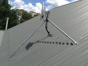

    O tipo de instalação que mais dá ruído tipo -88dBm em UBNT é coisa tipo isso:
Nome:	         s-l300.jpg
Visualizações:	260
Tamanho: 	12,5 KB
    Nesse caso deve ser telhado de alumínio ainda por cima, nos de aluzinco no Brasil as vezes nem com mastro de 5m fica ok, é MUITO reflexo e MUITA camada de ar quente fazendo difração e refração nos sinais.
