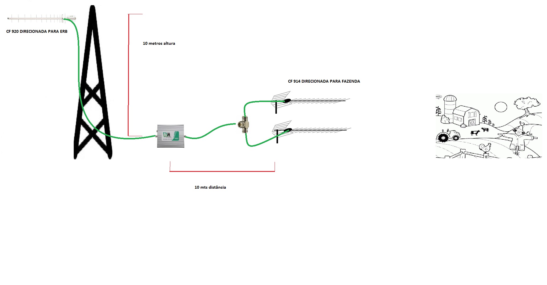

    Entendi amigo. A intenção é tentar distribuir sinal para toda a área. Neste caso prepare-se pois o investimento $$$ é relativamente alto e depende de alguma técnica.
    O que você precisa aí é de um repetidor de alto ganho e com uma saída de potência razoável. Por enquanto não se atenha ao ganho do repetidor, ele é importante mas como a finalidade é ampliar o sinal em uma grande área, há a necessidade de um repetidor que consiga "empurrar" esse sinal mais longe, ou seja, que tenha um potência de transmissão maior.
    Vamos a alguns detalhes:
    1º - Quanto maior a área, mais potente deverá ser o repetidor
    2º - Quanto mais potente o repetidor, maior deverá ser o isolamento entre antena receptora/repetidor/antena doadora
    3º - Utilizar equipamentos adequados (isso sai $$)
    Então quais equipamentos eu utilizaria:
    1 repetidor 900mhz 2watts (R$ 2000,00 no ML) Não é essas porcarias da Aquário é da BIT... Percebeu que não mencionei o ganho??? Esse repetidor tem um ganho de 80dB... mas o que precisamos é a potência de saída. O ganho do repetidor tem mais a ver com a capacidade de amplificar o sinal de entrada... Quanto menor o ganho do repetidor, melhor terá de ser o sinal de entrada!
    2 cabos RGC213 15mts cada (R$ 180,00 cada no ML)
    1 antena Yagi 20dBi Aquario CF 920 ( R$ 160,00 no ML)
    1 divisor NxN femea
    2 cabos RGC213 2mts (R$ 50,00 cada no ML)
    2 antenas Yagi 14dBi Aquario CF 814 ( R$ 60,00 cada no ML) Pra usar no lugar de painel... esses painéis de 8dBi e 12 dBi achados por aí (Telefaiver) é porcaria...
    Nessa brincadeira a conta está em quase 3 pila sem tua mão de obra... E sem alguns detalhes como, caixa hermética, instalação elétrica, etc
Nome:	         repetidora.jpg
Visualizações:	1028
Tamanho: 	129,1 KB
    Esse modelo do desenho (sou péssimo no paint ) é um esquema muitíssimo básico do que eu faria. Mas isso aí tem ajustes finos, instalação de antena doadora em polarização horizontal para melhorar a isolação. Se fosse só na casa por exemplo não daria 1/3 do trabalho que um projeto desse porte dá.

    Cara muito top mesmo! Eu tinha ideia mais ou menos que fosse assim, mais não sabia quais aparelhos certos usarem! Por incrível que pareça eu ia comprar justamente essa antena que vc disse para não comprar( telefaiver 12dbi).
    Amigo não sei como te agradecer! Muito obrigado mesmo por me passar explicações tão detalhadas! Que Jesus abençoe vc meu amigo!

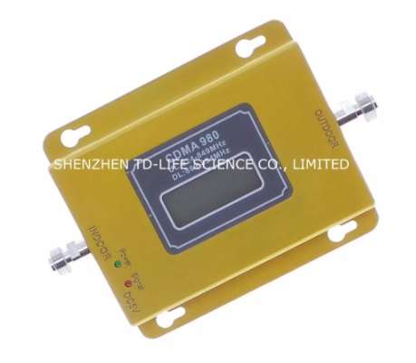

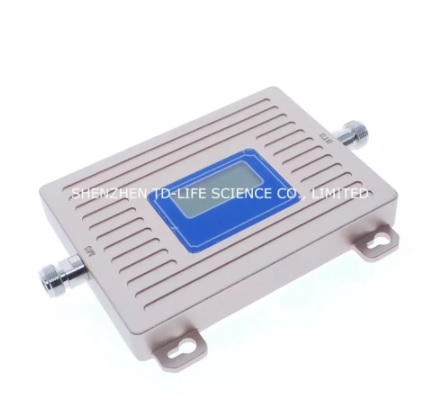

    O chinês de melhor qualidade que já comprei até hoje foi esse:
Nome:	         rep.jpg
Visualizações:	339
Tamanho: 	27,9 KB
    E o mais bomba foi esse:
Nome:	         rep2.jpg
Visualizações:	268
Tamanho: 	30,8 KB
    Quanto a esses projetos caseiros fuja. É bom pra quem quer aprender eletrônica mas não vale nada pra uso real. Digo isso porque um repetidor efetivo tem que trabalhar com frequencias diferentes de uplink (celular para torre) e downlink (torre para o celular). E precisam de uma isolação de sinal interna (para evitar realimentação no circuito) que esse repetidor caseiro não chega nem perto de ter.
    1 divisor NxN femea
Visualizações:	1028
Tamanho: 	129,1 KB
