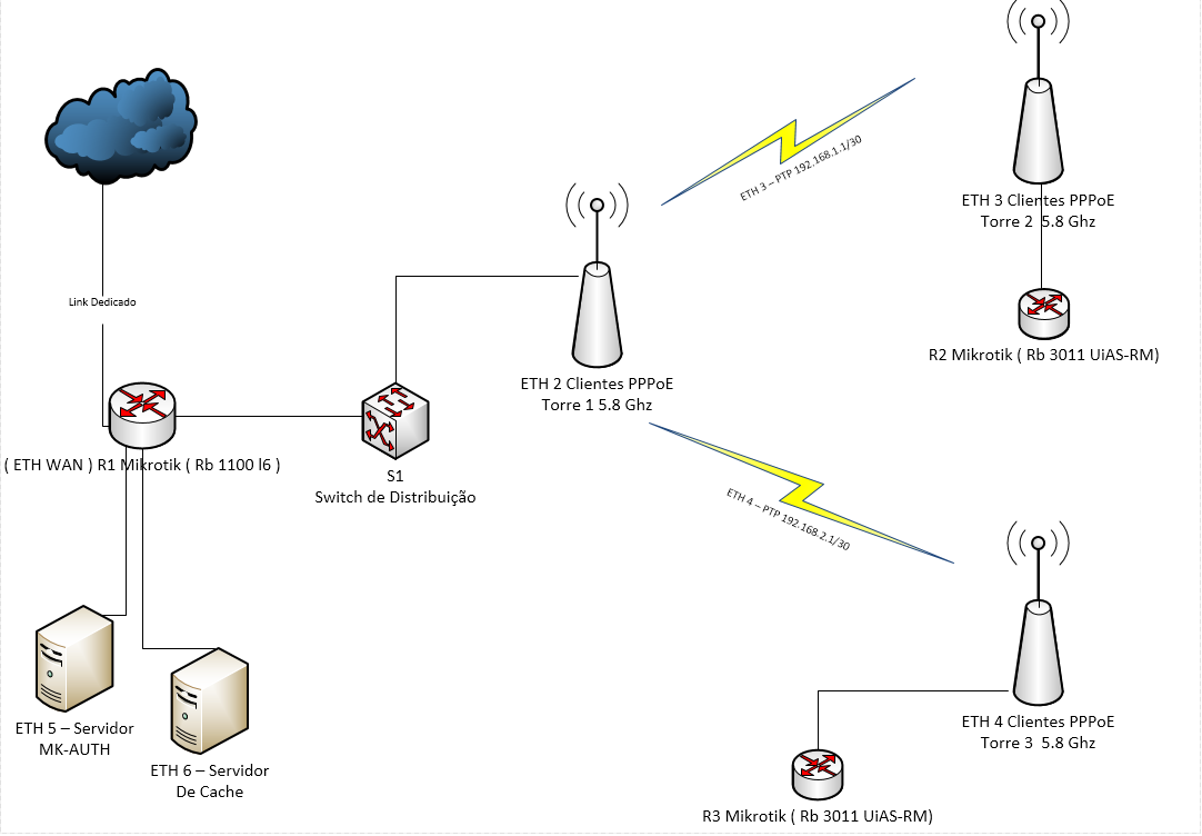

    Olá amigos estou fazendo um projeto em minha cidade e a intensão e retirar os equipamentos da linha M5 da ubiquiti e colocar toda rede em AC. Criei essa topologia "Start", básica ,(Em construção) e estarei implementando mais detalhes ate ter um resultado satisfatório. Hoje tenho um link de 50 Mbps full e nessa implementação quero chegar com 500 Mbps ate fim desse ano. na minha torre 1 recebo o link tenho um servidor MK-AUTH e um servidor de cache rodando nesse cenário novo. na torre 2 tenho uma 3011 e na torre 3 uma 3011 para autenticar os clientes a duvida e a seguinte: compensaria investir em três 1100 L6 ou uma ccr1016 ? estou deixando meu post para curiosos e para quem tem a vasta experiência dar uma forcinha. um abraço a todos e fiquem com Deus. Obs: Usarei Rocket AC PTMP AirPrism Nos Aps e Lite Beam AC x NanoBeam Ac nos clientes sendo uma rede toda MIMO. Grato

    Amigo, não me considero "expert" no assunto, eu estudo e leio muito conteúdo sobre redes sem fio e tudo relacionado a comunicação de internet.
    Vamos começar;
    1º Para você trabalhar em AC, vai trabalhar com faixa de 80Mhz, em uma torre vai poder colocar poucos equipamentos, a situação piora se for em uma área poluída, dificilmente terá qualidade em seus clientes finais, sem contar que o alcance do sinal será menor. Você pode até usar equipamentos AC, como no caso do Rocket Prism, mais trabalha com faixa de 20Mhz modo misto, desse modo você pode conectar CPEs AC e não AC, e a faixa de espectro ficará menor, tendo maiores alternativas de canais e Rádios na sua Torre sem gerar interferência.
    2º Por que ao invês de querer investir em uma 1100 em cada torre não investe logo em um bom servidor? ou pelo menos um razóavel, se for um bom você pode virtualizar tudo, fazendo "Concentrador Mikrotik, Servidor de Monitoramento e Servidores de DNS,, Mais se preferir só concentrador Mikrotik, pode ser um razoável mesmo, vi que pretende chegar a 500mbps de link, então é melhor ter bons equipamentos para suportar a demanda e não ter que ta parando a rede pra ta trocando equipamento, deixando seus clientes furiosos a cada interrupção do serviço, e nas torre você pode usar Switchs POE gerenciavel, recomendo Tough Switch da ubiquiti, podendo trabalhar com Vlan entre o switch e seu servidor ou entre seus APs e seu servidor.
    Pelo seu diagrama, sua rede não será muito difícil de mante-la em bom funcionamento.

    @alextaws,
    Pelo menos os ubnt 5AC que tenho aqui podem trabalhar em PMTP podem trabalhar em 10, 20, 30 ou 40 Mhz em modo AC. Acho que não teria problemas.
    Como você disse, também há a opção de trabalhar em modo Mixed.
    Não vejo problemas em usar os equipamentos AC, até porque custam quase a mesma coisa e em cenários favoráveis, passam mais banda.
    Quanto às RBs, considerando 4 setoriais e calculando que passará no máximo uns 150mbps, acho que não precisa de mais que uma RB3011 por POP. Se aumentar a demanda, faz um upgrade e leva essa RB para outro ponto.
    Gargalo que vejo aí é no R1 que irá concentrar o tráfego de todas RBs roteadas e também servir PPPoE. Se precisar, pode colocar no futuro uma outra RB só para rotear aí e separar o PPPoE.
    Quanto aos License levels, o 5 vai atender tranquilo, até porque, não vejo esses equipamentos alcançando as 500 conexões PPPoE simultâneas. Se acontecer, já teria de trocar a RB de qualquer forma.

    OI amigos como deixei claro aqui a ideia e começar com um projeto basico da topologia de rede toda com equipamentos AC.
    1º Como disse terei 3 torres pela cidade com 3 Rocket 5ac Prism + uma antena de 5 GHz, 3x30° HD setorial.. teria então 3 rockets em uma antena certo. 3x30 totalizando setor a de 90 graus e o mesmo repetirei na torre 2 e 3 consequentemente.
    2º Hoje temos somente dois provedores na cidade atual do projeto 3º comigo hoje tenho equipamentos da linha M5 1x1 Lite beam e nanobeam 2x2 no cliente. outro detalhe e que irei trabalhar em 20 Mhz ou 40Mhz.. a respeito do alcançe terei celulas mais proximas do cliente. e a repeito de uma rede hibrida não tenho interesse pois vai ser M5 2x2 ou ac mesmo pois a diferença de valor não pesara no orçamento.
    3º o diagrama da rede que estou montando e da seguinte forma chega o link na Rb principal e nela tenho um servidor MK-AUTH + Servidor de Cache saidno dela tenho um Switch que provavelmente será TOUGHSwitch o memso será para também distribuição do link para a torre 2 e 3 e em cada torre tenho uma rb autenticando os clientes daquele setor.
    4º nessa rede irei rodar OSPF mais porém estou decidindo algumas coisas antes de colocar no projeto. porém deixarei pronta para receber o protocolo. e para planos futuros irei interligar minhas torres passando fibra mais não estarei atendendo cliente final.
    E uma observação que deixarei aqui e que atenderei com planos de 2, 3, 5 ou 10 Mbps por isso estarei com Pops mais perto de clientes. onde vou priorizar nos enlaces PTMT a zona de fresnel, instalação cliente 100%, sem visada não vou atender se tiver situações( Meio Dificiu pela localização dos PoPs ) quero saber dos amigos e se tiver alguem que tenha somente na rede equipamentos trabalhando em 2x2 poderia falar sobre o desenpenho da mesma. um abraço e fiquem com Deus
