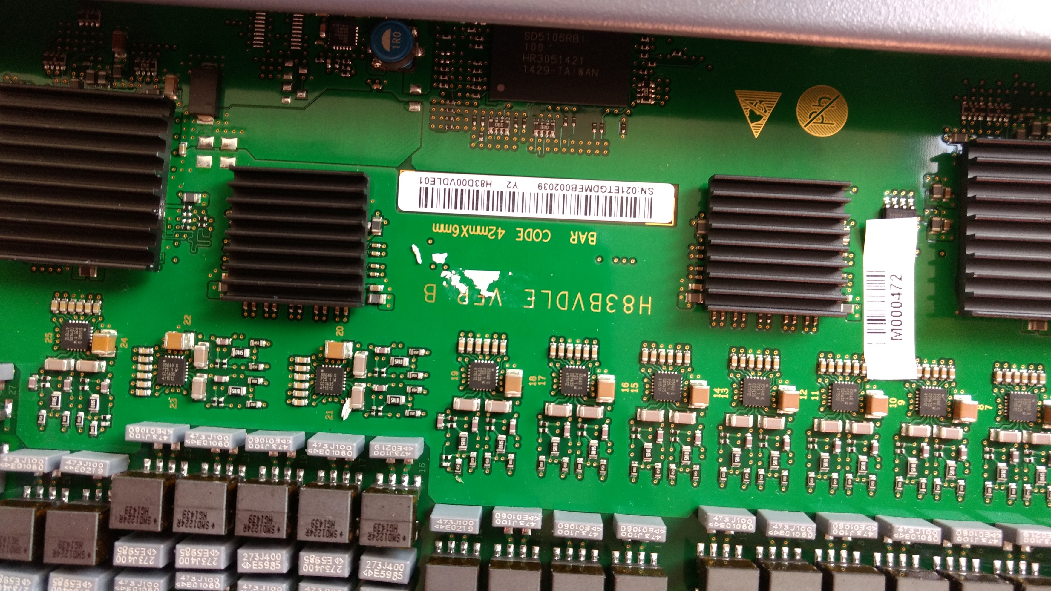

    @jorgeti, Querido colega, fiz abaixo os comandos e este foi resultado;
    MA5616(config)#board add 0/1
    { ADL<K>|ASP<K>|H832DSLD<K>|H832SHLH<K>|H835CALE<K>|H838ASPB<K>|H838ASRB<K>|VDG<K>|VDS<K>|VDT<K> }:
    Command:
    board add 0/1
    % Incomplete command, the error locates at '^'
    MA5616(config)#board add 0/1 H83D00VDLE01
    % Unknown command, the error locates at '^'
    MA5616(config)#board confirm 0/1
    Failure: Board does not exist
    MA5616(config)#display board 0
    SlotID BoardName Status SubType0 SubType1 Online/Offline
    0 H831CCUB Active_normal GP1A ASDA
    2
    3
    4
    5 H831PDIA Normal
    MA5616(config)#
    Segue também uma foto do codigo da etiqueta que vem na frente da placa como o Sr descreveu.
Nome:	         vdle.jpg
Visualizações:	325
Tamanho: 	2,01 MB
    ******** Porem meu querido, removi a placa e dentro da placa achei codigo que inclusive tem no site que o SR passou que é o CODIGO: H83BVDLE e inclusive estou enviando uma foto para o SR do mesmo:
Nome:	         foto placa.jpg
Visualizações:	322
Tamanho: 	2,12 MB

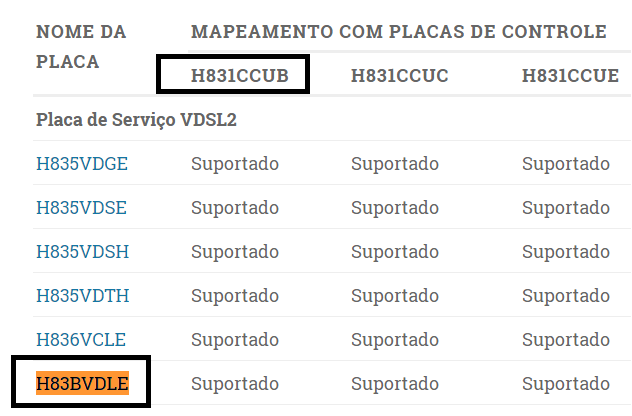

    Então, como o SR me disse, chego a conclusão que terei que atualizar o firmware e inclusive usando o site que o Sr passou, vi que a minha placa controladora e compatível com a versão da placa VDLE como mostra na imagem abaixo;
Nome:	         H831.png
Visualizações:	283
Tamanho: 	22,4 KB
    Por gentileza o SR poderia me ajudar pelo teamviewer ? Ai combinamos um valor por que é justo o sr está me ajudando demais. obrigado !
  4. #104
    Padrão Re: DSLAM MA5616 Sem B-RAS
    @umbradomini,
    O problema é que não está reconhecendo a placa.
    Roda dois comandos.
    display version
    board confirm
    Depois roda novamente o display board 0
