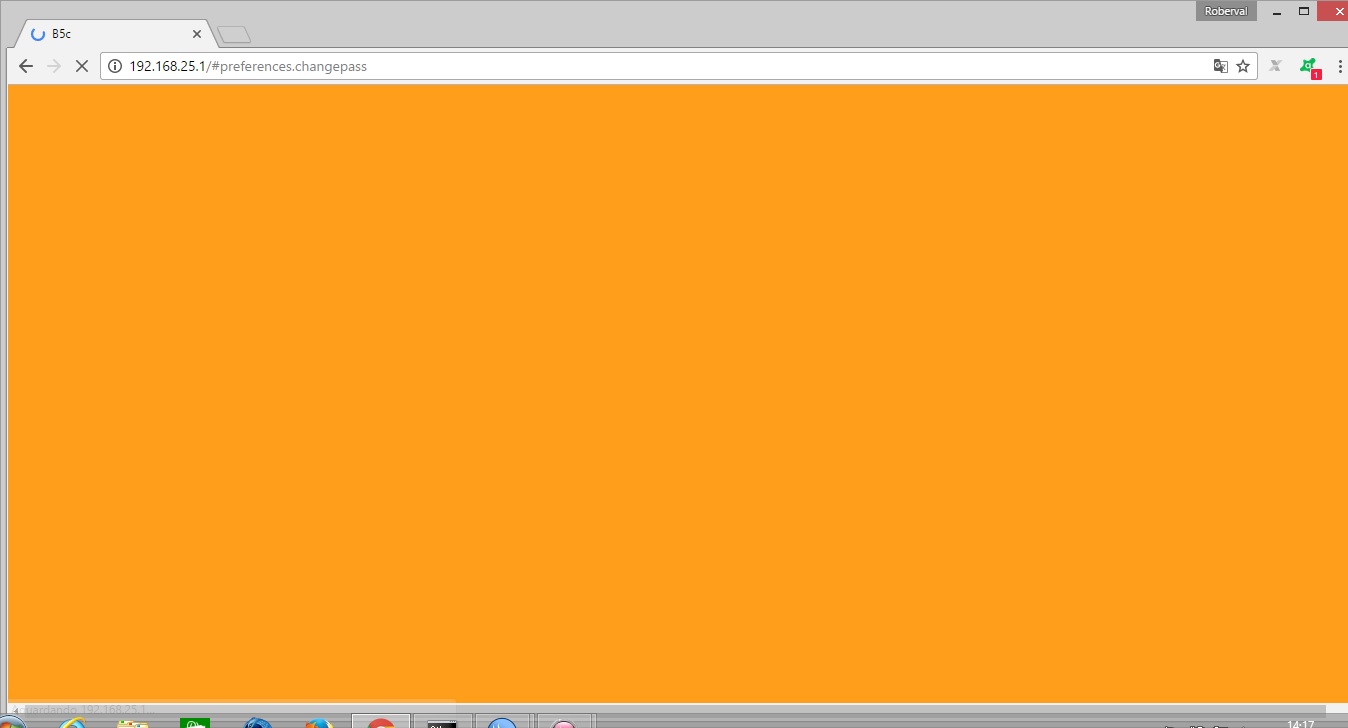

    Padrão Rádio Mimosa b5c travado na tela laranja no primeiro acesso
    Boa tarde pessoal, compramos um par de Mimosa b5c pra testarmos em nosso ambiente um deles consegui acessar e configurar o outro ficou numa tela laranja depois trava o navegador e não sai disso, testei em vários navegadores e sempre a mesma coisa alguém já passou por esse problema conseguiu solucionar ou fomos sorteados ?
    Desde já muito grato a todos pela atenção!Clique na imagem para uma versão maior

    Nunca passei por isso, configuração dos mimosa é mais fácil que rockets.
    O mesmo SSID que colocou no mimosa do MODO AP foi o mesmo do mimosa MODO ESTAÇÃO?
    Olha o ip se não ta o mesmo, de preferência sete, ESTATICO ao invés de DHCP + STATIC
    Padrão Re: Rádio Mimosa bc5 travado na tela laranja no primeiro acesso
    Não tem como fazer nada porque ela fica travada na tela inicial e dali não passa, obrigado pela resposta.
    Problema resolvido, entrei no cloud da mimosa e atualizei o firmware por lá uma opção muito legal nesse rádio, agora é fazer o teste de campo, nesse local tem um enlace com duas RB922 + Algcom de 32dbi trafegando 250mb rx e 50mb de tx, vamos ver como a mimosa se comporta, obrigado a todos!

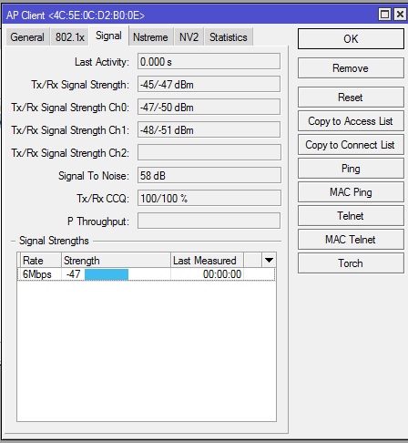

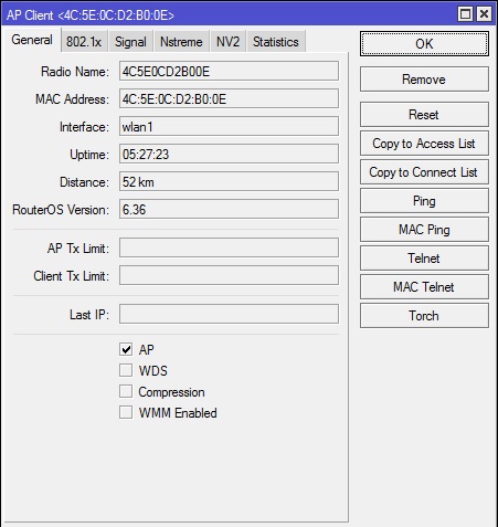

    Boa noite todos, os resultados não foram o esperado esse enlace tem uma distancia de 52km as antenas são Algcom 32dbi os radios Mikrotik rb922 trafego real passante 250mb rx 50mb tx
    sinal -48/-50.
    Fiz vários testes com as Mimosa em 20,40,80 mhz usando as mesmas frequências e as mesmas antenas melhor sinal que consegui foi em 5900 -66 o trafego não passou de 150mb com latência alta e muita perda de pacotes.
    Conclusão tenho certeza que em uma distancia menor ou uma antena de maior ganho o resultado teria sido satisfatório mas no meu caso a rb922 ganhou bonito das Mimosas.

    pra essa distância fica esse nivél mesmo, o máximo que deve conseguir é próximo do -60, mas com esse sinal você deveria conseguir passar tranquilo uns 500 mega agregado.
    Fez o Desbloqueio dele de maneira correta?
    como "brazil licensed"
    sim fiz o desbloqueio usei 5600 que a rb922 usava e outro em 5900 mesmo assim não consegui um bom rendimento, vou fazer teste num enlace de 30km com as mesmas antenas ver no que da.
