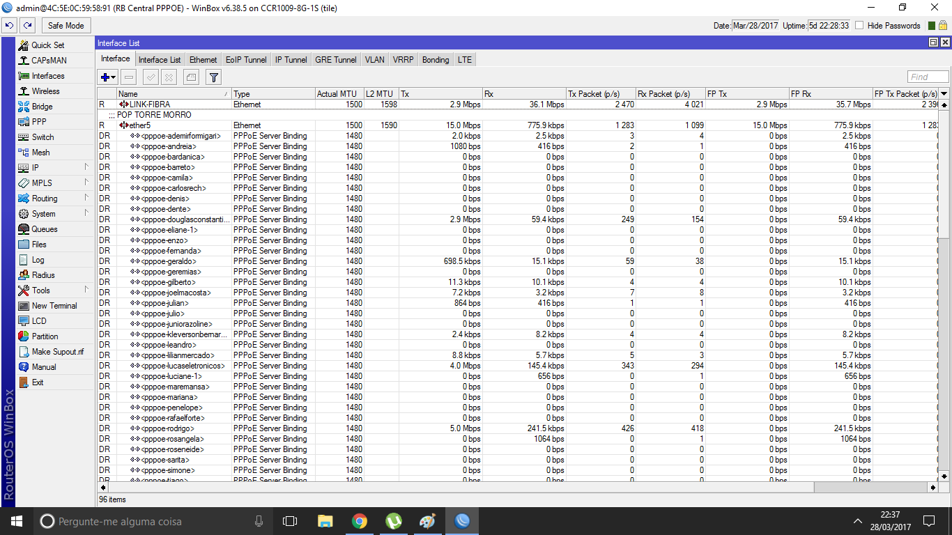

    Ordene esse Torch pela coluna de TX Rate ou RX Rate aí (verifique os dois), para ter os maiores valores no topo, senão não é muito útil.
    Segue print do torch ordenadoClique na imagem para uma versão maior
Nome:	         torch organizado.png
Visualizações:	246
Tamanho: 	104,9 KB

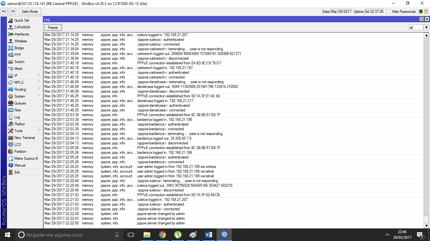

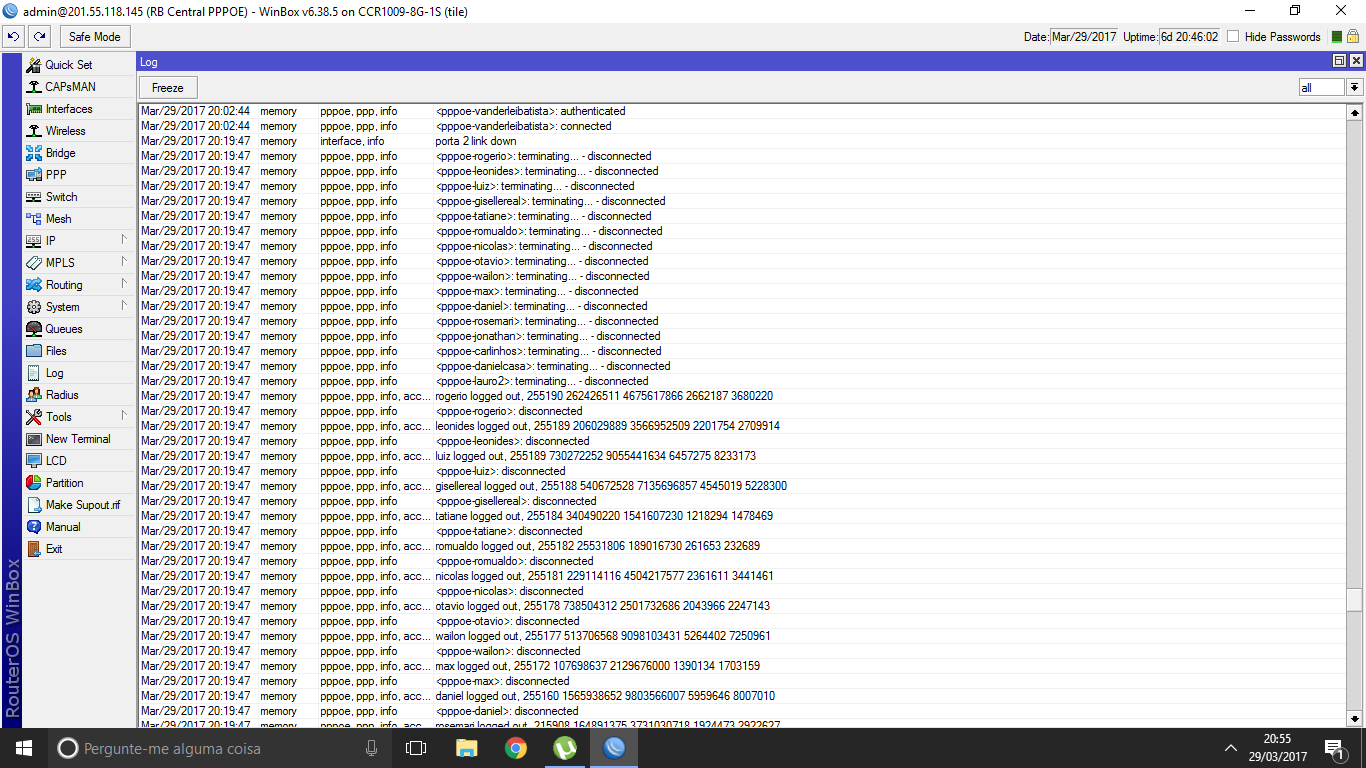

  10. #50
    Padrão Re: Ccr 1009 - 8g - 1s travando
Nome:	         pppoe travando.png
Visualizações:	265
Tamanho: 	127,5 KB
    Não só trava como fica desconectando tbm
  11. #51
  12. #52
    Citação Postado originalmente por michelkalinoski Ver Post
Visualizações:	223
Tamanho: 	135,9 KB
    Não parece ser nada na CCR.
    Você deve ter um problema no seu sistema físico.
    Cabo de rede. Enlace. Switch. Pode dar uma revisada aí. ..
