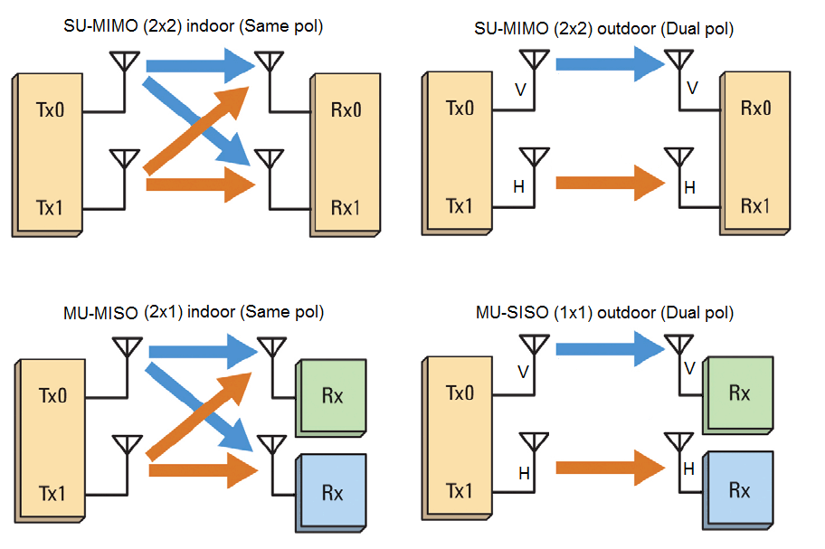

    Tá no protocolo da IEEE a possibilidade de transmissão simultânea ou não-simultânea, onde se prevê o uso de DP pode colocar transmissão simultânea, de modo que o chain0 de um AP se comunica APENAS com o chain0 da station, e chain1 com chain1, não há a inversão que há com 2 antenas na mesma polarização.
    Fica digamos assim:
Nome:	         MUxSU_ieee_patern.png
Visualizações:	246
Tamanho: 	59,3 KB

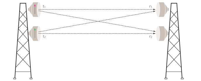

    Pra sistemas indoor o software tem que ficar fazendo packet probe pra definir se será 2x2 ou 2x1, isso prejudica o máximo throughput alcançável mas dá uma compatibilidade absoluta.
    Em ambiente outdoor as torres GERALMENTE não tem rodas pra ficar andando pela cidade pra se desviar do Godzila, elas são fixas, então equipto pra ambiente outdoor via de regra não testar nada, ele por padrão faz transmissão contínua nos 2 chains porque por padrão eles são ligados em equipamento dupla-polarização, onde o sinal da outra polarização chegará em cada chain pelo menos 25dBm mais baixo que o da polarização correte.
    Se MU-MIMO outdoor funcionasse como indoor, era só usar 2 antenas single-pol velhas no Rocket M5 e fazer isso:
Nome:	         TZ_NP2013071970_making_the_most_of_mimo_fig01.jpg
Visualizações:	198
Tamanho: 	91,1 KB
    Mas... se fizer isso, não vai ter nem 60% do troughput comparado ao uso do Rocket M5 com uma antena DP (Ou usando as 2 antenas single pol uma a 90° da outra).

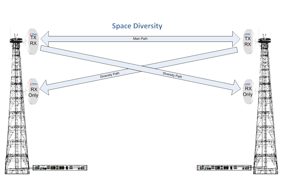

    Uma coisa que rádios digitais fazem é isso:
Nome:	         diagram-space-diversity.png
Visualizações:	235
Tamanho: 	309,5 KB
    Mas estamos falando de rádios digitais, cujo chipset ethernet sozinho tem mais poder de processamento que o AR7240 dos Rocket M5 XM! Rádio digital está em um patamar muito superior de capacidade de processamento, eles tem capacidade pra lidar com diversidade, enquanto os chipsets básicos (Presentes nas RB's e UBNT's de R$ 600) só conseguem grandes throughput se tirar a necessidade de ficar analisando cenário, e botando eles pra trabalhar fixo com os 2 chains transmitindo simultaneamente, afinal em ambiente outdoor é MUITO SIMPLES usar dupla-polarização, afinal são equipamentos fixos (Em indoor a posição do equipamentos mobile muda toda hora, não dá pra esperar nada fixo em aparelho mobile).
