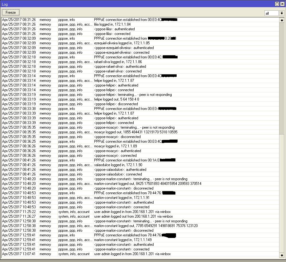

    Segue o Log

    Continua a cair meus clientes! acabou de cair alguns e voltar, dois que caiu estão conectados por cabo utp direto na torre, então descartaria completamente sinal de radio, troca de chaves como disse o amigo acima, etc.
