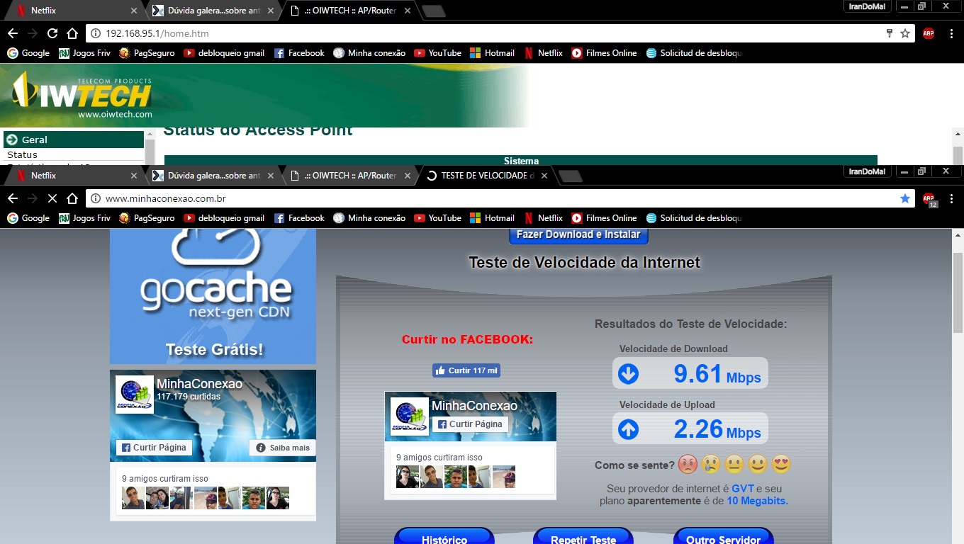

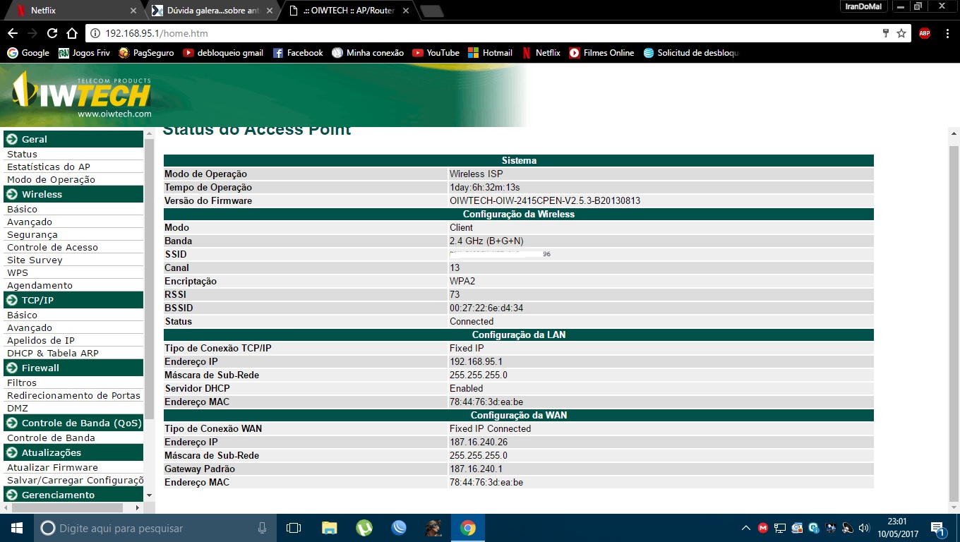

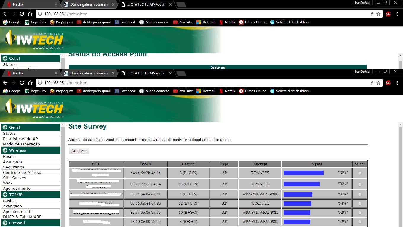

Nome:	         03.jpg
Visualizações:	225
Tamanho: 	280,0 KB
ID:      	66847Clique na imagem para uma versão maior
Nome:	         01.jpg
Visualizações:	209
Tamanho: 	270,2 KB
ID:      	66848Clique na imagem para uma versão maior
Nome:	         02.jpg
Visualizações:	232
Tamanho: 	268,0 KB
ID:      	66849 Se for pra longas distancias tai a prova, 14km da torre ^^

    Tai mostrei na pratica, e é 2.4 ghs!

    com 14 km e vc usa amplificador?
    essa distancia com uma boa antena e um par de bullet2 HP você consegue sem esses malditos Busters que acabam com o espectro. ou algo mais sofisticado e barato como um par de LHG5 5.8 que vc consegue fazer passar ate 100 Megas,
    Minha opnião.
    Padrão Re: Dúvida galera...sobre antena e amplificador e rádio...
    Citação Postado originalmente por PabloDelfino Ver Post
    Minha opnião.
    Não precisa disso tudo.
    2.4 maior distância menor banda.
    5.8 menor distância maior banda.
    14km com esse troughput está horroroso.
    Ele está usando BGN e se gabando de passar 2 mb de upload e 10 de download.
    Se ele tirar esse amplificador e colocar um MK nos mesmo 2.4 ele passa muito mais banda sem amplificador.
    Aqui já fizemos um enlace de 100 km 2.4 passava 4mb. Ele achando que 10 em 14 está bom. Rs

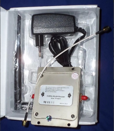

Nome:	         Sem título.jpg
Visualizações:	296
Tamanho: 	76,8 KB
ID:      	66851 Dá onde que uma Bullet HP M5 ganha dessa potencia ai
    100% Brand New e de alta qualidade.
    Low-noise receber ganho
    LED de atividade do sinal indica
    Alto Ganho, de alto valor, High Performance.
    Potência máxima de saída de 5000mW pelo Booster.
    Plug-and-play, a instalação fácil, nenhum driver necessário.
    Ideal para aumentar os dispositivos de freqüência 2400-2500MHz.
    Aumente o alcance efetivo e área de cobertura de sua rede Wi-Fi gratuito.
    Basta conectar o reforço entre a antena padrão em um roteador sem fio ou ponto de acesso sem fio e assistir a sua gama crescer.
    O sinal sem fio amplificado pode até penetrar ambientes complexos, com muitas paredes e obstáculos.
    Ideal para uso com 2,4 GHz LANs sem fio, 802.11b Suporte, 802.11g, 802.11n (apenas modo de 2.4Ghz).
