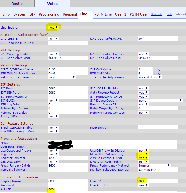

    Então vou mostrar os prints:

    O ATA FXS identificado como 803, aponta pro FXO identificado como 703.
    No dial plan eu inicio cada sequencia com "<:703>" adiciona 703 ao inicio da ligação.

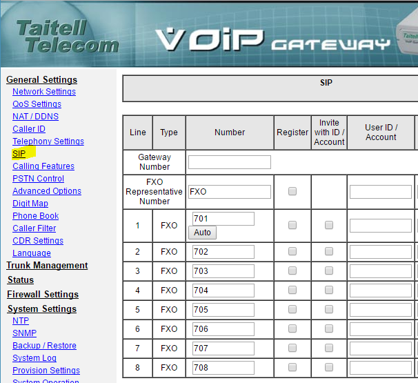

    A identificação das portas FXO

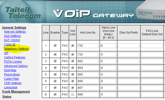

    Configuração de como o FXO ligar pro FXS

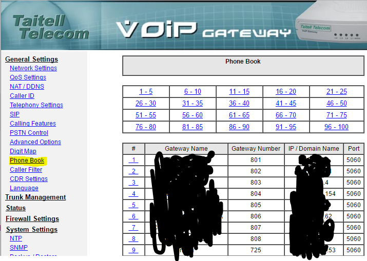

    Como o Gateway sabe onde esta cada FXS.
Nome:	         taitel phonebook.PNG
Visualizações:	189
Tamanho: 	157,1 KB

    O @eduardomazolini vi ali que tá usando um gateway taitell. Eu tô com um aqui que não consigo fazer ele NÃO ficar caçando (modo Hunting) as linhas. Eu gostaria que ele ficasse com a porta fxo associada a conta sip que é configurada, exemplo, quando eu originar a chamada pela conta sip da porta 1 sempre sair pela porta fxo 1, no meu caso mesmo que eu mande sempre a chamada pela conta sip 1, ele fica mandando pela próxima porta fxo, até completar o ciclo. Sabe se o taitell tem como configurar assim?

    Bom agora quanto a FXS com FXS que é um pouco OFF-TOPIC
    Vou deixar a url de um pdf que achei no google em uma busca simples.
    http://downloads.linksys.com/downloa...20080815,2.pdf
    Usando linksys alguns truques do dialplan
    S0 no final zera o tempo pra você por o proximo digito o que faz a ligação ser completada na hora. Pagina 50 do pdf
    <tira_isso:coloca_isso> é útil pra colocar a linha no inicio ou adicionar operadora, no final pra colocar o gateway. Pagina 50 do pdf
    exemplo: <0:015>119xxxxxxxx a pessoa disca (011) 9 XXXX-XXXX sai na operadora com o 015 da telefonica.
    exemplo: <:999>S0 o telefone disca só pra sala de emergência ramal 999
    Paginas 78,79 ensina a usar gateway:
    (123<:@192.168.x.123:5060>|124<:@192.168.x.124:5060>|125<:@192.168.x.125:5060>)
    Usando gateways diferentes você liga direto pros ATAs
    Vejam no manual que ainda da pra colocar mais parâmetros como usuário senha e se tem ou não nat.
    <8,:1408>xxxxxxx<:@gw2:5061;usr=”Alex Bell”;pwd=”anything”;nat=no>
    Espero ter deixado tudo claro.

    Tenta colocar no inicio da ligação o numero da porta como eu fiz.

    Não entendi. Eu tô usando é gateway como tronco de um Elastix. Você diz colocar no prepend do trunk?
  17. #37
    Padrão Re: como levar linha analogica via voip pela internet usando ddns
    Sim, pois ele envia normalmente só pra o ip e porta e todos estão registrados com o mesmo ip e porta. Então adiciona a discagem o nome do tronco. no meu exemplo é 703.
