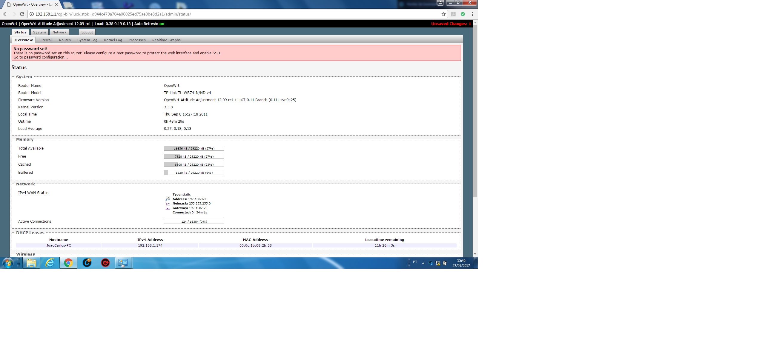

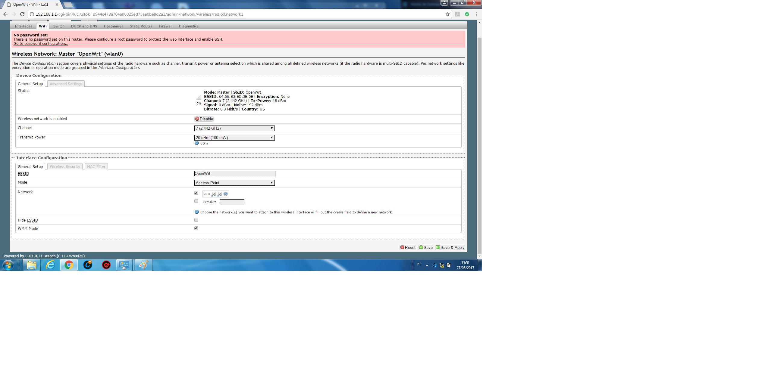

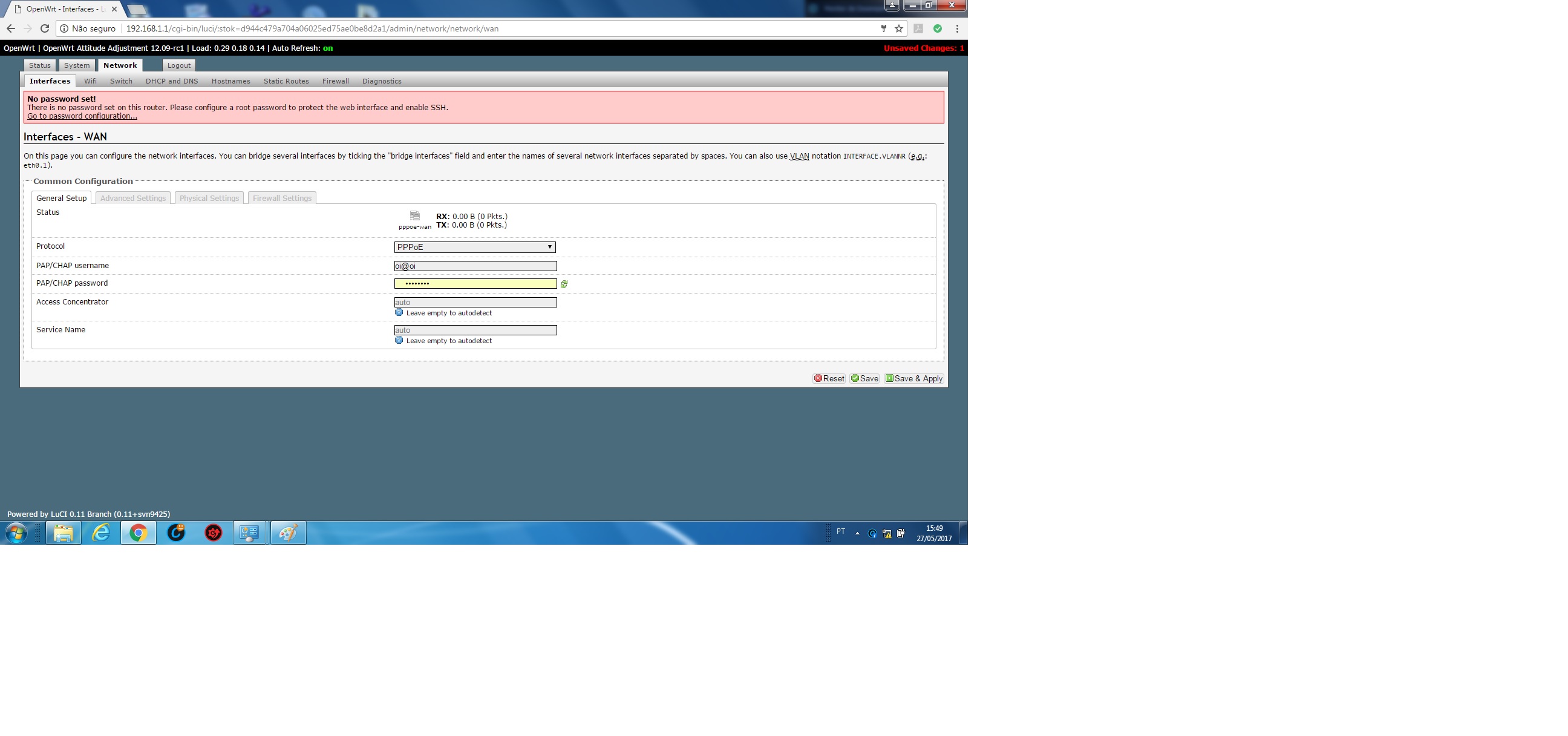

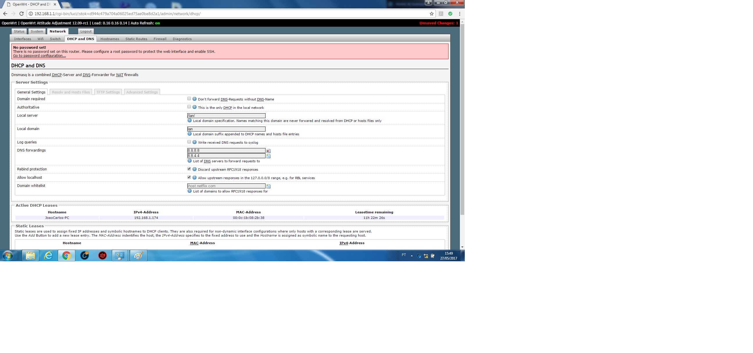

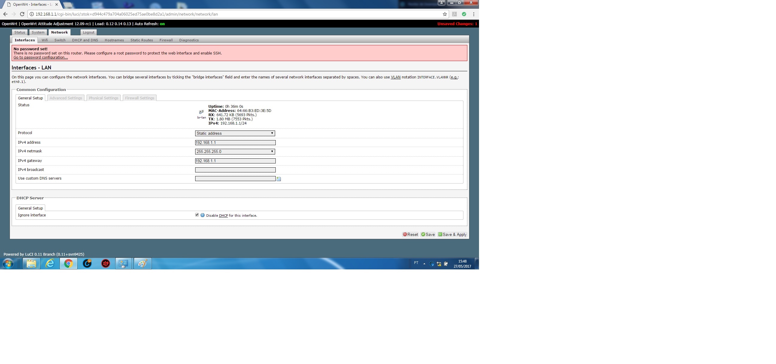

    @andrecarlim , open-wrt Luci instalado...Gostei muito da interface gráfica. Muito mais limpa que a do dd-wrt.E sinceramente, não sou expert mas me pareceu que os recursos são fantásticos...Agora o problema. kkk Vou utilizar este tópico mesmo , pois creio que vai ajudar a muitos com esta nova opção de firmware. Estou querendo configurar pppoe na Wan. Minha conexão é OI. Sempre usei usuário oi@oi e senha oi.Porém ele gravou o usuário mas a senha retorna sempre uma senha que não coloquei. Vem a senha que utilizei no acesso ao rádio... isto já me deixou confuso.E no status do equipamento a interface WAN retorna sempre com o ip que está configurado para a lan do equipamento.

    Realmente, parece que só a AA, roda nele. Sobre a senha, não é o roteador que está te retornando, é o navegador provavelmente. Mas não deve gerar problema isso. O que você salvar é o que vai ser usado para subir o PPPoE.

    E da uma olhada no print. Porque a interface wan pega o IP da lan. Ela teria que estar zerada. Onde eu estou errando?

    Não vi isso. Eu vi Lan!
    Padrão Re: DD-WRT + Tp-Link 741ND + PPPoE - alguém teve sucesso?
    Eu vi aquela mensagem de bridge e fiquei imaginando que isso aí está em bridge, com wan e lan juntos
    Pois é. Eu vi. Mas já testei desfazer a bridge e ainda assim aparece o IP da lan na wan . Como esta em bancada e fora da internet teria que mostrar a wan vazia. Tem algum detalhe na configuração network que estou despercebendo.
    Agora, é impressionante a rapidez do retorno do equipamento quando manda aplicar.
    Lá naquela aba physical settings dalan, testa deixar a caixa de bridge marcada, mas marca em baixo só eth0 (lan) e wireless.
    (Assim tem bridge, mas a wan fica de fora. Vai que ele não opera sem alguma bridge)
    Ou tem opção de ethernet switch nessa aba?
    Porque tem aqueles roteadores cujas portas não saem direto no chipset e sim do switch, ai a opção de botar o switch na bridge automaticamente bota todas as portas ethernet na bridge.
    Manda print dessa aba, vai que ela é diferente do Open-WRT.
    E veja se a Physical setting da Wan não tem as mesmas opções, talvez teria que desmarcar as 2, senão uma sempre "bypassa" a outra.
