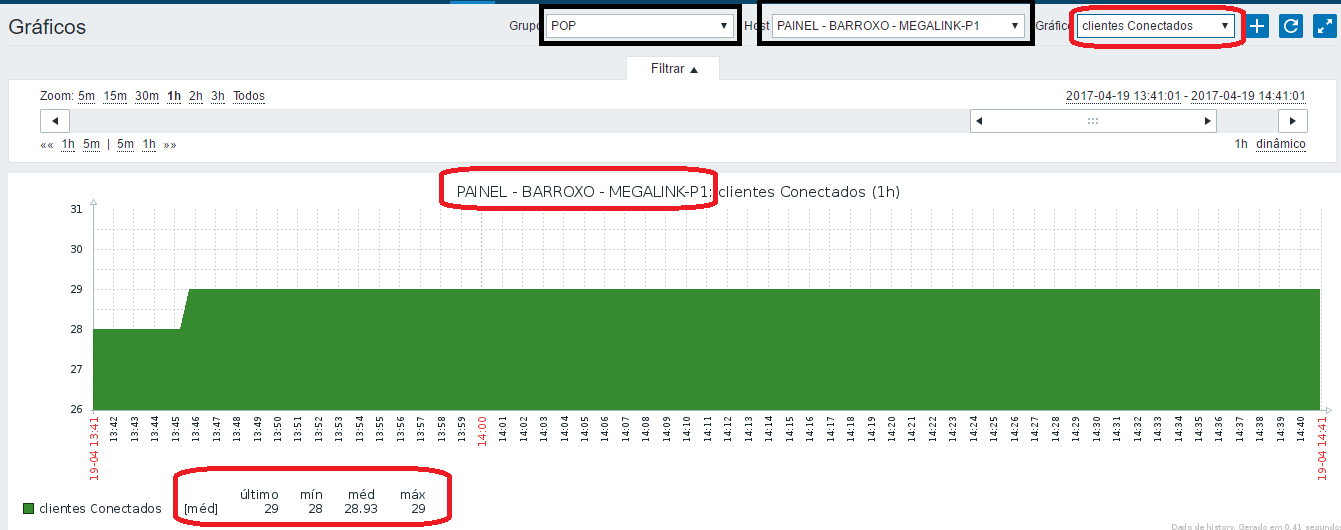

    Pesquisando sobre me mostraram a solução
    dentro do mikrotik utilizando o comando: interface wireless print oid
    Terei como resultado
    tx-rate=.1.3.6.1.4.1.14988.1.1.1.3.1.2.47
    rx-rate=.1.3.6.1.4.1.14988.1.1.1.3.1.3.47
    ssid=.1.3.6.1.4.1.14988.1.1.1.3.1.4.47
    bssid=.1.3.6.1.4.1.14988.1.1.1.3.1.5.47
    client-count=.1.3.6.1.4.1.14988.1.1.1.3.1.6.47
    frequency=.1.3.6.1.4.1.14988.1.1.1.3.1.7.47
    band=.1.3.6.1.4.1.14988.1.1.1.3.1.8.47
    noise-floor=.1.3.6.1.4.1.14988.1.1.1.3.1.9.47
    overall-ccq=.1.3.6.1.4.1.14988.1.1.1.3.1.10.47 '
    O que preciso meu caso e o (client-count=.1.3.6.1.4.1.14988.1.1.1.3.1.6.47)
    Que vai resulta a quantidade de clientes conectado na painel.
Nome:	         Sem título.png
Visualizações:	667
Tamanho: 	32,6 KB

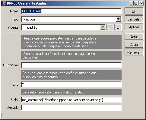

    Eu coloquei no The Dude com o comando:
    /interface pppoe-server print count-only
    Eu tenho um PPPoE server por painel então poderia fazer:
    /interface pppoe-server print count-only where service="PainelA"
    Mas com certeza usar snmp é melhor que SSH ou API.

    @eduardomazolini, fiz os procedimentos e não deu certo. Alguma sugestão?
    Padrão Re: Monitora a quantidade de estações conectadas em um AP
    Tenta o comando /ppp active print count-only
    pera ai, acho que passe despercebido, é pra eu colocar aquele script citado anteriormente? e depois esse comando? nos probes?

    Como posso inserir isso no dude? apenas os comandos citados não deu certo, preciso colocar algo a mais
    Eu também gostaria de saber, não sou tão experiente no TheDude como consigo extrair do Zabbix, mas queria aprender isso.

    O Script foi coisa minha. E exemplo, não é pra usar. Faz o que está no vídeo.
    O vídeo mostra do dude pra uma RouterOS.
