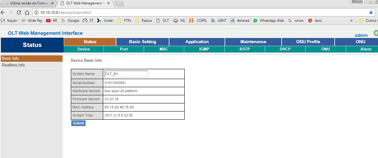

    Padrão Re: Ultima versão do Firmware (2.03.31) para OLT V-SOL V1600D
    Verifica a versão dela, aqui a minha esta de boa.

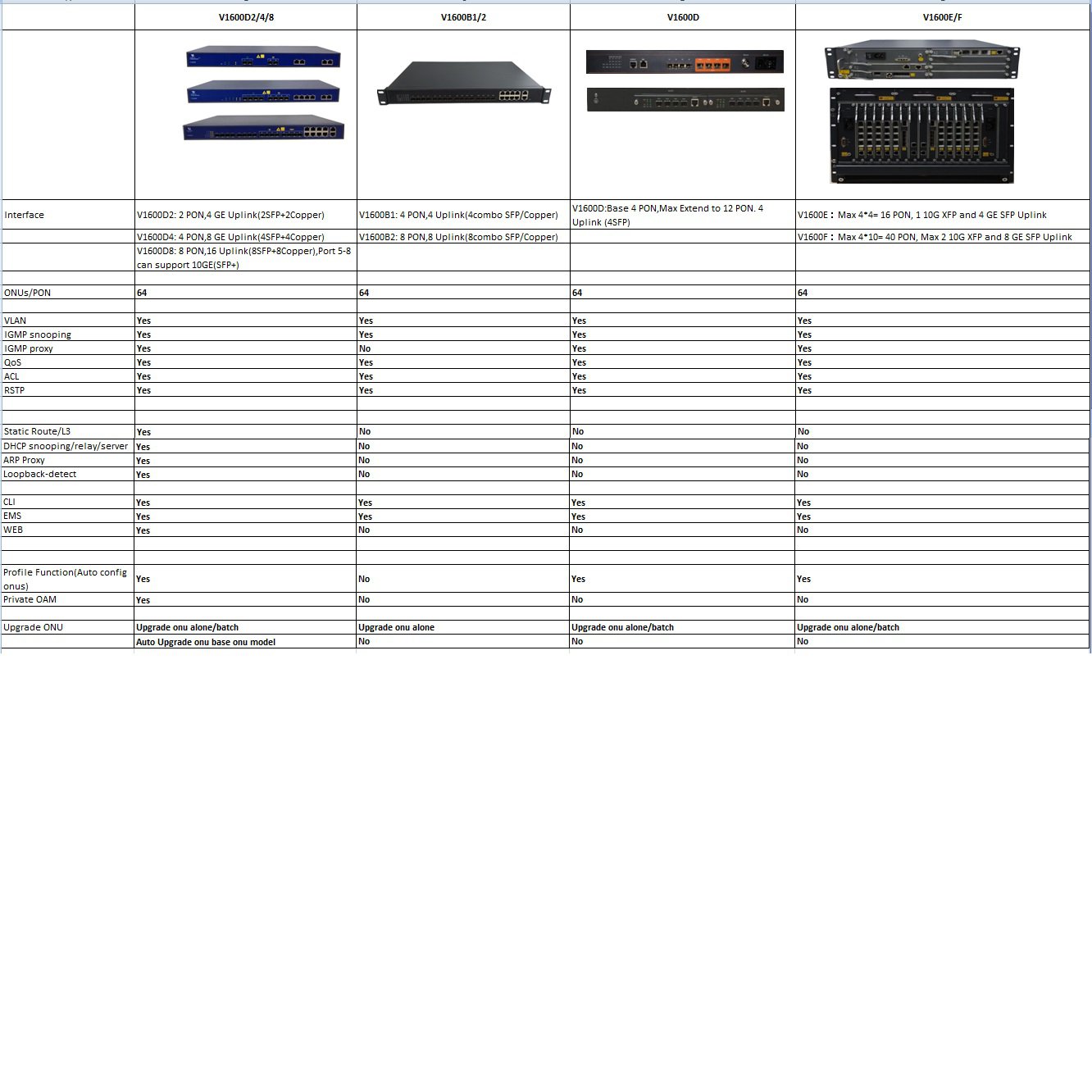

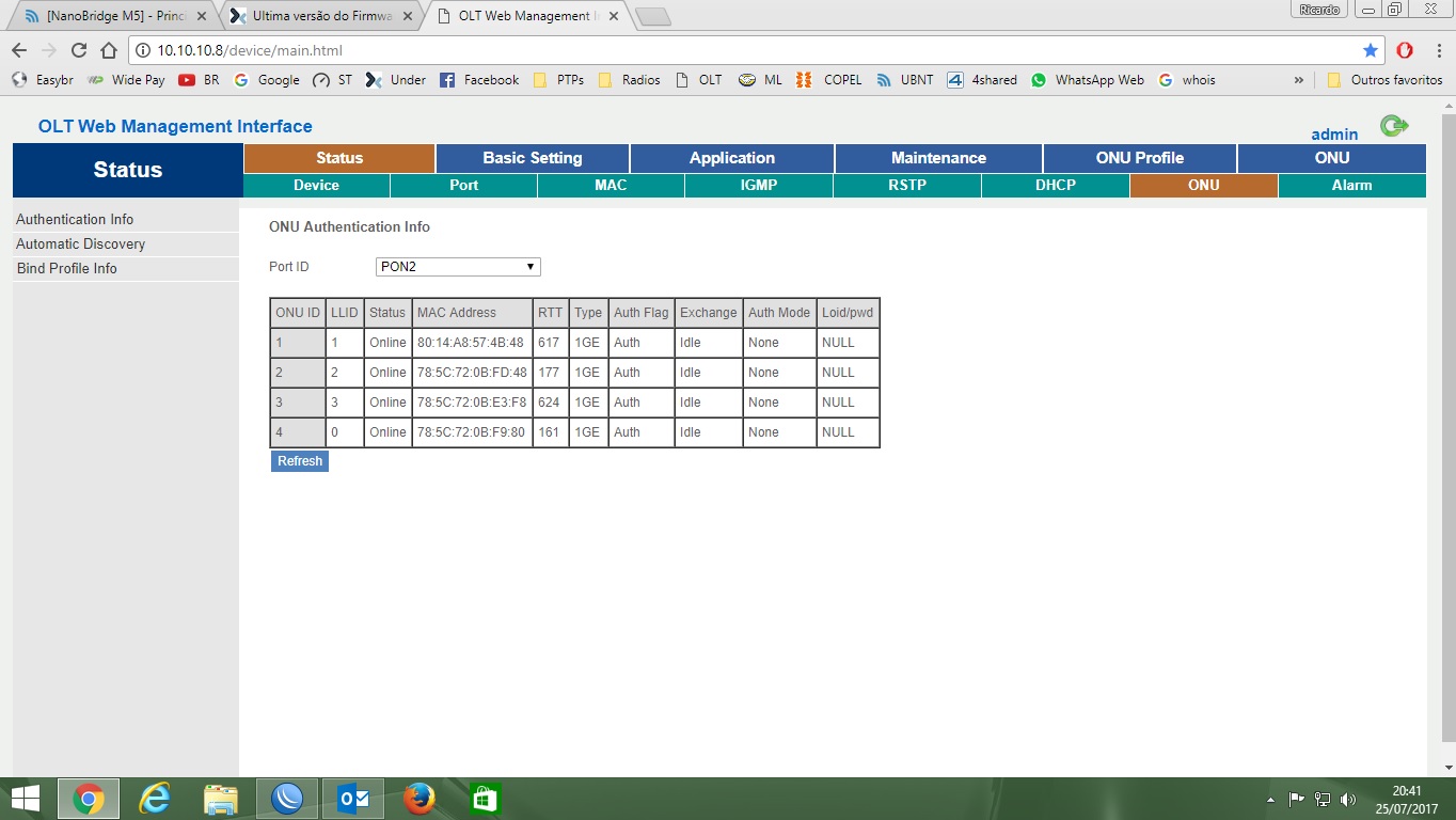

    Acho que vc esta enganado, as que não tem WEB Manager e as A e B! Todas as versões D possue gerenciamento via web.
    A minha e a V1600D4
Nome:	         1.jpg
Visualizações:	901
Tamanho: 	111,3 KB
    a "D" pura que eu saiba não somente as variantes D2/4/8 Clique na imagem para uma versão maior
Nome:	         fibra-epon-olt-v1600d.jpg
Visualizações:	1203
Tamanho: 	207,3 KB
