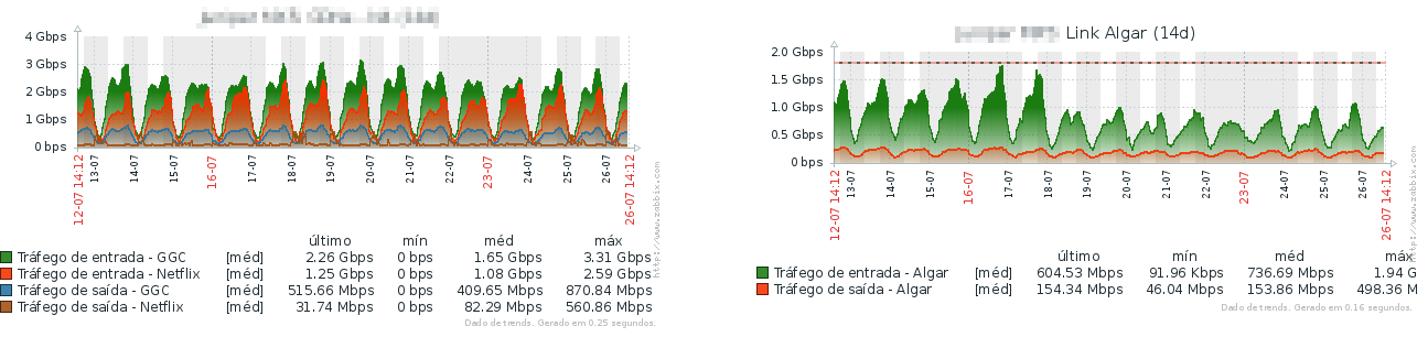

    Certo, mas tem noção de economia dessas 3 CDNs na rede, será que chega pelo menos ao uns 60%, o pessoal me garantiu que da uns 70% Google,Netflix e Facebook, estou meio descrente, pois é muita coisa, voce possui essas CDNs no seu provedor, sabe me informar se é realmente tudo isso? Grato mais uma vez.
    Padrão Re: link dedicado com cache google é netflix uma duvida??
    Amanhã te mostro uns gráficos dos meus CDNs e do link pra você poder tirar uma base real (nada de papo, rsrsrs).
    Adianto que isso varia muito do perfil do provedor, uma análise com Flow pode te ajudar. Mas vou postar os gráficos amanhã cedo pois pode te abrir muito a mente.

    Cara por favor faça isso, estou nessa duvida cruel, ou compro mais link ou encaro os CDNs, preciso ter uma noção real da coisa.Vlw
    Citação Postado originalmente por avatar52 Ver Post
    Enviado do meu iPhone usando UnderLinux

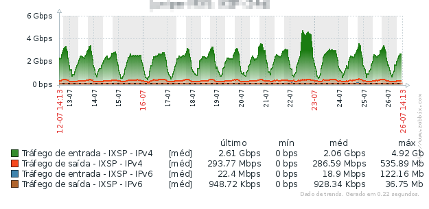

    Conforme eu prometi, comparem vocês mesmo e tirem suas conclusões:
Nome:	         2017-07-26 14_13_03-Zabbix Appliance_ Telas personalizadas [atualizado a cada 30 segundo.].png
Visualizações:	1063
Tamanho: 	77,9 KB
ID:      	67361Clique na imagem para uma versão maior
Nome:	         2017-07-26 14_13_54-Zabbix Appliance_ Telas personalizadas [atualizado a cada 30 segundo.].png
Visualizações:	584
Tamanho: 	32,0 KB
