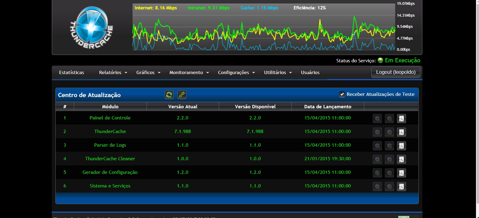

    Uso a versão 7.1.988. Quando lançaram a versão nova perguntei o que era preciso fazer, o que teria que mudar na estrutura etc. As respostas são secas, sem argumentação. Falta dizerem f... se vira. A pessoa que instalou afirma que ainda vale a pena mas fico na duvida quando vejo o grafico de utilização indicando um uso de 1.98 do cache sendo que os links estão no gargalho.
    Padrão Re: Servidor de Cache ainda vale a pena?
Nome:	         cache.jpg
Visualizações:	501
Tamanho: 	220,0 KB

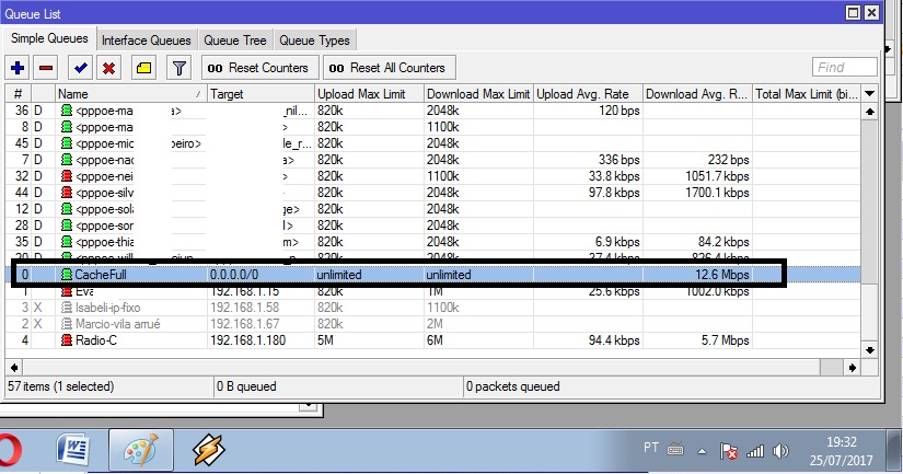

    Com essa economia, é provável que esteja perdendo dinheiro. Além de ter que manter uma máquina física, mais um ativo na rede suscetível a problemas, ainda tem a conta de luz e a mensalidade do software. Já fez essas contas? Aqui não usamos mais cache, preferimos aumentar o link.
    Como se vê ai na figura a ultima atualização foi em 14/04/2015. 2 anos já sem nenhuma melhoria.

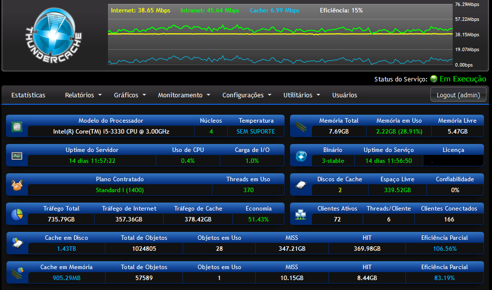

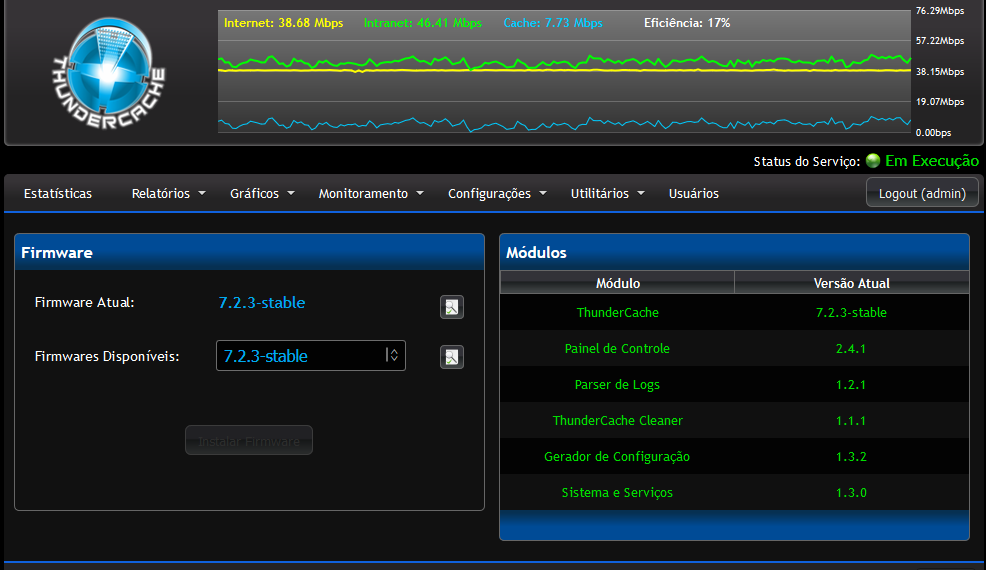

    Nova versao do thunder 7.2 veio com uma funcao chamada de reflector https, nao sei como funciona mais acredito que deve fazer cache de alguma coisa https, talves imagens na pagina, etc...
    Essa é a versão atual e eu super recomendoClique na imagem para uma versão maior
Nome:	         Thunder1.png
Visualizações:	392
Tamanho: 	76,3 KB
ID:      	67352Clique na imagem para uma versão maior
Nome:	         Thunder.png
Visualizações:	396
Tamanho: 	103,0 KB

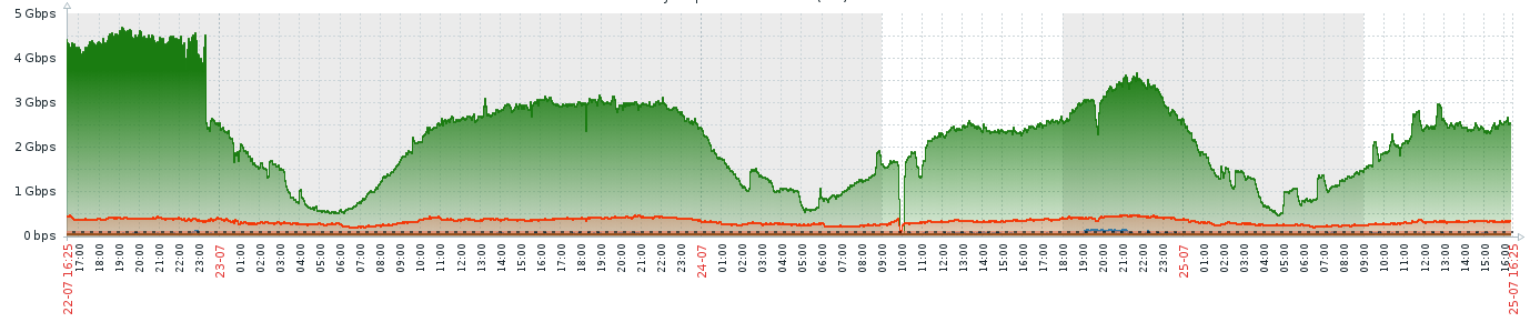

    Você está tão frustrado com essa baixa economia, já parou pra pensar que essa economia tão baixa é somente do tráfego HTTP que é cacheado? Já deu pra ter uma noção de quanto é baixa a economia geral do teu tráfego? Já deu pra ter uma noção de que você está jogando dinheiro fora com cache? O gasto de energia e manutenção de hardware você pode verter pra link ou buscar algum trânsito em um IX próximo.
    Veja abaixo um esboço do nosso trânsito ao IXSP, fora os CDNs que temos alocados em nossa rede.
Nome:	         1.PNG
Visualizações:	405
Tamanho: 	63,7 KB

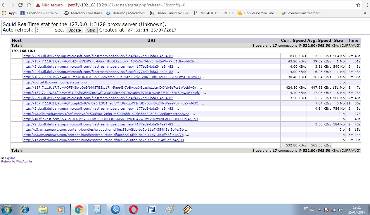

    Pra mim ainda esta razoável o cache! E eu uso só um simples squid.
    Que pela manhã esta sempre entregando arquivos, 4 a 6 Mbps.
    E em horário de pico fica horas e horas em 8 a 10 Mbps, até mais que isso!
Nome:	         SQUID-01.jpg
Visualizações:	410
Tamanho: 	337,8 KB
ID:      	67356Clique na imagem para uma versão maior

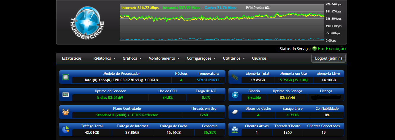

    Boa noite pessoal eu ainda acho que para quem não conseguiu atingir uma banda de 1gb ou mais vale a pena colocar um cache, e outra coisa que vale é se você não paga barato o MB do seu link vale a pena um cache sim, outra coisa, muitos provedores ainda não tem condição de pegar pttsp pois o transito fica caro pois quanto mais longe está do pttsp ou pttrs mais caro o transporte, eu uso segue a imagem.
    vlw
Nome:	         thunder.png
Visualizações:	359
Tamanho: 	104,0 KB
