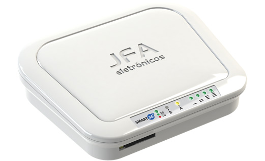

    Ele funciona como telefone fixo e roteador 3G/4G. Dá pra você plugar um telefone comum nele (sem fio, fixo, etc) e utilizar ligado ao discador do alarme. Dá pra por até uns 150mts de linha nele. Compra no ML por uns R$ 250,00. Vem da Vivo ou da Claro, mas geralmente é desbloqueada.
    Ou uma interface JFA 3G (existe a GSM também mas não é boa, confira na compra se é a 3G)
    Essa interface é boa pra caramba. Dá pra por até 800mts de linha nela. Eu uso muito na área rural onde o sinal fica longe. Instalo em uma caixa hermética e faço uma extensão com cabo FE80. Show de bola! Compra também no ML, mas essa como é mais robusta tá na faixa de R$550,00
    Interface JFA 3G
Nome:	         smart3gmais.jpg
Visualizações:	247
Tamanho: 	43,4 KB

  3. #103
    Padrão Re: Sinal de 3G e 4G usando antena Celular Rural, muito ruido eu acho.
    Eu utilizo esses cara aqui:
    ZTE MF253L
Nome:	         D_Q_NP_847321-MLB20754492175_062016-Q.jpg
Visualizações:	246
Tamanho: 	6,5 KB
    Interface JFA 3G
Visualizações:	247
Tamanho: 	43,4 KB
    obrigado pela dica.
    vou comprar um pra testar. realmente ele e mais barato que qualquer interface.
    outra pergunta. a sensibilidade dele e boa com a antena original?digo comparado a um celular normal.
    obrigado mais uma vez

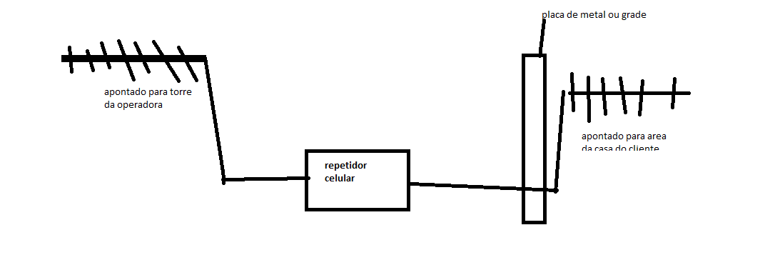

  4. #104

  5. #105
    Citação Postado originalmente por lcesargc Ver Post
    aproveitando o topico, alguem ja usou repetidor de sinal celular com duas antenas de alto ganho. como no desenho? teria que ver o problema da realimentaçao ou loop. talvez usando um escudo na que vai ser apontada pro cliente. alguem teve sucesso em algum caso parecido??Clique na imagem para uma versão maior
Nome:	         rep.png
Visualizações:	252
Tamanho: 	12,7 KB
    Ja pra te adiantar: Não funciona direito. Realimenta e dá dor de cabeça. Para uma isolação boa a antena receptora tem de ficar 10mts acima do repetidor/antena doadora e a antena doadora 10mts de distância do repetidor/antena receptora (distâncias mínimas). A isolação em altura é mais efetiva que em distância horizontal. Uma antena nunca deve apontar por cima da outra.
    Caso bole um shield metálico, faça maior que o elemento refletor da Yagi. E posicione atrás dele.
    Quanto maior o ganho do repetidor, maior a isolação necessária.

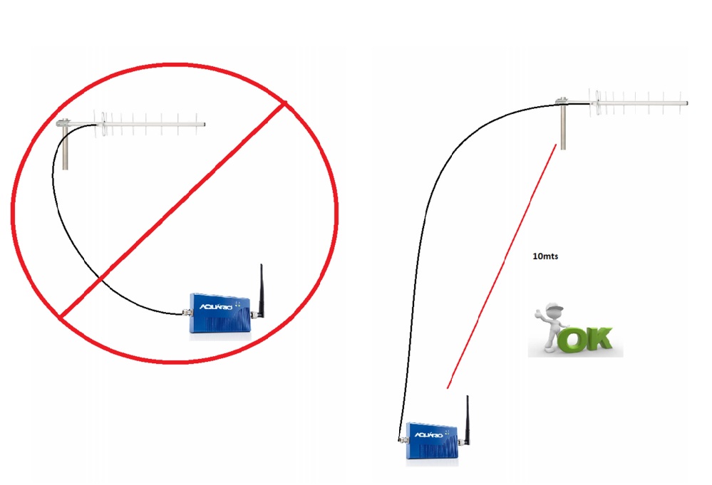

  6. #106
Nome:	         rep.png
Visualizações:	252
Tamanho: 	12,7 KB
    Regra geral de isolação de repetidores de celular.
    Lembrando que são no mínimo 10mts verticais e não horizontais.
Nome:	         agdsfg.jpg
Visualizações:	239
Tamanho: 	64,6 KB

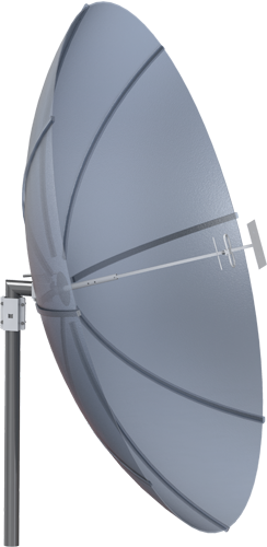

  12. #112
    Tem alguns equipamentos que é possível travar na frequência desejada. Agora 2G (GSM) em 1800mhz é um pouco restrito. O alcance fica em torno de 7km em torno da torre e os equipamentos na sua maioria não passam de 300mW quando operam nessa frequência. A TIM por exemplo está expandindo o 3G (CDMA) em 850mhz. Já instalei interfaces com 25Km nessa frequência. Ja fiz também em 2G 900mhz. Essas duas frequências tem um maior alcance e as interfaces que operam nessas frequências tem potências de 1Watt a 2Watts.
    As antenas Yagi também tem em modelos de maior ganho em 850 e 900mhz, chegando a 20dBi, contra 17dBi dos "pirulitos" de 1800 e 2100mhz.
    Olá amigo!
    por que será que esta antena parabólica para celular na frequência de 1800mhz deu pior resultado, chegando depois de alguns dias a não dar sinal algum, enquanto isso, uma antena yagi e uma antena de grade na mesma frequência está dando 3 barrinhas de sinal?
Nome:	         Alimentador-de-Parábola-Vista-1.png
Visualizações:	272
Tamanho: 	116,3 KB
  13. #113
    Olá amigo!
Visualizações:	272
Tamanho: 	116,3 KB
    Porque isso aí é gambiarra amigo. Essa pseudo "parabolica" é um hibrido esquisito de parabolica de tela com um feeder feito com uma yagi da pior qualidade. Essas parabolas são boas quando o alimetador é projetado para a frequência exata de operação. Se é 850mhz é 850 se é 1800lhz é 1800 e ponto.
    Outras coisas que podem influenciar é a polarização do feeder que pode estar invertida (virado) ou ele pode estar fora de foco. Esse tipo de parabola telada funciona bem quando o braço central é curvado, por isso elas tem um rendimento ótimo quando operam com feeders de 850mhz ou 900mhz. A única parabola que tem rendimento maior que os pirulitos (yagi da Aquario) enas antenas tipo grelha são essas aqui:
    Nome:      parabolic-antenna-pw-900spl.jpg
Visitas:     612
Tamanho:  4,6 KB
    Parece do mesmo tamanho que as grelhas mas são monstras (o preço também)
    A falta de isolação do conector (isolar com fita de fusão preferencialmente) pode gerar infiltração e oxidação, atenuando ou até mesmo interrompendo o sinal.
    As melhores pra faixa de 1800mhz são as grelhas e a CF1817 da Aquario (pirulito). Parabola telada só pra frequência baixa e em distâncias enormes. Em 900mhz eu já fiz instalação com mais de 25km utilizando yagi de 20dBi (CF920 Aquario).
    Em grandes distâncias eu aconselho a operar o GSM em 900mhz... O 1800mhz eu considero complicado em situaçoes maiores que 7km... Nessa distância a CF1817 vai sussegado.
