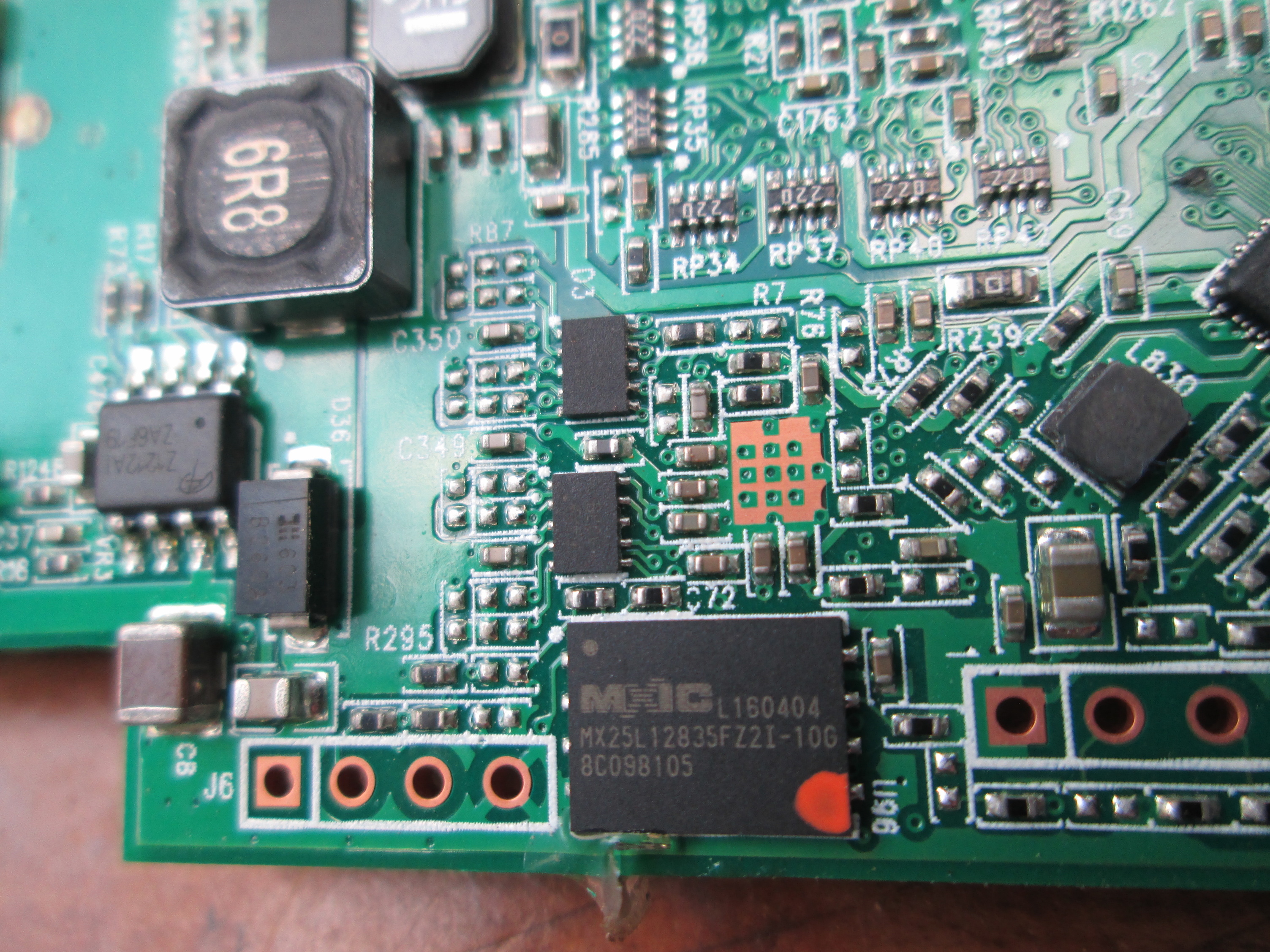

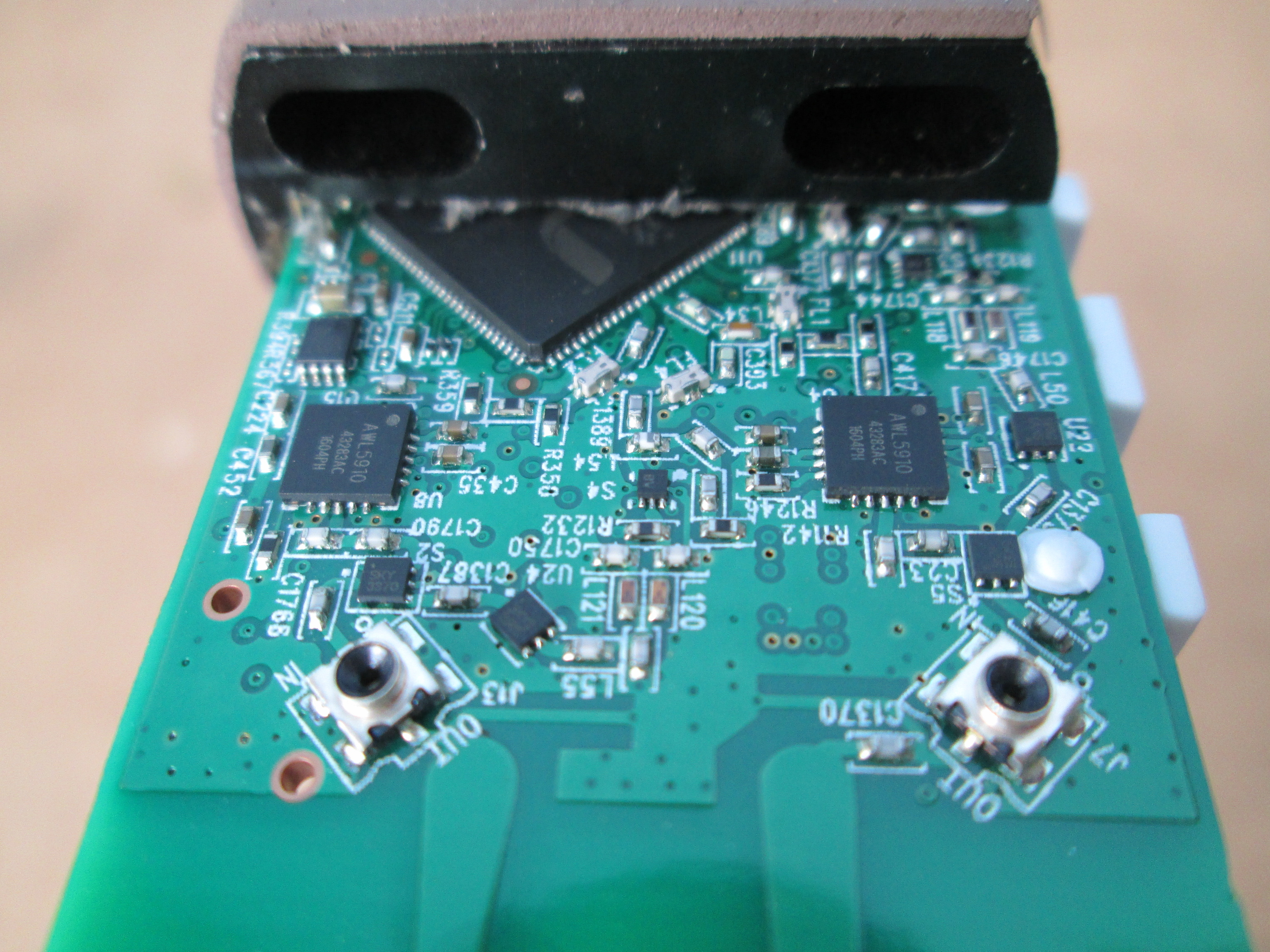

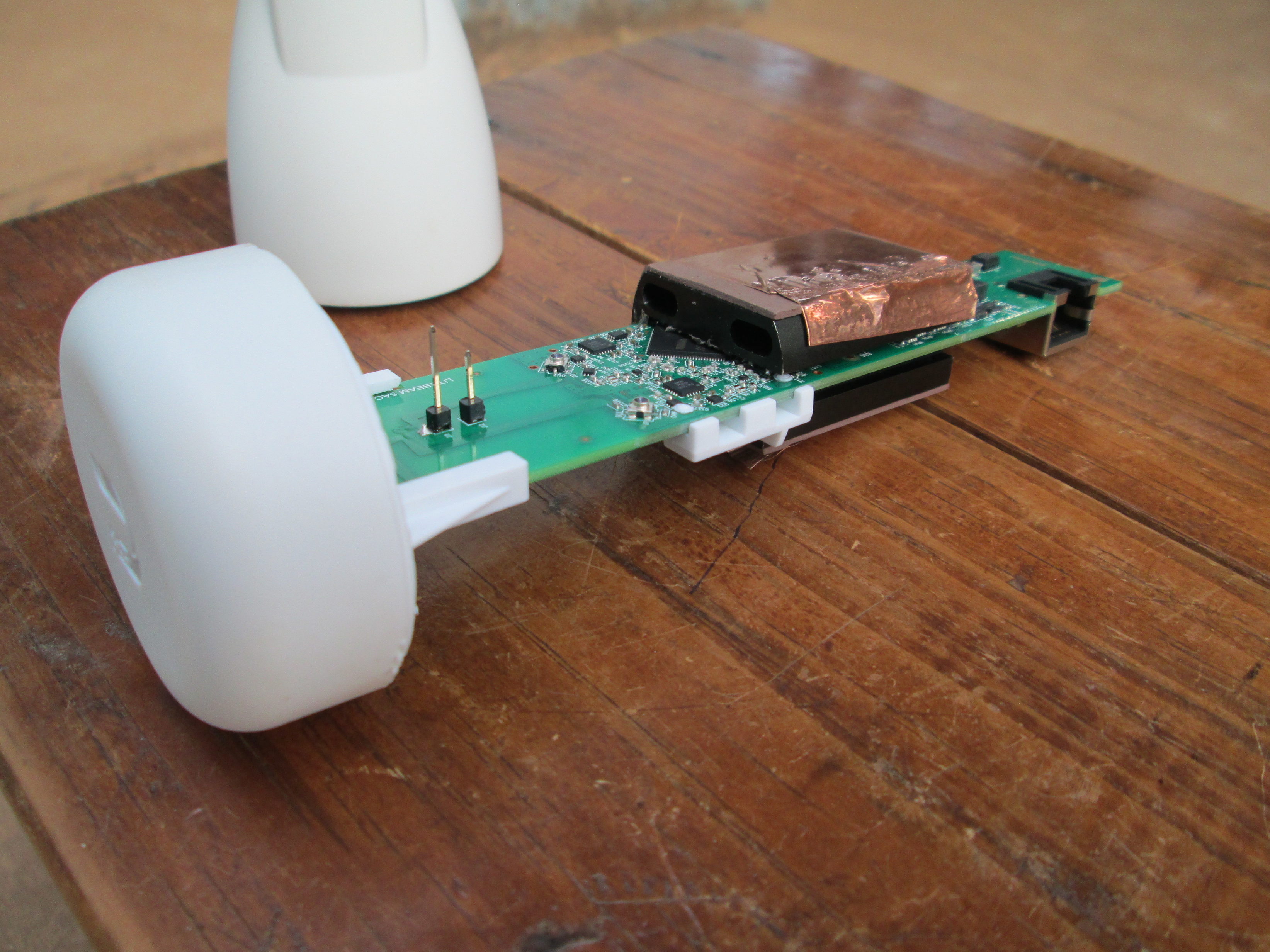

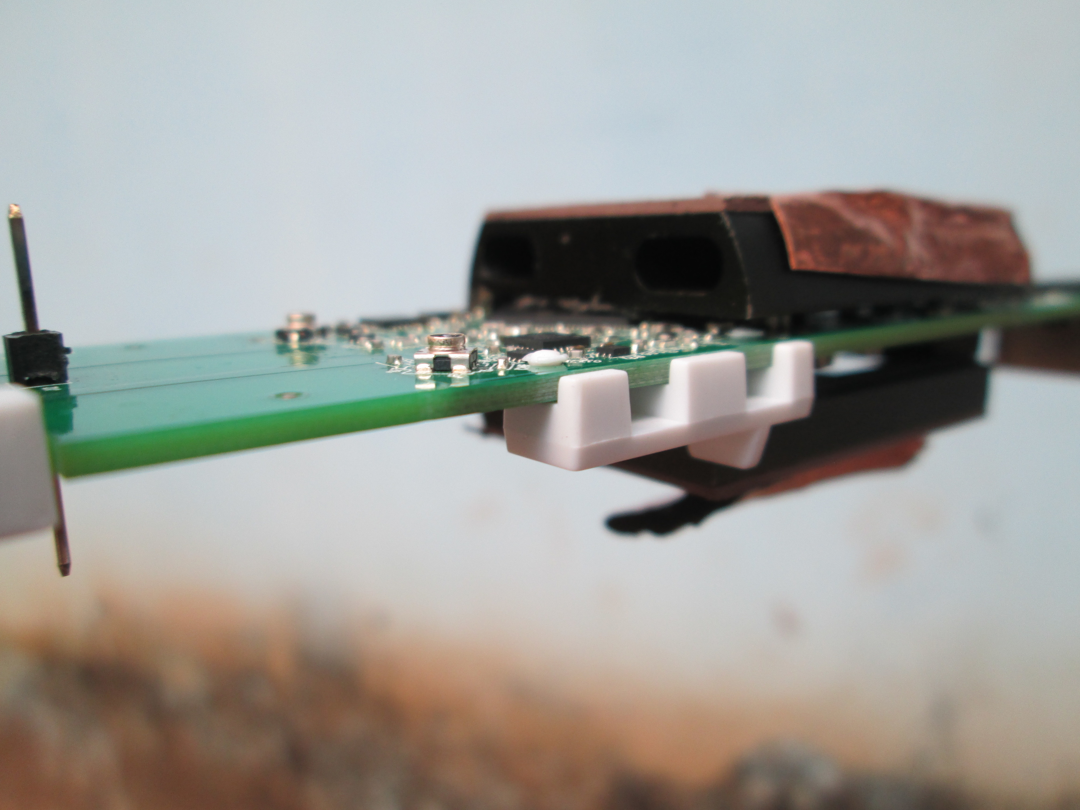

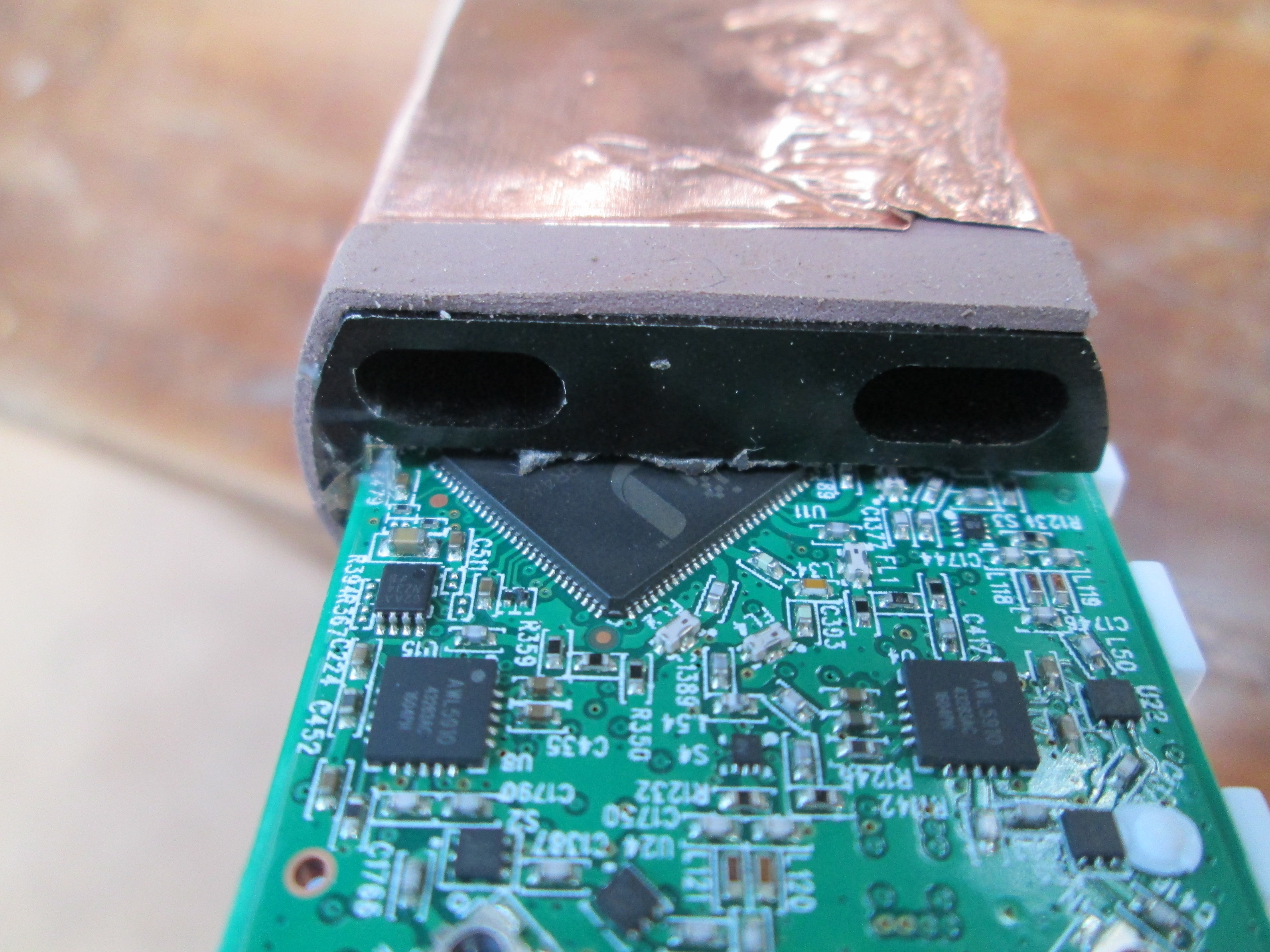

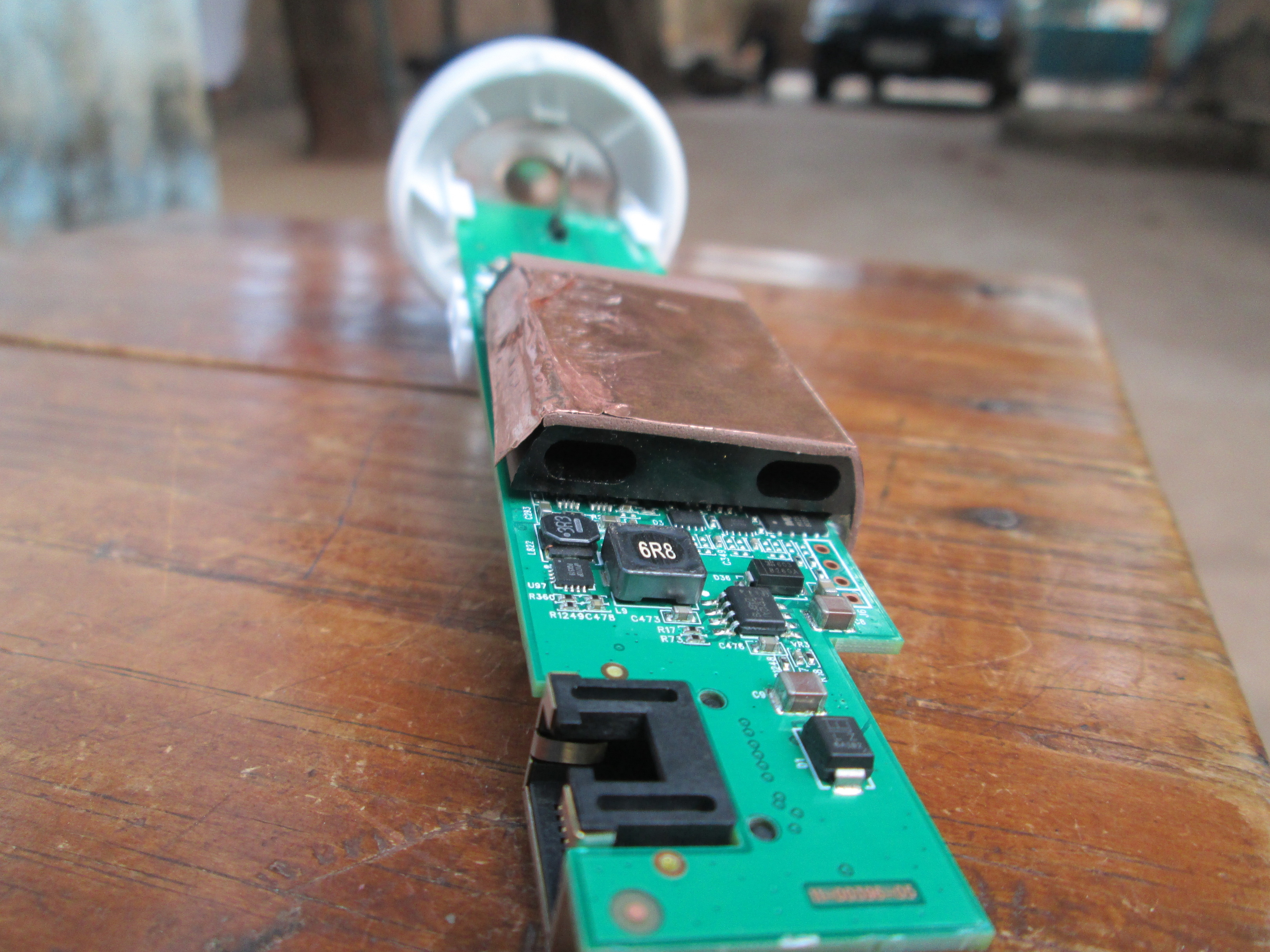

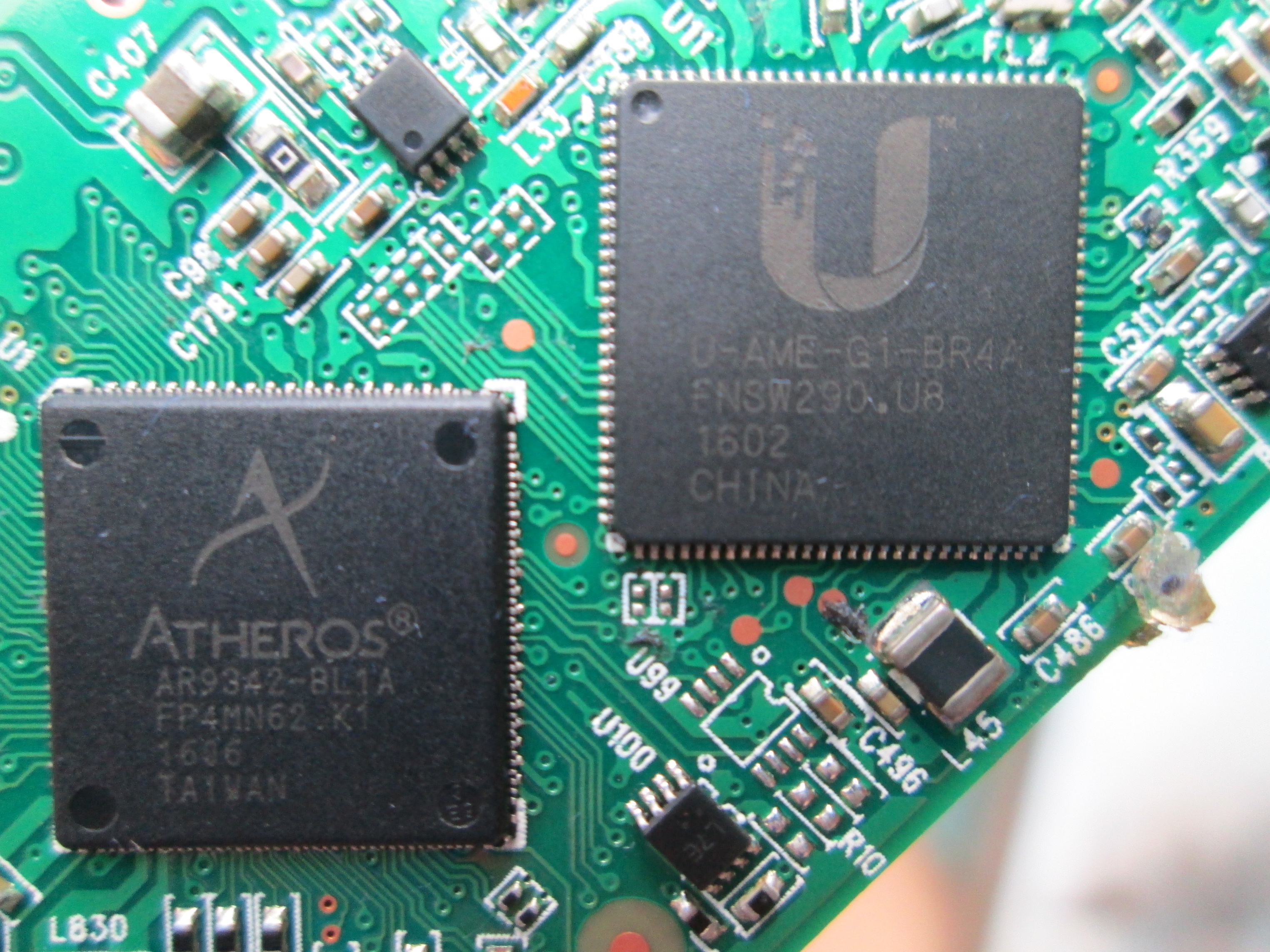

    Segue o motivo por eu nao recomendar a powerbeam AC, veja o que eles estão usando e é notavel que eles tem problemas com calor a muito tempo, as nanolocos m5 são um forno em bancada, imagine a temperatura que elas alcançam quando estão no sol.
    tenho um par de powerbeam AC trabalhando e sempre elas travam por volta de 12:00 as 14:00 quando o sol bate e esta sem vento pra esfriar elas.Clique na imagem para uma versão maior

    realmente a ubnt economizou em dissipadores kkkk
    Padrão Re: Radio pra +100Mb
    Verdade, um dos chips nem fica coberto totalmente, tambem o espaço é pequeno, o certo era eles aumentarem a largura das cases e a largura da placa tambem, ficaria meio feio mas não esquentaria tanto.
