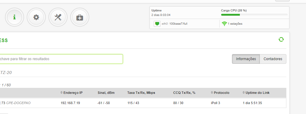

    @JonasMT Mais ele chega a reiniciar o AP ? ou somente os CPEs perdem conexão com AP ? Aqui instalei 4 APC-5A-90, porém só to usando 1 no momento com 1 APC-5A-15 como cliente.
    Apesar de só ter um CPE nele, não desconectou nenhuma vez (pelo menos até agora), o uptime está diferente pois reiniciamos o CPE na hora de colocar ele. No lugar desse APC-5A-15 (antes estava um APC-5M-18+)
Nome:	         ap intelbras.png
Visualizações:	226
Tamanho: 	22,2 KB

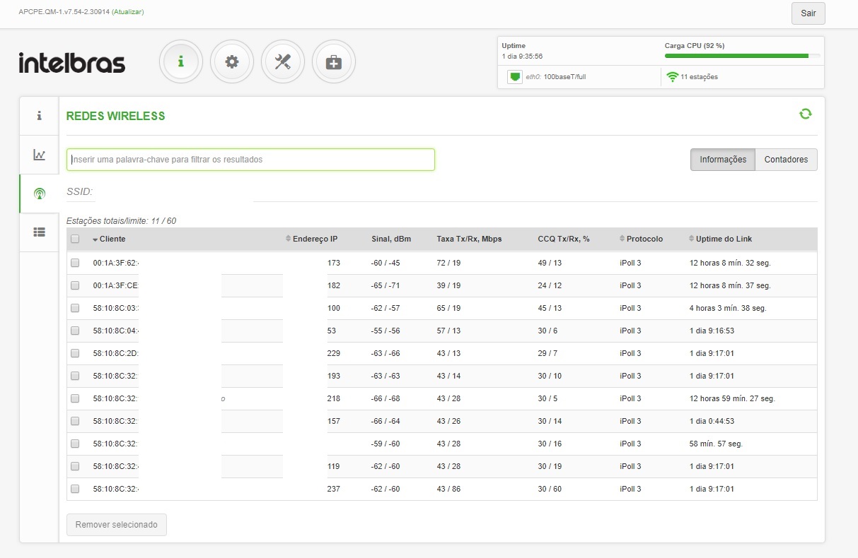

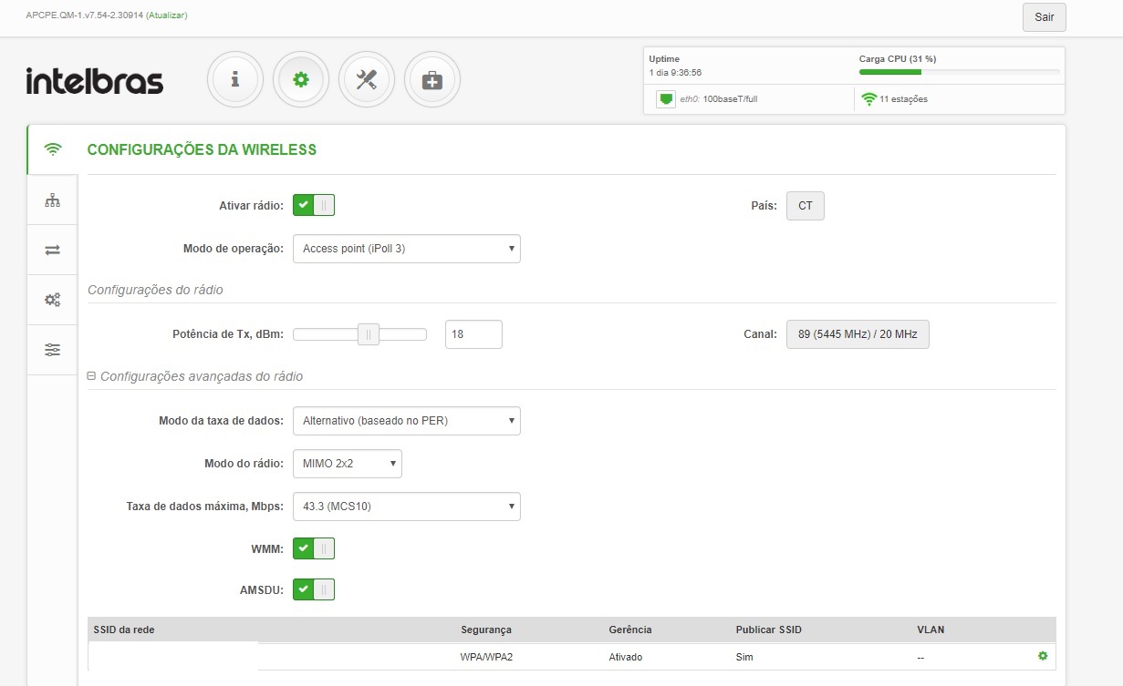

    Canal esta fixo no AP e tenho varias rocket m5, airprism e rb912 nos mesmo pop sem problema algum. Eu acho que é radio que nao presta mesmo, ja tinha visto relatos dessas mesma basestation na versao anterior dela. Desconfio que possa ser esse firmware br que da suporte aos wom, pois nao achei nenhum relato no forum gringo sobre esse fato.

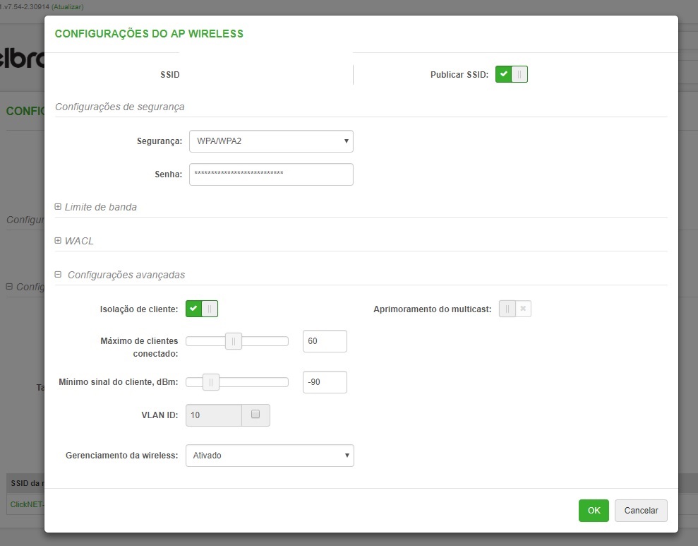

    Sobre as print de configuraçao e nao vejo necessidade alguma, esse radio nao tem nada de mais em suas configuraçoes. Ja testei todos os modo no ap desde N puro a IPOLL3 e acontece o mesmo problema nas 4 basestation.
    @NielsonPadilha o radio nao reinicia nem trava tanto que continuo com acesso e ja tenho ap com mais de 80d de uptime
Nome:	         conf wire.jpg
Visualizações:	240
Tamanho: 	100,2 KB
Nome:	         Sem título.jpg
Visualizações:	254
Tamanho: 	76,0 KB
Nome:	         cliente e sinal.jpg
Visualizações:	245
Tamanho: 	129,2 KB
