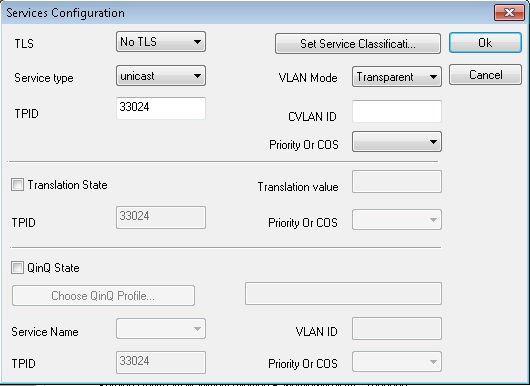

    Padrão Re: Fiberhome Tl1
    Estou com uma duvida aqui...
    Autorizo a ONU e tenho que ir la em Service Config -> Add para adicionar uma CVLAN.
    Porém, o código que estou utilizando, não me retorna nenhum erro, mas também não adiciona a VLAN. Alguém tem noção do que seja?
    Segue o código:
    ADD-PONVLAN::OLTID=10.10.10.1,PONID=NA-NA-1-5,AUTHTYPE=MAC,ONUID=FHTT07c2ff40:CTAG::CVLAN=2101,VLANMODE=tag;
    Mensagem:
    Adicionando VLAN na ONU
    FH_10.10.10.2 2017-08-16 15:46:01
    M CTAG COMPLD
    EN=0 ENDESC=No error
    Tela do Service Config:
Nome:	         Service Config.jpg
Visualizações:	395
Tamanho: 	48,9 KB

  18. #38
    Sandro estou tendo o mesmo problema pra adicionar a CVLAN a ONU, conseguiu resolver poderia compartilhar o comando?
    FH_10.16.32.3 2018-03-08 09:18:57
    MM CTAG COMPLD
    ADD-PONVLAN::OLTID=10.16.32.2,PONID=NA-NA-11-3,AUTHTYPE=MAC,ONUID=ALCLb1138f81:CTAG::CVLAN=3000,VLANMODE=Tag;
    FH_10.16.32.3 2018-03-08 09:19:27
    MM CTAG COMPLD
    Grato.
    Clecio
  19. #39
    Pessoal segue sintaxe do comando pra configurar a CVLAN na ONU em bridge.
    CFG-LANPORTVLAN::OLTID=10.16.32.2,PONID=NA-NA-11-3,AUTHTYPE=MAC,ONUID=ALCLb1138f81,ONUPORT=NA-NA-NA-1:CTAG::VLANMODE=Tag,CVLAN=3000;
    Att..
    Clecio
