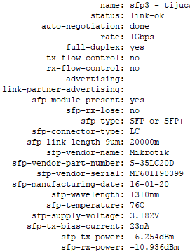

    Até aqui o comando lhe passará a seguinte informação (imagem abaixo), note que é bastante coisa, mas só preciso nesse momento do rx-power. Isso é o que o restante do comando vai fazer, que é tratar a saída do comando somente com o que preciso.
    Obs: não entrarei em detalhes sobre cada comando, apenas o que cada um está tratando no exemplo.

    | grep rx-power | sed 's/dBm//g' | awk '{print $2}'
    grep – mostrará a linha onde tem a string rx-power
    sed – substitui “dBm” por vazio
    awk – vai mostrar apenas o segundo campo da linha onde fica o valor “-10.936”

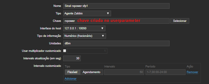

    Criação do item no Zabbix
    Acesse o Zabbix na interface Web e crie um host com uma interface do agente com 127.0.0.1
    Vá em itens > criar item
Nome:	         mikrotik02.png
Visualizações:	391
Tamanho: 	11,9 KB
    Pronto, monitoramento sendo realizado ok.
