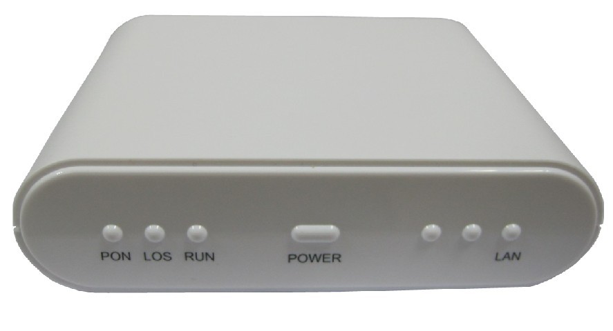

    Padrão Re: Desabafo Flytec Fiberhome / Aviso
    Olá ShadowRed, nem me lembro, mas segue imagem, trabalhamos pouco com ela depois foram removidas da rede.
    Usávamos a marca FIT e a Think, nunca deram trabalho!
