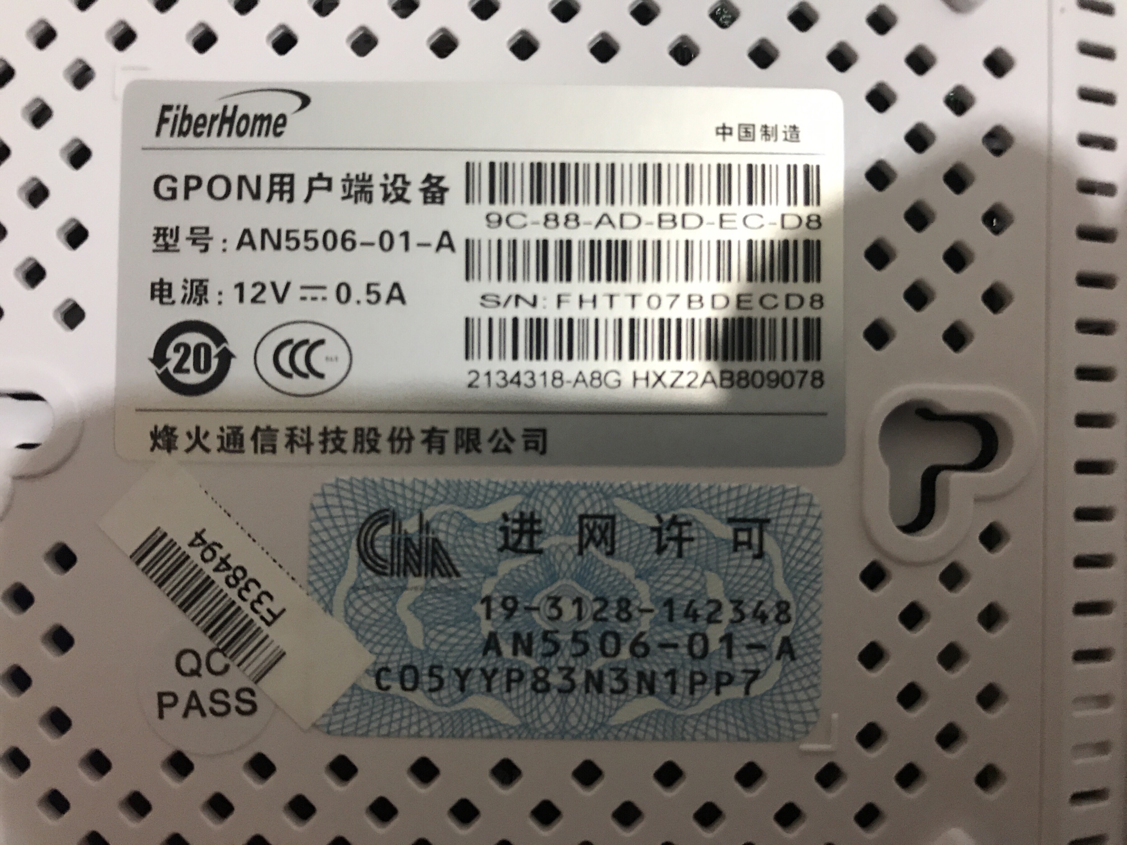

    Esse modelo apresenta exatamente o que o amigo reportou. E não acho um firmware que atualize ela, simplesmente aborta a atualização.
Nome:	         IMG_9572.JPG
Visualizações:	285
Tamanho: 	1,75 MB
    Firmware RP0509 que vem nelas.
    Padrão Re: Desabafo Flytec Fiberhome / Aviso
    Citação Postado originalmente por ShadowRed Ver Post
Nome:	         IMG_9572.JPG
Visualizações:	285
Tamanho: 	1,75 MB
    Boa noite vamos lá...
    Existem sim bastantes problema s com as ônus princialmente as plus que fazem pppoe A8G hardware, se pegarem a nova e. Conectar direto no PC e acessar a webif irão ver de.PRI.eira que a memoria dela já esta em 95% pois só tem 8Mb de flash, enquanto as vendidas no Brasil vem com 128mb flash, as de 8mb do py não atualiza porque a memoria não cabe o tamanho do firmware novo, não são equipamentos desenvolvidos e adequados para o nosso pais pois quando esquenta devido ao calor elas travam e os serviços não funcionam direito enquanto que na China a temperatura media e de 22graus aqui passa dos 30, já tive casos de ônus estarem a 48graus fervendo e travando.
    Em relação a customização do firmware e possível sim customizar o firmware linux das ONU basta descompactar o bin original e efetuar o disassembly do código, e recompilar com o patch necessário no firmware, o problema esta no hardware eu decompilei código e patches updates que corrigia o mesmo bug no mesmo fiware de 1 ONU modelo com 3 tipos de hardware diferente. Para quem estiver acima do nível Nutella no linux , basta pegar o firmware original e descompactar no binwalk, e recompilar de novo com firmware modkit.
    Enfim eu confirmo e afirmo que existem bugs e hacks possíveis a serem explorados nos equipamentos da Fiberhome só não deixem o acesso remoto habilitado nas ONU com IP publico nos clientes porque o pau come com o usuário gpon no telnet pois vem pré embutido no firmware e dai para a frente com o rootkit exploit certo excalar os privilégios root no dispositivo e customizar o código de acordo com as necessidades do atacante

    É justamente o mesmo modelo do meu lote.

    Foi bom você ter tocado nesse assunto. Nessas ONU bugada com fw 0509 A8G, você não consegue derrubar o serviço telnet, tem mais essa. Então a dica é: usem todas como bridge mesmo e faça o PPPoE no roteador até comprar uma ONU que não tenha sido fruto de maracutaia. Ou se você precisar mesmo usar com PPPoE, crie uma regra no firewall que bloqueie acesso a todas as portas baixas em todas as interfaces do seu provedor...
    A bem da verdade, eu tenho uma suspeita com relação a esses FW vindos da China nessas ONU, e a suspeita é com relação à comprometimento de segurança mesmo. Porém só devo falar quando tiver mais provas, estou estudando, se minha suspeita se confirmar, crio um tópico novo aqui.
