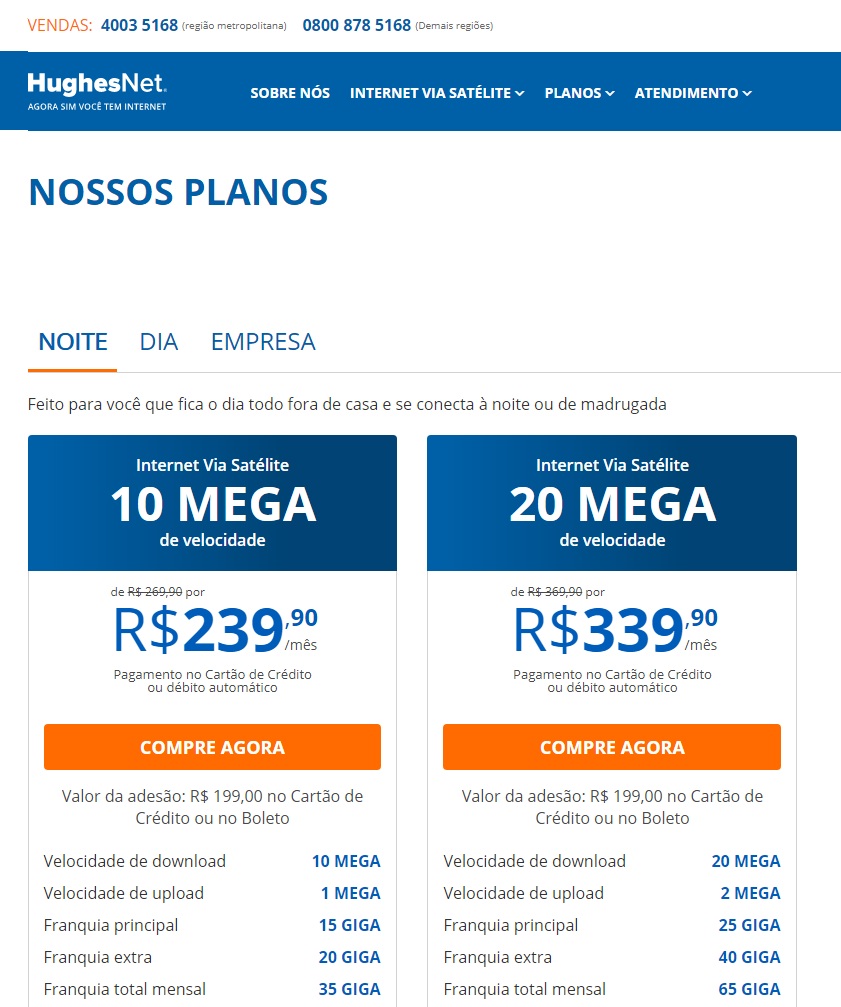

    Olha... de fé mesmo. Eu trabalho com isso e não cobraria tanto só porque não tem outra opção. Tem sim! Sai mais em conta uma HughesNet via satélite. Tem dois defeitos: Ping alto então não dá pra jogar online. Tem franquia de velocidade, ou seja, depois que você gasta seus 20GB diurnos ele diminui a velocidade pra 1mbps (não corta a internet) e tem 40GB na madruga pra downloads diversos.

    Satélite nem rola. Ping e franquia são determinantes para mim.
