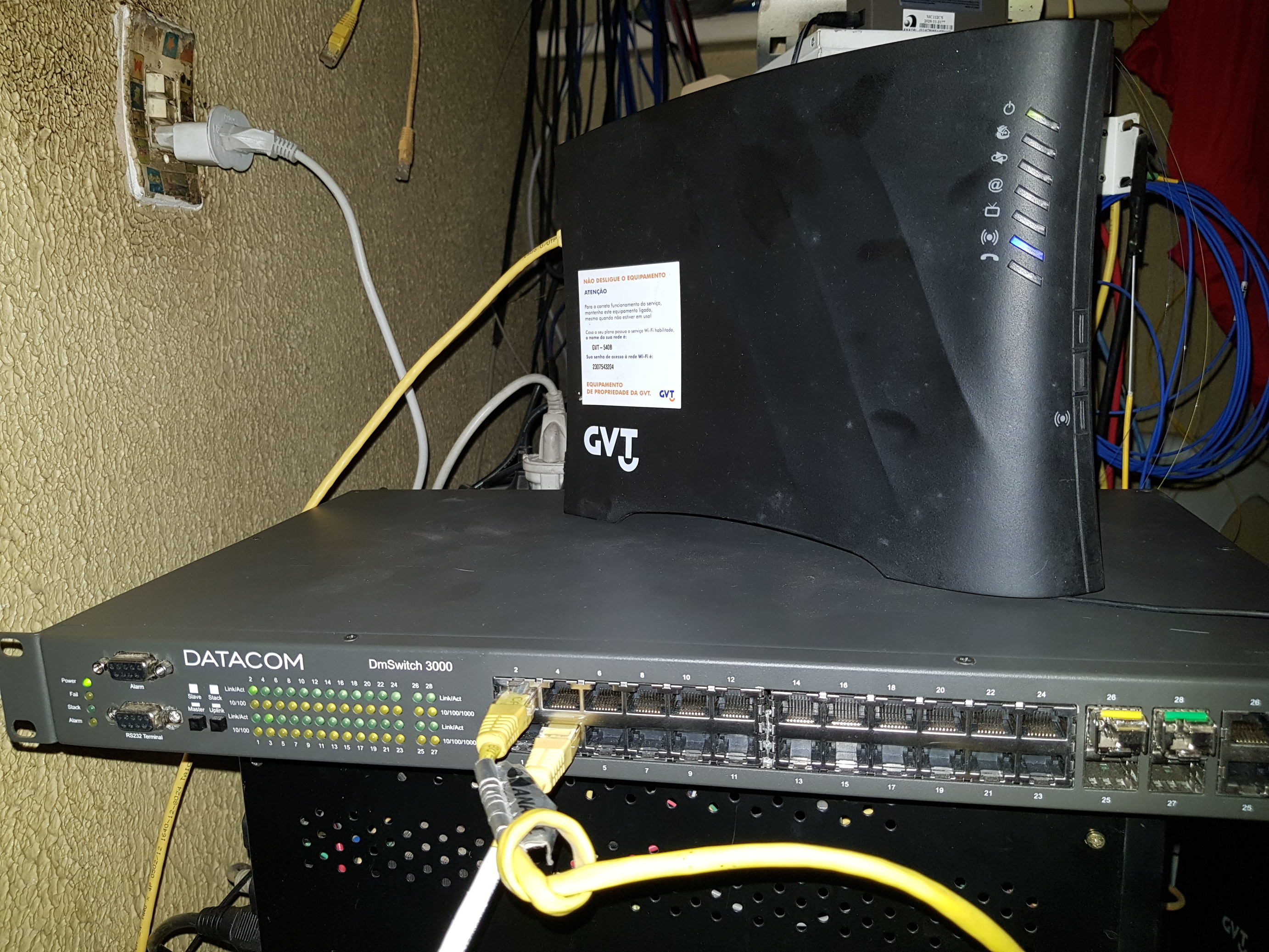

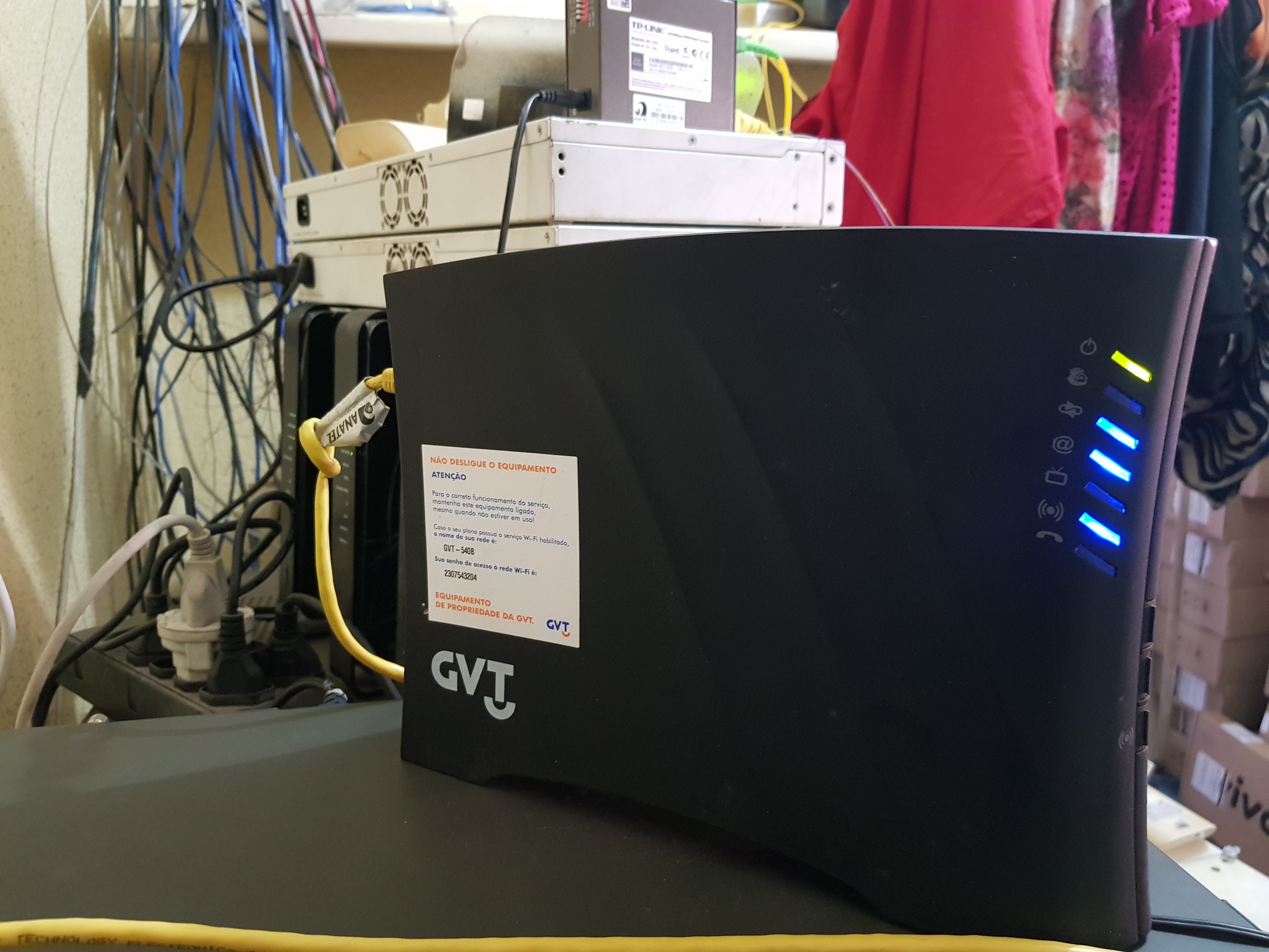

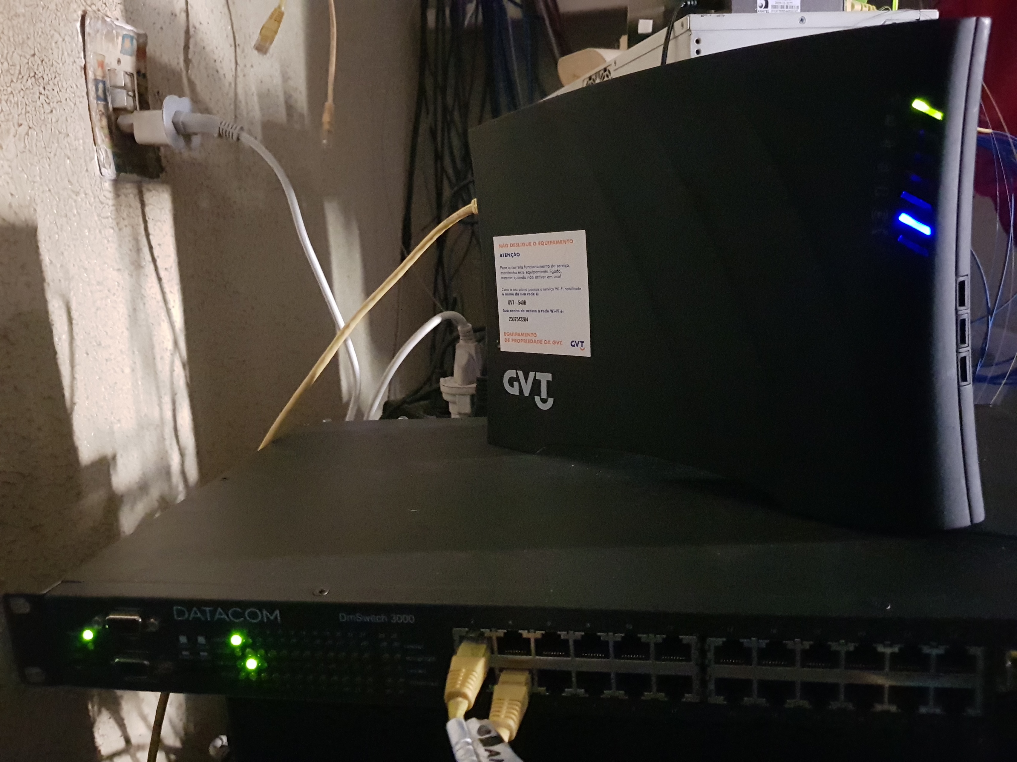

    Isso e ligado direto no meu mikrotik fiz do jeito q vc me falou na porta 2(milrotik)e na porta 3(modem)mas nao resolvel
    Padrão Re: Configuração Switch DATACOM
Nome:	         20171024_155047.jpg
Visualizações:	331
Tamanho: 	2,01 MB
Nome:	         20171024_155059.jpg
Visualizações:	297
Tamanho: 	1,88 MB

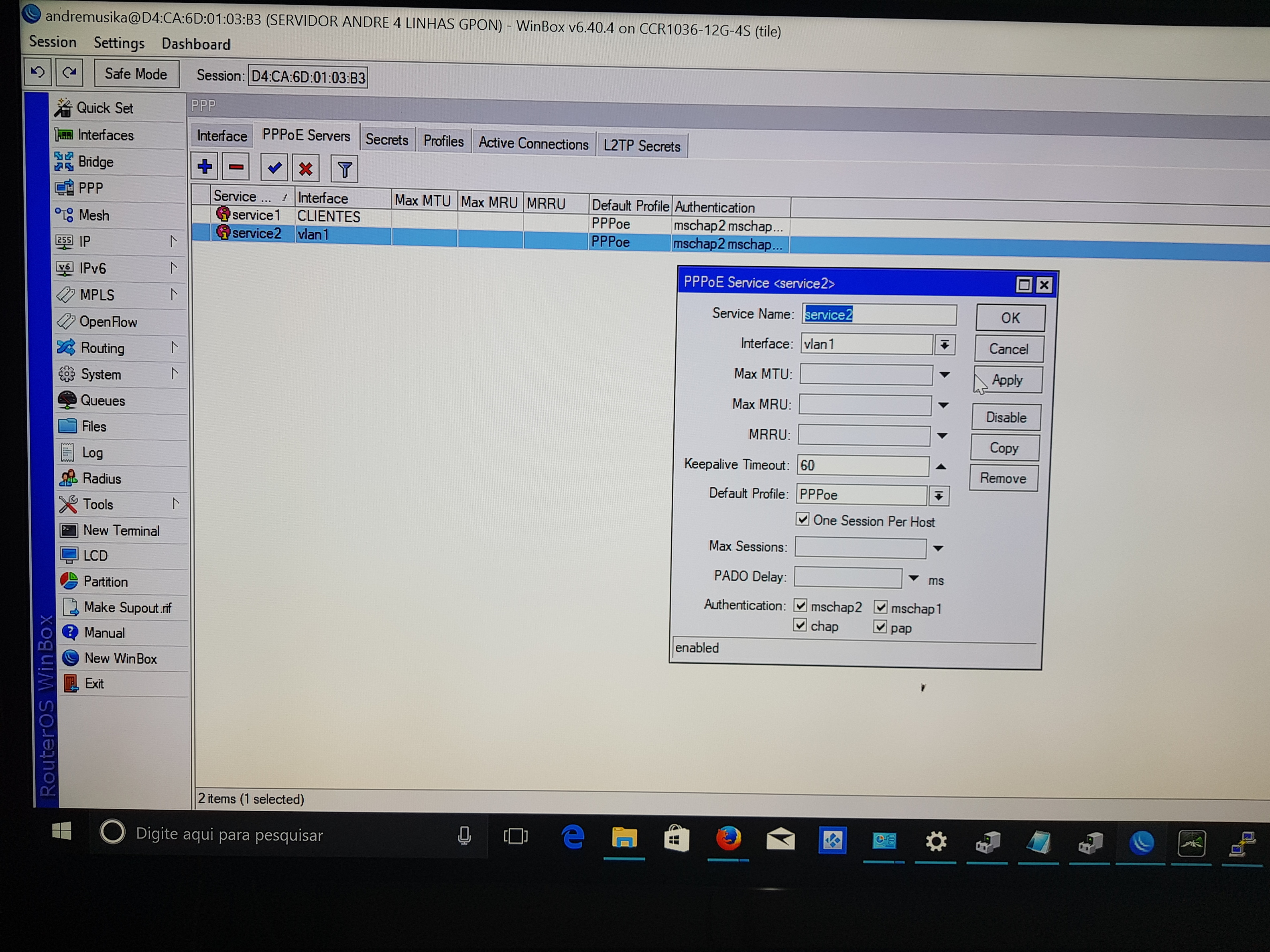

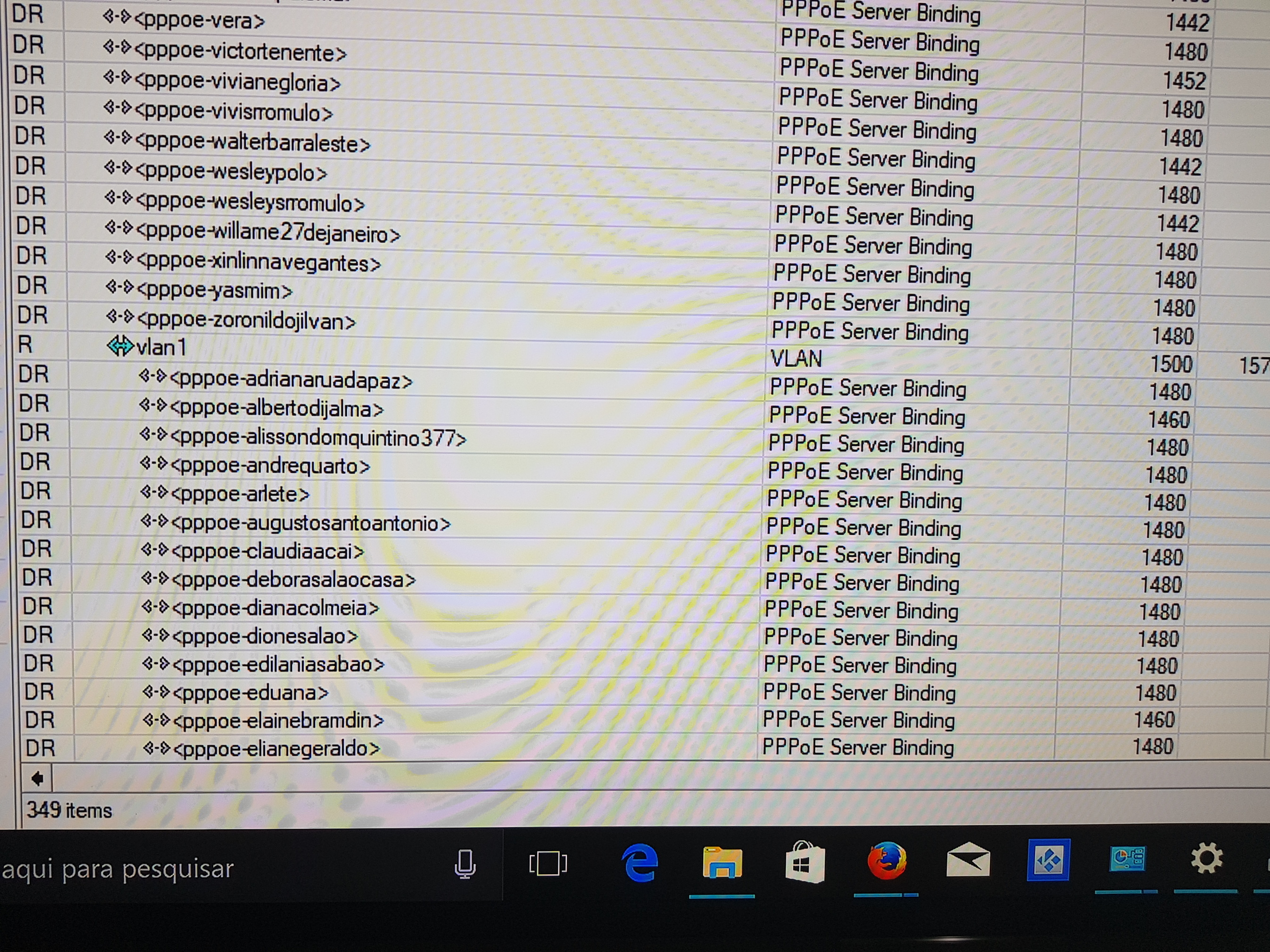

    A configuracao do meu mikrotik a vlan sai na mesma bridge de clientesClique na imagem para uma versão maior
Nome:	         20171024_163327.jpg
Visualizações:	475
Tamanho: 	1,91 MB

    Citação Postado originalmente por ANDREMUSIKA Ver Post
Visualizações:	475
Tamanho: 	1,91 MB
    ta isto é relevante
    na vdd eu não entendi seu cenário até agora
    explica melhor desenha diagrama faz sinal de fumaça
    se não melhorar como esta seu cenário eu abandono
    ta doido
