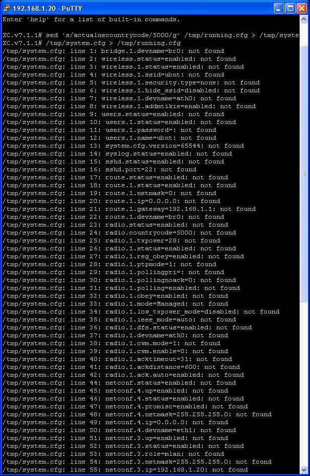

    Qual rocket esta tentando, pois todos que fiz deu certo!
    R5AC-Lite
    No comando
    /tmp/system.cfg > /tmp/running.cfg
    Tem dado esse monte de erros
Nome:	         putty.JPG
Visualizações:	611
Tamanho: 	227,9 KB

    Deve tá fazendo algo de Errado, tenho mais de 6 lites e rodando de boa com ct

    fiz só a primeira parte de alterar nos dois lugares dentro dos dois arquivos, com o winscp e depois fui pelo putty e só dei save reboot e funcionou, sem fazer aquelas outras duas linhas que pra mim estavam dando erro.
