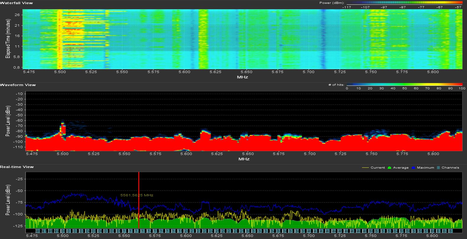

    Ola galera estou montando um PTP, porem necessito de ajuda na escolha de canal,
    Cenario.
    Airgrid M5 27 DBI
    Torre AP: 16M
    Torre Cliente: 22M
    necessito passar 50m de internet, porem estou com dificuldades, refiz todo alinhamento estou chegando a -70 mas o mesmo fica oscilando muito
    https://forum-pt.ubnt.com/uploads/im...52NBS7LVWS.JPG
    Podem me indicar um canal que ficaria melhor?
    ou ate mesmo caso seja necessário qual equipamento atenderia melhor

    Você tá com uma poluição razoável aí. Poluição de espectro não tem equipamento que resolva. A faixa levemente menos poluída é entre 5700Mhz 5725Mhz (pelo menos do lado que foi feito Airview).
    Airview tem que ser feito em ambos os lados para melhor análise.

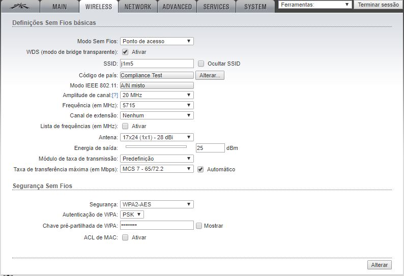

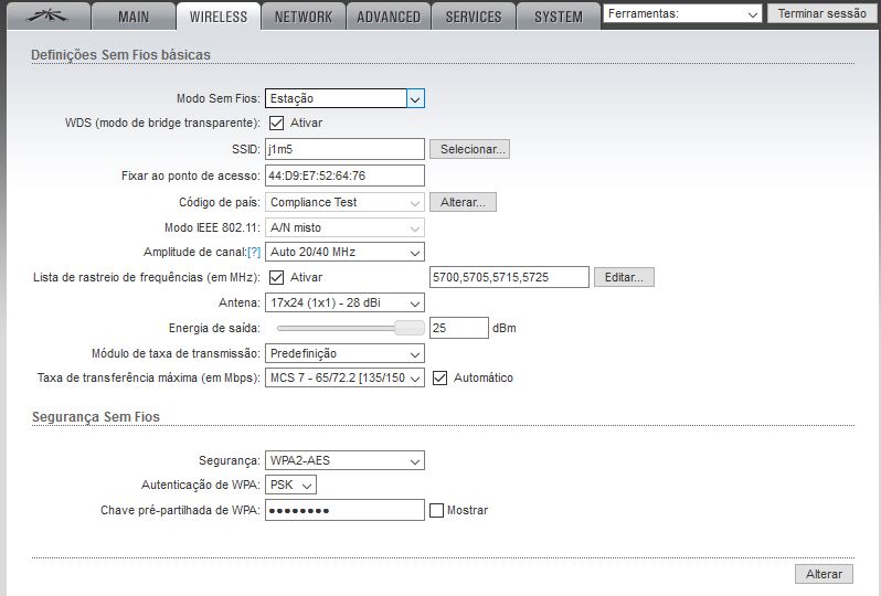

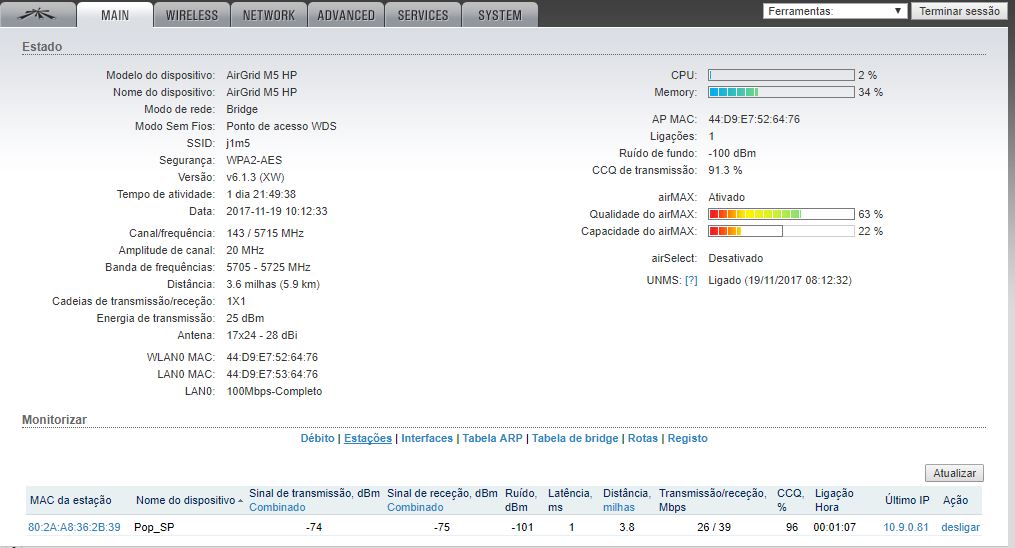

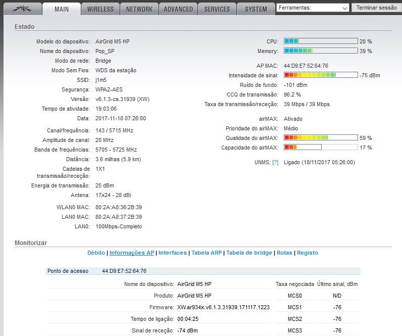

    Tire prints dos rádios (abas main e wireless de ambos os rádios) para melhor análise.
    Padrão Re: PTP 5,7KM, Airgrid Ajuda Escolha de Canal (airview)
    Obrigado pelas dicas, segue os prints
    AP

    Mas tem coisa errada ai amigo. Você tá com os rádios em 25dBm (EIRP de 53dBm?) e com sinal na estação em -75dBm. Ou ainda tá mal alinhado ou tem obstrução! Com 30dBm de EIRP deveria ter um sinal na casa dos -65dBm... Agora, com -75 tem 10dB a menos que o previsto...
    Provavelmente teu fresnel está comprometido na zona de 80%
    O resto tá ok!

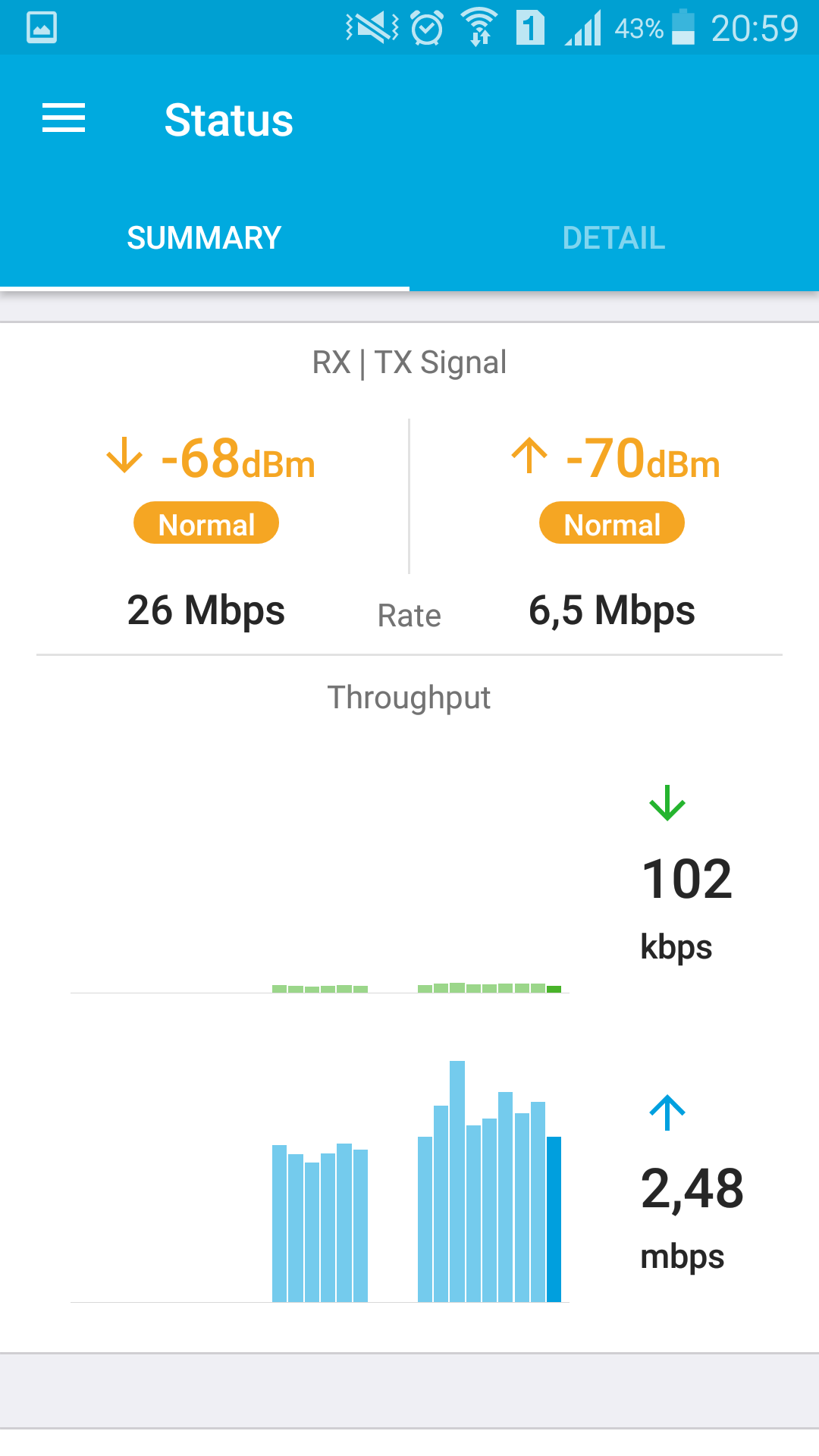

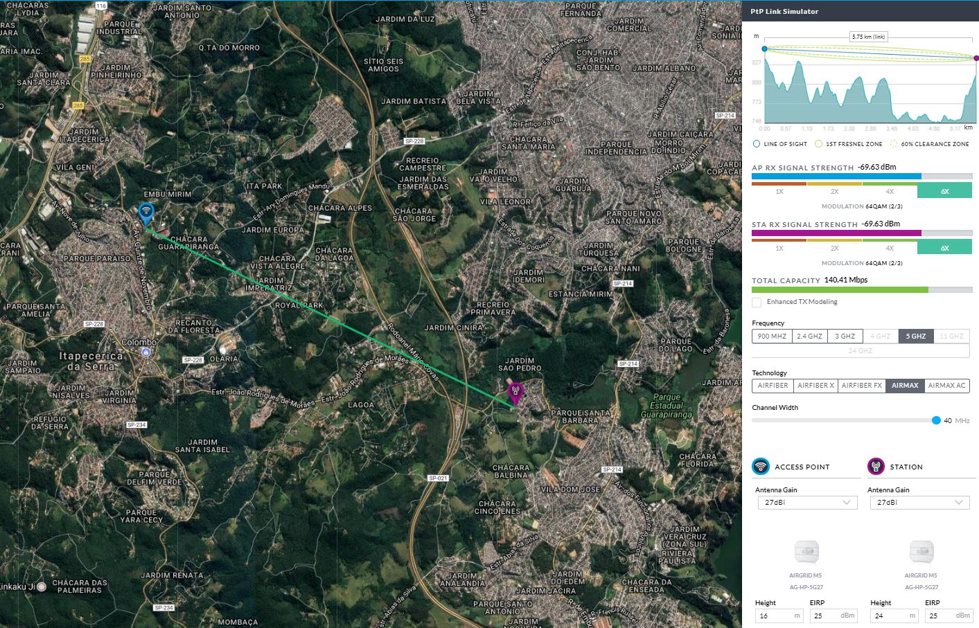

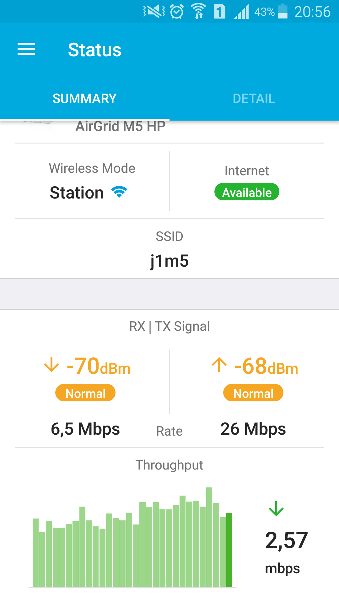

    Tenho algumas árvores obstruibdo, será este o problema? Diminuí para 10mhz, o sinal estabilizou em -66Clique na imagem para uma versão maior

    Sua simulação está errada, você fez uma simulação dizendo que tem 2 airgrids de 27dB mas quer usar elas com somente 25dB, o simulador pede EIRP que significa potência da antena + potência do rádio, você colocou somente 25dB na simulação, se você quer usar 25dB de potência no rádio você tem que colocar lá: 52 = Antena (27) + Rádio (25).
    Agora, se você realmente usar toda essa potência, segundo simulação aqui, você conseguiria sinal de -47 o que é bem alto, não precisa tudo isso, -55 até -60 está excelente...
    Sim, seu problema é obstrução de visada, essas árvores são o problema, não tem mágica que resolva isso.
    Refaça o link sem obstrução de visada com sinal entre -55 e -60 e você vai conseguir um resultado bem melhor... tem mais uma coisa, 50Mb para Airgrid M5 é bastante coisa, você precisa estar com tudo muito bem acertado para manter essa velocidade constante ai.
    Eu fecho com o @klabundee , penso que Airgrid não é o indicado para este ponto a ponto. Airgrid é uma antena de grade. O ideal seria uma antena sólida para PTP.
    E some-se aí a vegetação obstruindo e o resultado só poderia ser este mesmo. Baixando para 10mhz melhorou a estabilidade mas vai comprometer o total de banda passante.
