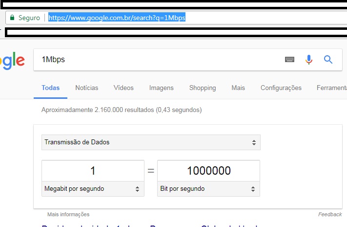

    Padrão Re: Link dedicado de 1mb atende 100 clientes?
    O problema dessa conversão é que ela é uma conversão de tamanho, tanto que está na seção "Tamanho de dados".
    A velocidade de uma transação de TI não mede "tamanho por tempo", a métrica é a taxa de dados, não é tamanho de dados nem velocidade de dados.
    Taxa de transferência, não tem tradução famosa em português, fica como bitrate mesmo:
    https://pt.wikipedia.org/wiki/Bit_rate
    Esses conversores precisam uma seção específica pra taxas de transferência de dados, onde k é 1000.
    É bem simples, não se usa métrica de tamanho pra medir taxa de transferência. 1024 é k só pra tamanho, não pra velocidade de rede.
    Então 10Mbps será 1,25MB/s, não 1,28MB/s.
    E a métrica as vezes depende do conversor, o Google vive em 2017 então usa o SI, a conversão fica:
    https://www.google.com.br/search?q=1Mbps
    Caso alguém não abra o link por navegador normal que faz a conversão, o Google converte assim:
Nome:	         1Mbps.jpg
Visualizações:	173
Tamanho: 	61,4 KB
    No FAQ o Google coloca isso como:
    https://support.google.com/websearch...#unitconverter
    "Taxas de transferência de dados"
    Ou seja, não é tamanho de dados, não é tempo, não é velocidade, é bitrate, uma categoria diferente.
    E essa informação na verdade é irrelevante porque TCP-IP tem checksum e cia, um arquivo de 1,25MB nunca vai levar só 1s pra ser transferido numa rede de 10Mbps porque os checksum's de cada pacote (E tem quase 7 mil pacotes nesse caso provavelmente!) entram no meio dessa taxa de dados. Dados extras, fora do pacote final em si, pesam tanto que em wifi você tem throguhput que é na prática menos de 60% do data rate! Geralmente é metade mesmo em condições perfeitas, tá certo que tem mais taxa de perdas e tem mais encriptações, mas é um bom exemplo de que de forma algum TCP/IP leva só o pacote intocado do software, não é essa diferença de 3% (Entre metrica com 1000 ou 1024) que vai fazer muita diferença prática, de qualquer forma as operadoras nunca usam data rates no tamanho exato do plano do cliente, sempre muito maiores (A Oi sempre usa aqui 5 a 8% a mais, não só 3% a mais, e ainda assim raramente tem 80% da banda contratada de dia, não adianta tentar resolver um problema aqui e deixar uma rede lixo ali, não é 3% de diferença que dá ou não qualidade pra provedor).
