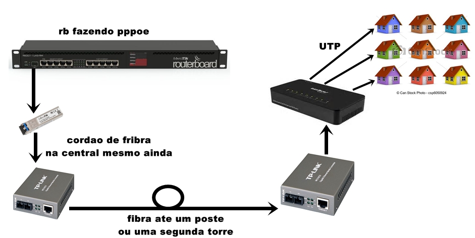

  7. #47
    Padrão Re: OLT no Mikrotik ???
Nome:	         projeto fibra.jpg
Visualizações:	1659
Tamanho: 	138,0 KB
    amigos acompanhando o topico bolei esse esquema se gostaria da opiniao de voces pra saber se isso é possivel.
    desde ja agradeço!
  8. #48
    Citação Postado originalmente por vader Ver Post
Visualizações:	1659
Tamanho: 	138,0 KB
    desde ja agradeço!
    Essa sua topologia funciona. Não é gpon nem FtTH mas seu cliente vai navegar.
    Enviado via GT-I9515L usando UnderLinux App
  9. #49
    Funciona.
    Voce esta apenas levando o link pela porta SFP e depois distribuindo.

  13. #53
    Bom Dia amigo essa sua topologia como o amigo citou funciona 100% tenho essa topologia rodando só que usando nas pontas conversor multimidia TP Link MC210CS e para a ultima milha a conexão em UTP no caso essa topologia é FTTB pode implementar que roda 100%.
    Boa Sorte.

  20. #60
Visualizações:	1659
Tamanho: 	138,0 KB
    desde ja agradeço!
    Neste caso nem precisa do SFP. basta ligar o conversor de mídia direto na porta UTP...
    Só que só vc mata a fibra por que conversor de midia só faz ptp. nao dá pra splitar esse cabo segundo deus disse
