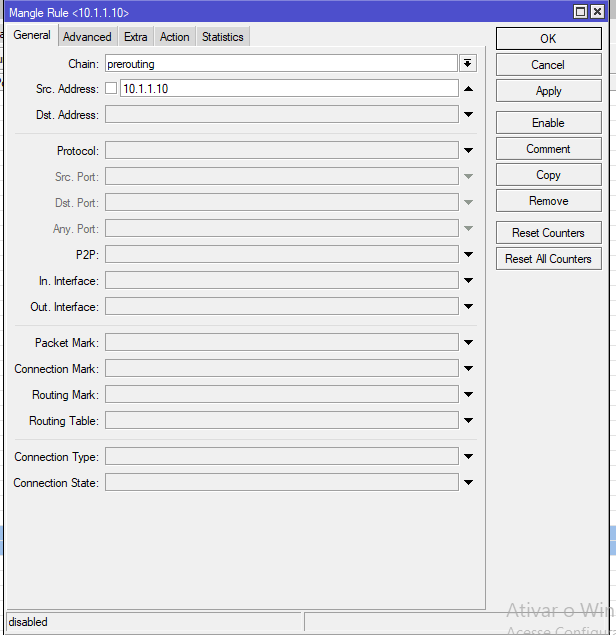

    Eu ja fiz regra de mangle mas quando ativo a regra nao consigo navegar
Nome:	         Capturar3.PNG
Visualizações:	151
Tamanho: 	21,0 KB
ID:      	68006   Clique na imagem para uma versão maior
Nome:	         Capturar4.PNG
Visualizações:	131
Tamanho: 	15,2 KB
