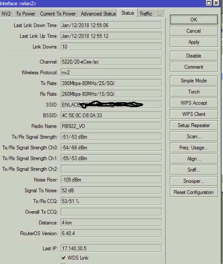

    Boa tarde, possuo um enlace de 4km com rb922 netmetal e algcom de 22dbi blindadas, porém o ccq está baixo e já
    tentei vários canais, o canal 0 está dando muita diferença de rx/tx, alguma sugestão em relação ai isso?
    Obrigado

    Desalinhado ou fresnel obstruído.
    Padrão Re: Enlace com RB922 Netmetal
    Deve ser isso mesmo que o @Bitok1 citou, pois a chain Zero está com uma boa diferença entre tx e rx. Pode ver que a polarização 1 está bem melhor... Eu não sei neste equipamento se a polarização zero é a vertical ou horizontal.
    Se for a vertical, você deve estar com algum obstáculo dentro da zona de fresnel na parte inferior. Se a chain 0 for a horizontal o obstáculo deve estar nas laterais do cone da zona de fresnel.
    Condições próximas do ideal para o enlace só sem comprometimento desta zona de fresnel.
    O @rubem é bom em explicar isso com cálculos matemáticos.
    Última edição por 1929; 16-01-2018 às 17:11.
    Citação Postado originalmente por Bitok1 Ver Post
    Nem desalinhado nem Fresnel obstruído. Se esta recebendo mais de -60dBm nao pode ser nemhum desses problemas. Isso é interferências.
    Como não pode ser?
    O que tem a ver o nível de sinal pra eliminar a possibilidade?
    O que mostra que é uma das duas coisas é a diferença de sinal entre o TX e o RX.
    Interferência não causa esse tipo de coisa, interferência gera noise alto e consequentemente compromete o SNR.
    Além disso, dependendo da potência que ele está usando, o sinal está baixo pra distância e antena que ele está utilizando.
    Como não pode ser?
    Explico. Desalinhamento reflete em nível de sinal recebido, Obstrução de alguma zona de Fresnel, com excepção da segunda, também. Se observar no nivel RX , ele tem sinal suficiente para um bom enlace. Devido à interferência os pacotes não conseguem ser discriminados e são obrigados a retransmitir. Isso se traslada em aumento de CCQ. O CCQ indica percentual de pacotes que são aceitos na primeira transmissão.
    Respeito ao sinal estar baixo para a distancia , sim pode ser , porem nao é essa a causa do CCQ baixo nessa situação.-
    Se ele reapontar e aumentar ainda mais o sinal recebido melhora. Sim, claro pois o sinal dele vai aumentar por acima da interferência e melhora a recepção. Porem com esse sinal recebido deveria ter boa recepção.
    4km com -55 ta rum hem

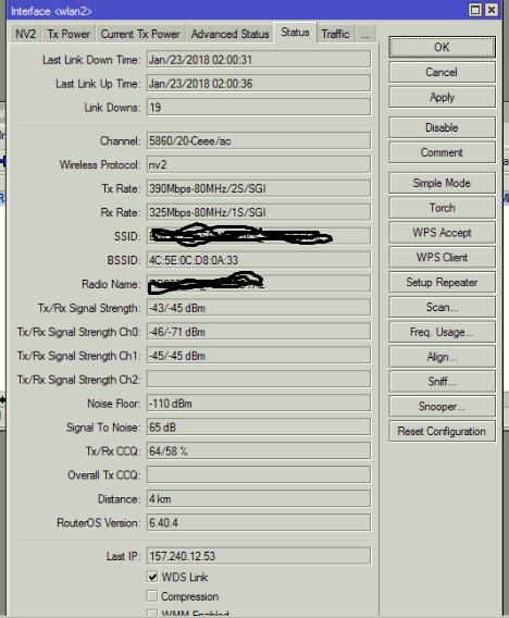

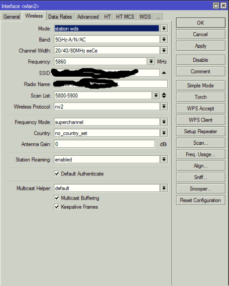

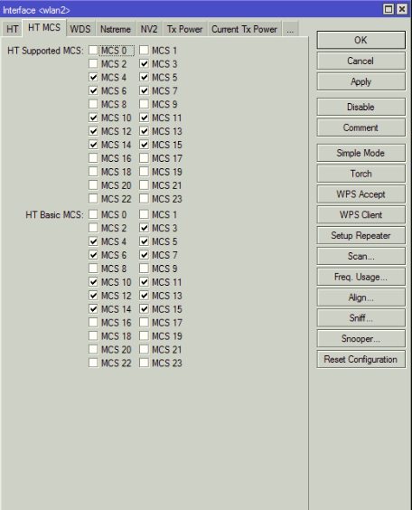

    Bom dia, olhamos nas torres e o enlace aparentemente está ok, e também mexi novamente nas configurações, mudei em várias frequências, deixei em 20/40mhz, mudei alguns mcs, porém aquela diferença de rx continua a mesma. segue a imagem.

    as configurações são essas
Nome:	         config 1.PNG
Visualizações:	351
Tamanho: 	81,3 KB
    Seu problema ai é fresnel obstruido ou algo tipo um pigtail com problemas.
    Interferência não faria o nível de sinal diminuir.

    Ola . reveja -projeto -- se nao tiver feito faça um usando ( linkplaner ) seria uma otima ferramenta - porem tem outras como a da ubiquit etc...
    tem uma boa chance de ser fresnel -
    um detalhe como esta do outro lado -- vc tem a mesma situação -- ex se invertessea nivel de teste ap de um lado cliente do outro invertido como fica o sinal ---- ???
