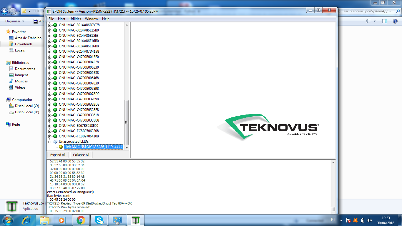

    Boa noite pessoal comprei 1 onu 110 da intelbras para por em funcionamento com o OLT overtek e8110t, só liguei os cabos na ONu liga a luz de pon porem não consigo navegar ela não autentica em modo router o pppoe nem em bridge funciona, mas dá o sinal da fibra ali -20.0 tudo normal porem não navega nem autentica em modo router alguém conseguiu fazer funcionar com Overtek, segue uma imagem da minha OLT overtek do software de gerencia da overtek aparece o mac em amarelo e não tem jeito de colocar ela em verde pelo menos eu não consegui se alguém conseguir favor dizer ai para nós ou o suporte da intelbras do forum postar algo a respeito.

Nome:	         Olt overtek amarelo.png

    Olá javavsm,
    nosso suporte pegou um caso parecido com o seu, faça o seguinte teste, com a fibra conectada na ONU e na OLT desligue e ligue a ONU e veja se a ONU permitirá a passagem da bridge.
    Lembrado que a mesma funcionará em bridge, a autenticação será feita em um computador ou roteador.

    Olá javavsm,
    Lembrando que em nossos testes a ONU estava em modo bridge.

    Boa tarde , tenho uma OLT GEPON OT-E8110T - Overtek , testei as intelbras não funcionou. Acredito que seja problemas de compatibilzação do chipset da olt com as onus.
