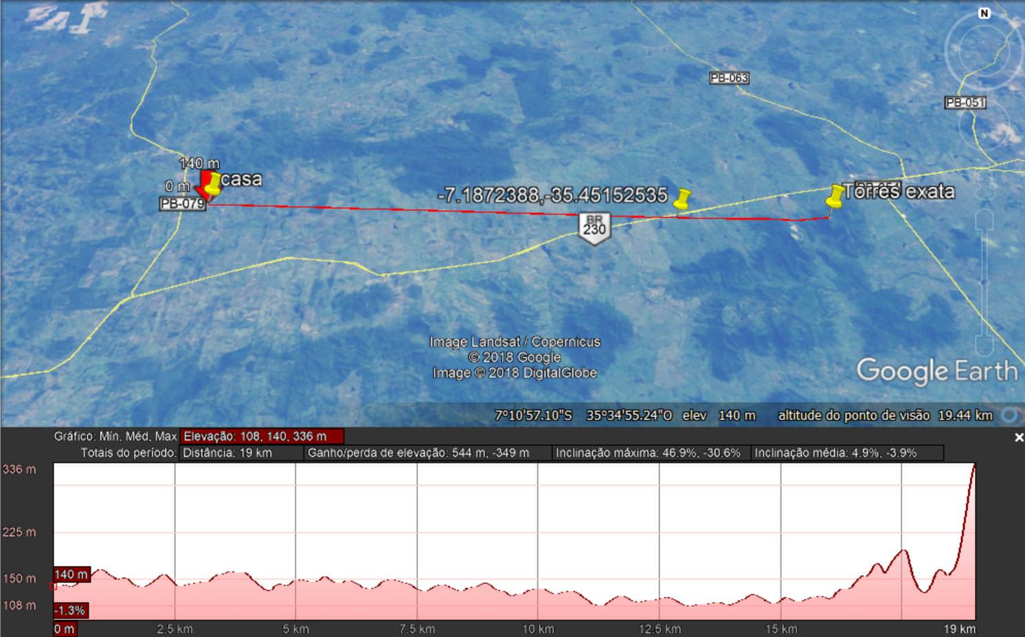

    A Distância das torres estão um pouco mais longe do que achei que era (17KM), na realidade elas estão a 19KM, porém em um lugar bem alto.

    Citação Postado originalmente por cassianopb Ver Post
Nome:	         ndKTUcS.jpg
Visualizações:	425
Tamanho: 	148,0 KB
    Tá bem longe mesmo. E segundo o site de cobertura da VIVO tem uma torre bem próxima aí.
    Com relação a esses mais de 19Km, eu considero inviável para 4G. E você ainda está com azar de estar em uma área de "sombra".

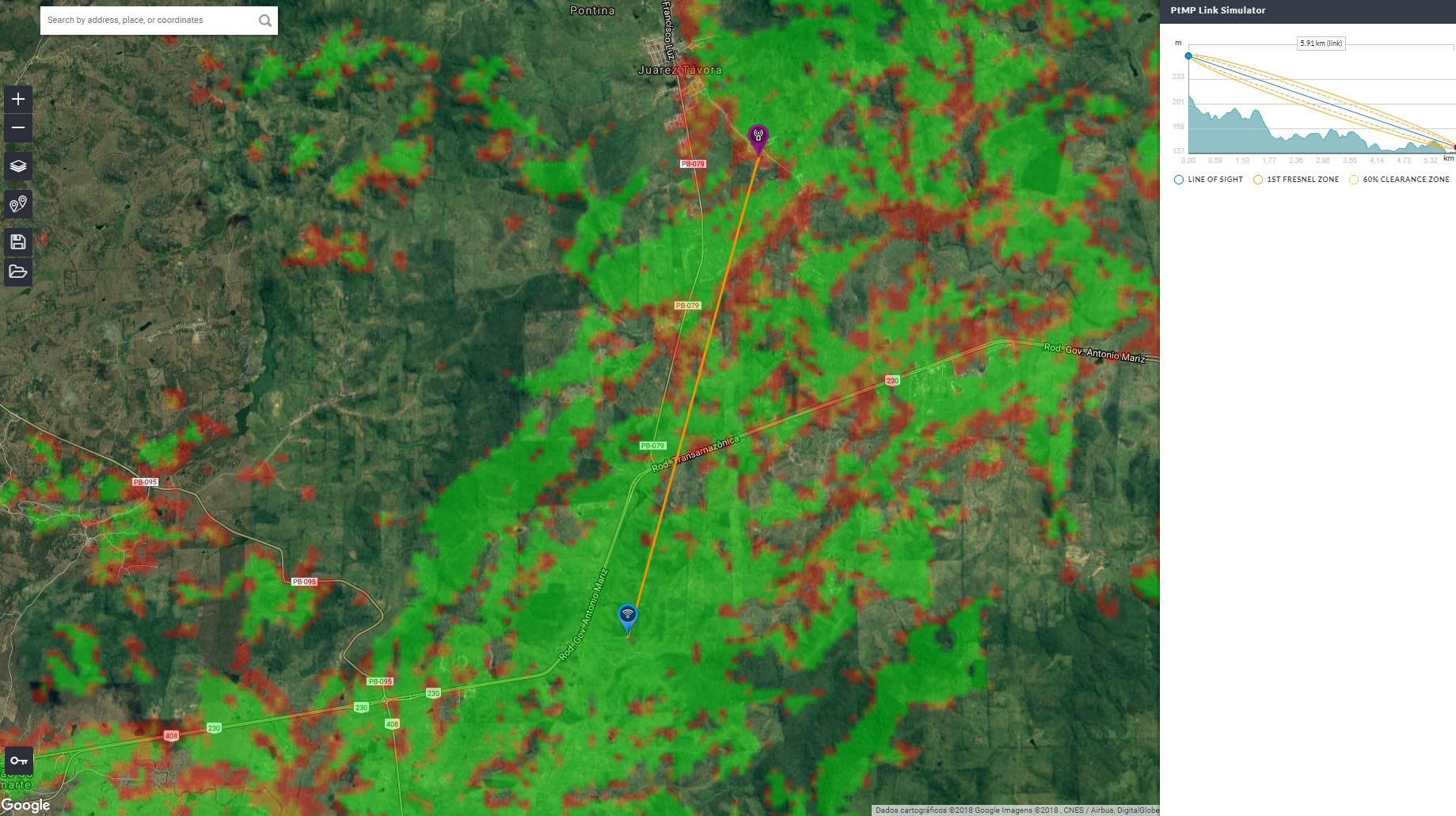

    Eu consideraria comprar um chip da TIM e testar esta torre aqui:
Nome:	         cobertura1.jpg
Visualizações:	430
Tamanho: 	501,4 KB
    Segundo minhas simulações, fica cerca de 6km do seu local e conforme o site de cobertura da TIM, está disponível o 3G e o 4G nesta torre.
Nome:	         cobertura2.jpg
Visualizações:	559
Tamanho: 	515,1 KB
Visualizações:	430
Tamanho: 	501,4 KB

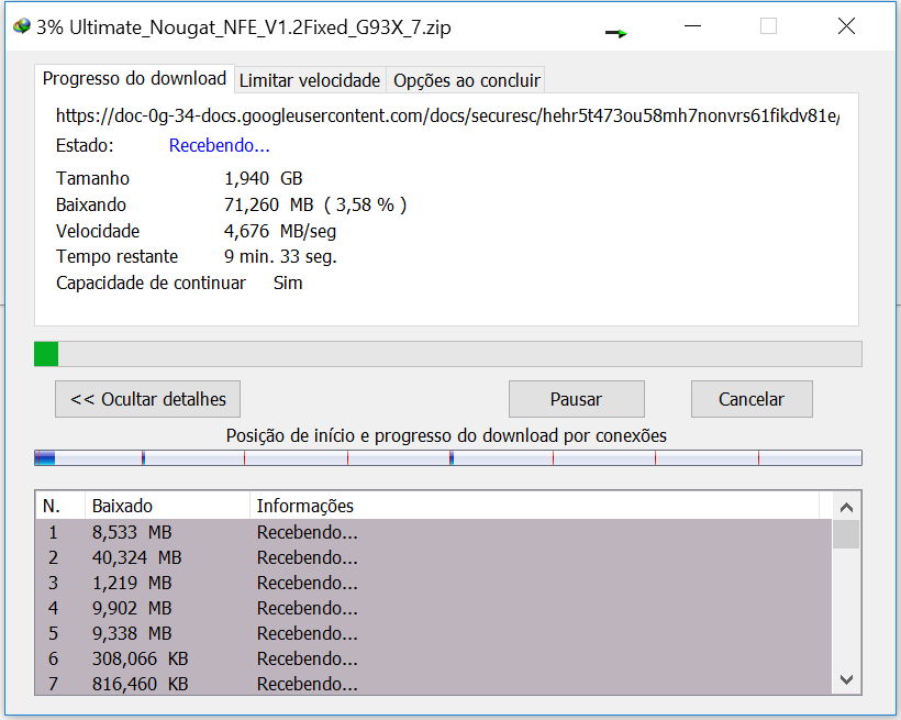

    Aqui é a velocidade de um Download:
Nome:	         jtPf8BZ.png
Visualizações:	465
Tamanho: 	36,6 KB

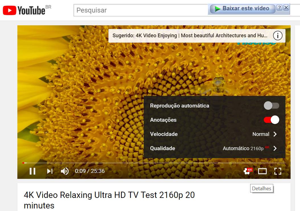

    Um vídeo do youtube fica automático em 4K:
Nome:	         i00AdSU.jpg
Visualizações:	493
Tamanho: 	106,1 KB

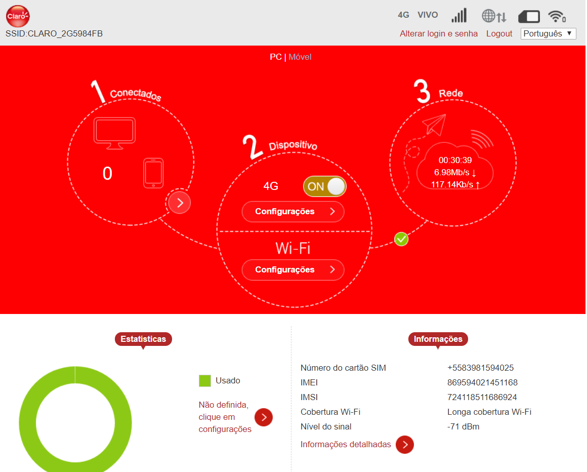

    E essa é a interface do modem da ZTE com o repetidor ligado:
Nome:	         vqEixsr.png
Visualizações:	382
Tamanho: 	137,2 KB
    Se desligar o repetidor ele fica sem serviço, mas ao levar ele pro quintal já se conecta com 1 ou 2 pontos de sinais (-110dBm a 105dBm) direto das longínquas torres.

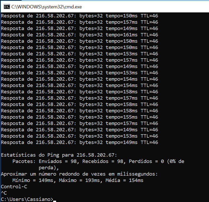

    e por fim o resultado de ping:
Nome:	         cyDZHCG.png
Visualizações:	471
Tamanho: 	68,6 KB
    Enquanto a Tim faz download no máximo a 1.2MB e variando entre 600KB e 1.2MB, a vivo varia de 3.4 a 4.3MB, e por incrível que pareça, é essa mesma velocidade que temos lá, a uns 100 metros das torres.
