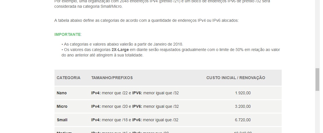

    Exemplo,há certo tempo pesquisei e hoje tive um orçamento onde uma das pessoas contatadas disse que tirar o AS custaria 1920,00.Fiquei encucado,pois todas as outras orçaram 3200,00.Entrei no site e vi a relação de valores e bate pelo menos o bloco mínimo 1920,00.Gostaria de confirmar esta questão.
    Segue link e print anexo.
    https://registro.br/tecnologia/prove...=numeracao#a04

    Mas a dúvida com relação ao valor /22.Classificado como nano.
    Está custando 1920,00.
    É isso mesmo ?
    Não entendi.
    Veja bem, menor que /22 significa /23 ou ate mesmo /24
    Ou seja, o /22 esta enquadrado no micro que é menor que o /20.
    Para provedor de acesso eles só estão liberando o /22 o equivalente o valor de 3.200,00.
    Só para fazer a parte burocrática o consultor me cobrou R$ 700,00.
    Preenchendo os requisito o boleto chega em ate 3 semanas

    Segundo este consultou dá para tirar um /23.No caso pagar somente 1920,00.

    R$ 1920,00 é para o bloco /23 - 512 endereços IPv4
    R$ 3200,00 é para o bloco /22 - 1024 endereços IPv4
    Consultoria R$ 750,00 e BGP em média R$ 500,00 por upstream.
