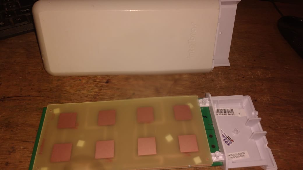

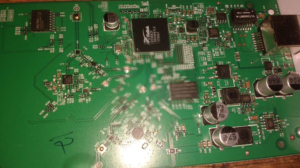

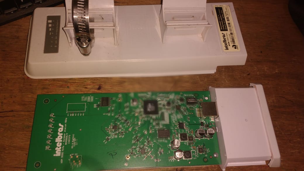

  20. #60
    3 Imagens vale mais que 3000 palavras:
Nome:	         6bc62fa6-6313-40bd-b610-22d82d1a0ee4.jpg
Visualizações:	312
Tamanho: 	36,6 KB
ID:      	69039Clique na imagem para uma versão maior
Nome:	         57afd994-46b4-49fb-8eb4-4791d908239c.jpg
Visualizações:	547
Tamanho: 	66,7 KB
ID:      	69040Clique na imagem para uma versão maior
Nome:	         7e3fbbb0-0300-4588-9a17-1f205aa7905a.jpg
Visualizações:	325
Tamanho: 	111,2 KB
ID:      	69041Clique na imagem para uma versão maior
Nome:	         wom_5a_mimo_fonesupplugaste_reto.png
Visualizações:	350
Tamanho: 	33,7 KB
    O que você economiza com esta antena, gasta de gasolina e funcionário voltando no cliente e ainda fica com ma reputação diante dos seus clientes, são tantos detalhes que fazem a diferença eu poderia citar aqui mas acho que todos estão mais que cientes, principalmente pela safadeza que é o pessoal do suporte. E o encaixe de inclinação não pensaram nas aves que chega pousando com força e tira o alinhamento da antena, gerando chamado técnico e cancelamentos? Aqui comprei 20Mil reais destas antenas e tive de retirar todos os encaixes de inclinação e instalar a antena direto no Tubo.
    Na pagina da antena firm 8.3 mostra que é 14 dbi e na caixa diz que é 16 Dbi, ai não sei se é erro da pagina interna da antena, mas são tantas injurias que já voltei para minhas SXT amadas.
    A diferença de preço em relação as SXT e UBIQUITI é insignificante as SXT aqui pra min só alegria volto no cliente depois de 5 anos quando o cabo de rede apodrece.
